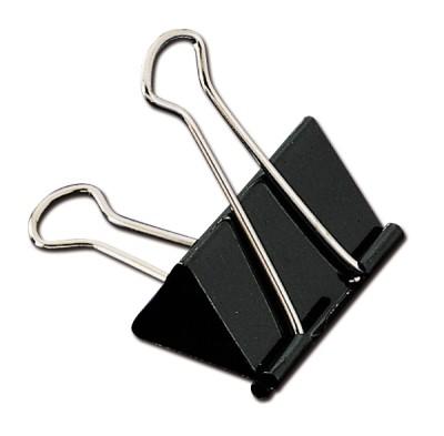

A la papeterie, 4 pinces à dessin
papeterie discount 12 Pinces clip a dessin
