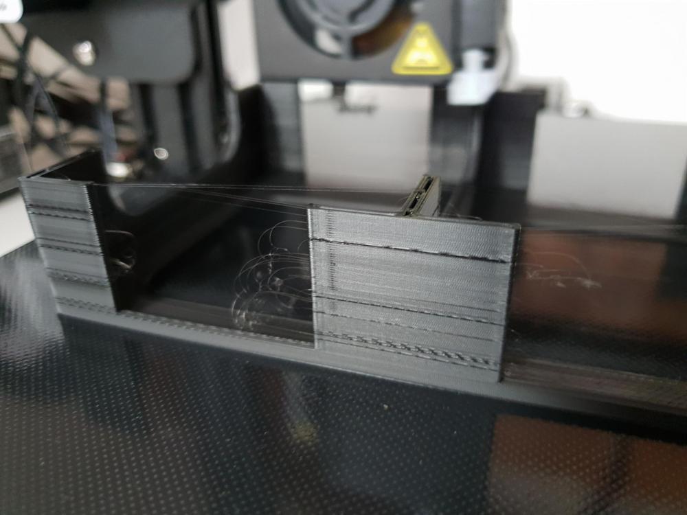

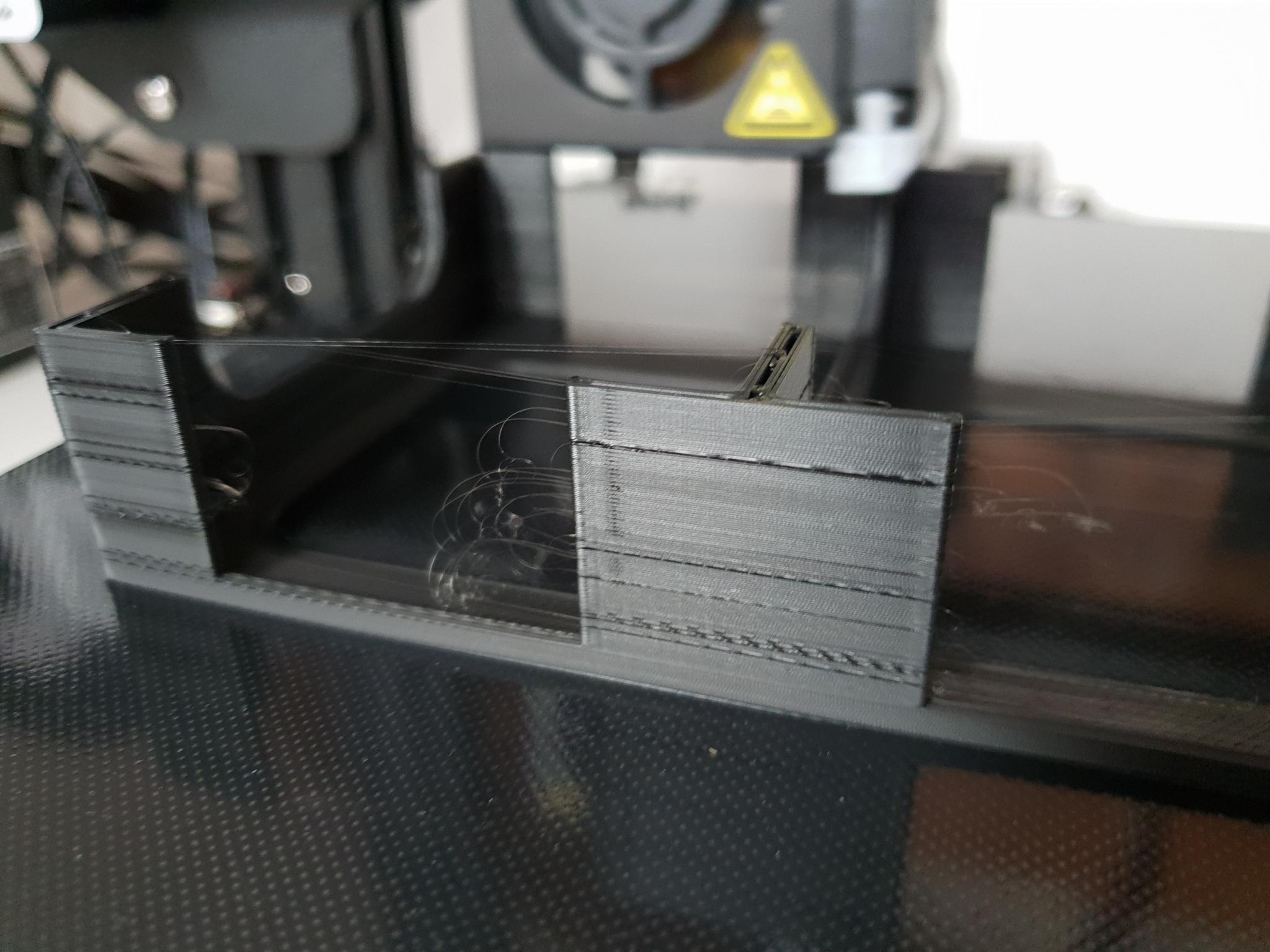

Sirkkel Posté(e) Juillet 18, 2018 Partager Posté(e) Juillet 18, 2018 Bonjour à tous Je suis en possession de ma cr10s depuis 1 semaine, après pas mal de petit soucis au démarrage, que j'ai pu résoudre grâce au forum (D'ailleurs merci beaucoup ^^ ) il me reste se soucis à l'impression, parfois comme le montre la photo, on a l'impression qu'une couche n'a pas été imprimé, j'utilise simplify3d avec comme réglage ceux préconise le plus souvent ici.. Si qqun a deja eu le soucis et eussi a le resoudre je suis preneur, car la je seche Merci par avance Lien vers le commentaire Partager sur d’autres sites More sharing options...

fran6p Posté(e) Juillet 19, 2018 Partager Posté(e) Juillet 19, 2018 Bonjour, Et c'était quoi? Dans ton premier post, tu remercies le forum de t'avoir aidé et c'est bien. Le principe du forum est de recenser les divers problèmes ET SOLUTIONS trouvés donc même si tu penses que ta solution ne concerne que toi elle pourrait probablement être utile à d'autres: nous avons tous été débutants un jour et avons été heureux que d'autres nous aident ou simplement nous guident vers une résolution. Lien vers le commentaire Partager sur d’autres sites More sharing options...
volavoile Posté(e) Juillet 19, 2018 Partager Posté(e) Juillet 19, 2018 Je parie sur sous extrusion… buse bouchée ou truc du genre! Je l'ai eu un paquet d'impression avant de mettre la main dessus! Lien vers le commentaire Partager sur d’autres sites More sharing options...

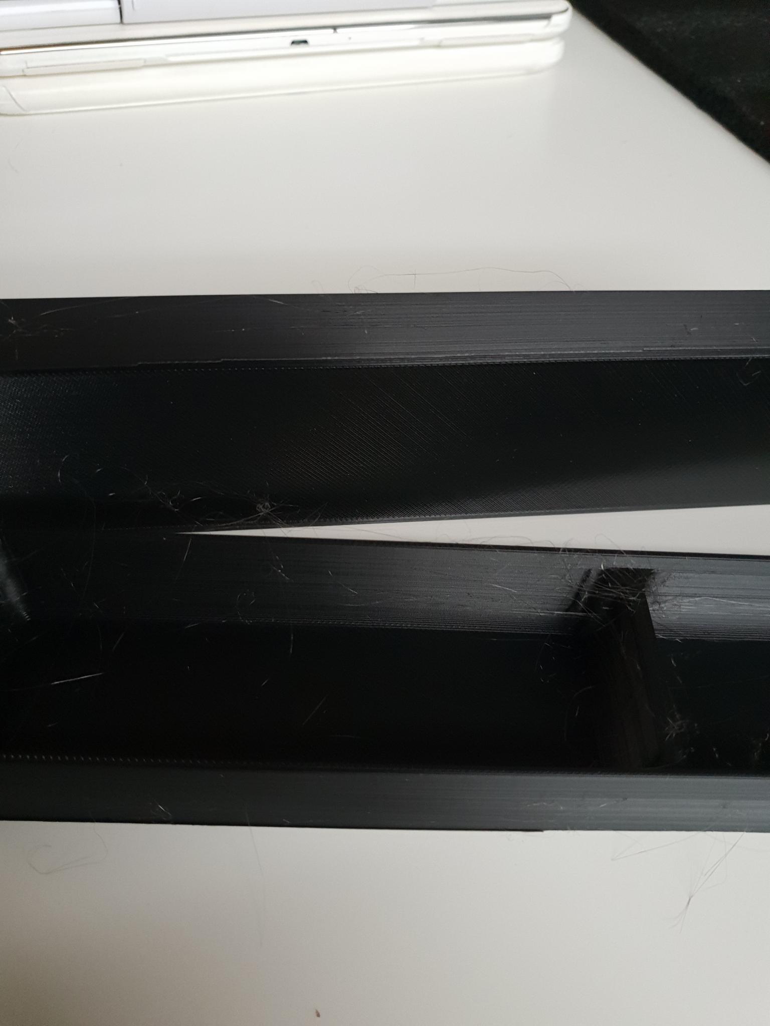

Sirkkel Posté(e) Juillet 20, 2018 Auteur Partager Posté(e) Juillet 20, 2018 Bonjour Effectivement jurais du laisser mes explications, en fait j'ai corrigé ce défaut en réduisant ma distance d'extraction de 6.5 mm a 4,0 mm, en passant mon multiplicateur d'extrusion de 0.95 a 1.05 et en augmentant la température de l'extruder à 204°. Je précise , j'utilise du filament Innofil 3D, ci-joint mes impressions de cette nuit. Bonne journée Lien vers le commentaire Partager sur d’autres sites More sharing options...
