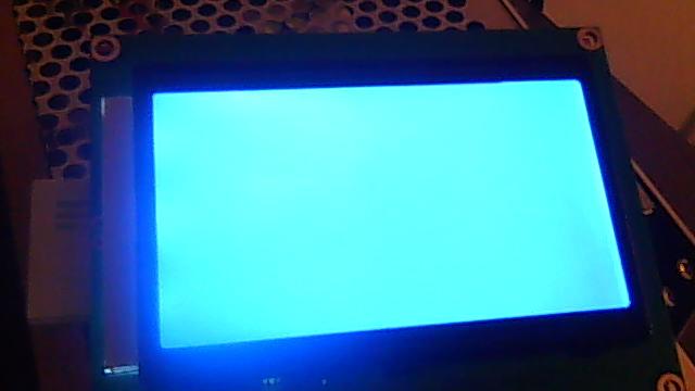

Xmow Posté(e) Novembre 4, 2018 Auteur Posté(e) Novembre 4, 2018 l'ecran s"alime mais rien et sa fait bip en continu
Xmow Posté(e) Novembre 4, 2018 Auteur Posté(e) Novembre 4, 2018 ba c'est la meme ligne : #define REPRAP_DISCOUNT_FULL_GRAPHIC_SMART_CONTROLLER

Xmow Posté(e) Novembre 4, 2018 Auteur Posté(e) Novembre 4, 2018 J'ai vérifier le câblage 3 fois marche tjs pas...

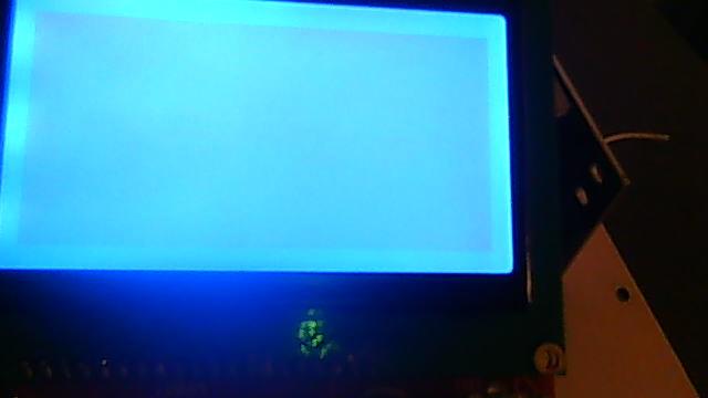

Xmow Posté(e) Novembre 5, 2018 Auteur Posté(e) Novembre 5, 2018 Je pense que c'est pas un problème de contraste quand le potentiomètre est tous a gauche: on voit un peux les pixel alors que tous a droite: on voit plus rien
mige9 Posté(e) Novembre 5, 2018 Posté(e) Novembre 5, 2018 as tu charger dans la librairie arduino la librairie u8glib . de plus le problème de la résistance est peu être d'actualité a essayer, je trouve que même a gauche il y a trop de luminosité pas assez de contraste.
Xmow Posté(e) Novembre 6, 2018 Auteur Posté(e) Novembre 6, 2018 J'ais mis la dernière version de u8glib et j'ai tester avec une résistance de 350 ohm et sa ne marche tjs pas....
Maeke Posté(e) Novembre 6, 2018 Posté(e) Novembre 6, 2018 va falloir songer à envisager un faible soupçon que le lcd est peut-être défectueux, tu ne crois pas?

mige9 Posté(e) Novembre 6, 2018 Posté(e) Novembre 6, 2018 sur la photo il a limé les détrompeurs pour l'insérer de l'autre coté
mige9 Posté(e) Novembre 6, 2018 Posté(e) Novembre 6, 2018 j'aimerais avoir quelques précisions imprimante 3d base anet a8 (sans carte origine) carte mère mks base 1.4 , lcd 12864 reprap full graphic smart controller quel firmware sur carte mks (j’espère que ce n'est pas celui de l'anet ,car pas compatible pas le même processeur).
