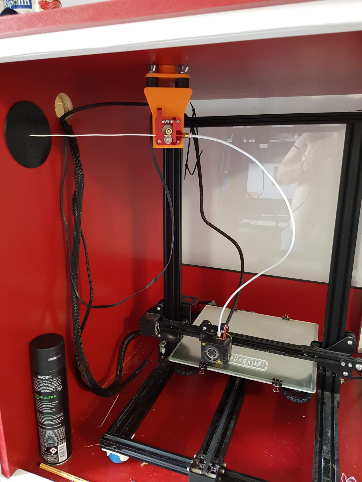

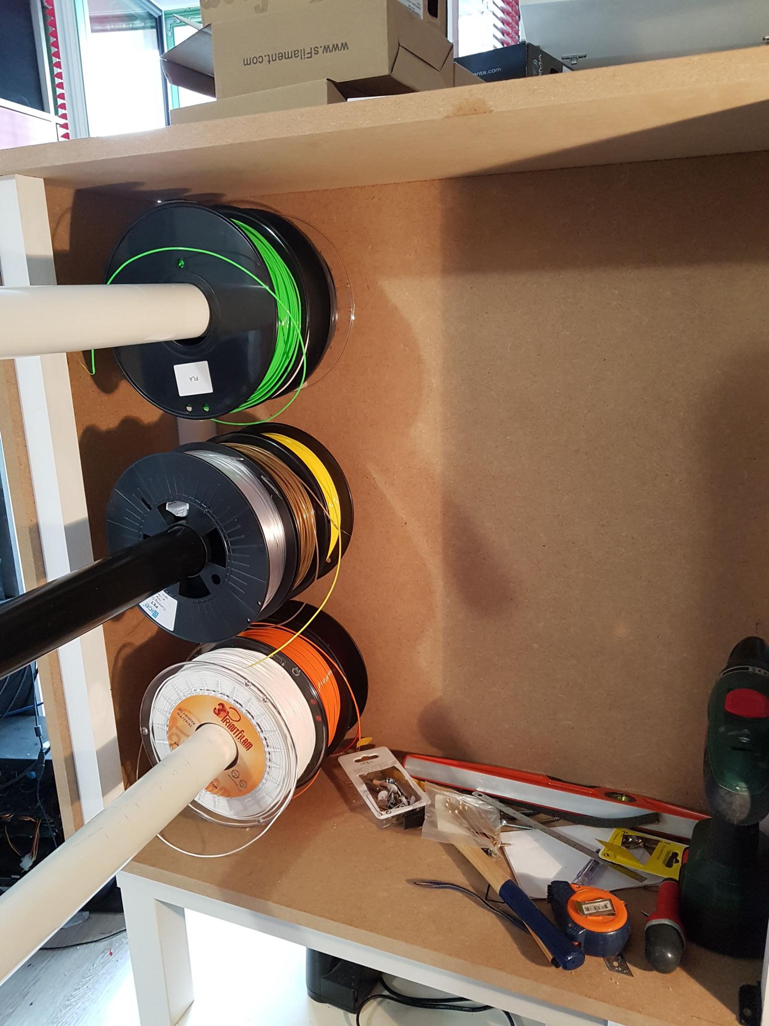

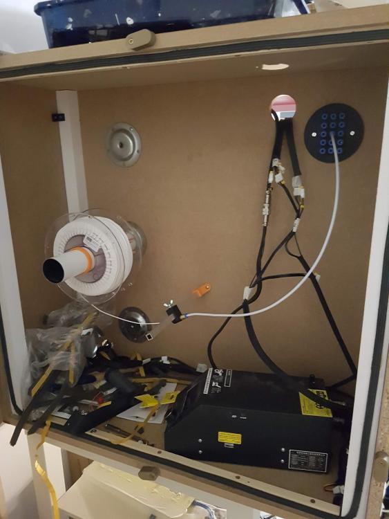

Tiktik_tiktik Posté(e) Aout 8, 2018 Partager Posté(e) Aout 8, 2018 (modifié) Avé Mon caisson avance tout doucement et il me reste pas mal de choses à faire. Mais cela devient bon, et la, je viens de le mettre en place et je suis en train de mettre en position l'imprimante. Me reste à faire: - Fixer le moteur de l'extrudeur au plafond du caisson. - Sortir et placer l'écran lcd en façade du caisson, à gauche. - Mettre en place un système d'interrupteurs tactiles capacitifs en façade. - Faire les supports pour les bobines dans le caisson et tous les guidages en tube ptfe (jusqu'à 15). Çà avance, çà avance Modifié (le) Aout 8, 2018 par Tiktik_tiktik 2 Lien vers le commentaire Partager sur d’autres sites More sharing options...

Tiktik_tiktik Posté(e) Aout 9, 2018 Auteur Partager Posté(e) Aout 9, 2018 Avé Pour le passage de câble, cela a été un vrai calvaire pour prendre une décision Et en fin de compte, j'ai trouvé plus pratique de mettre le moteur de l'extrudeur en haut, entre autre pour avoir le moins possible de courbure du tube PTFE (vu que j'imprime très peur de pièce haute), et aussi parce que de toute façon je vais avoir une petite quinzaine de bobine à gauche dans le caisson et que pour elles, en haut ou en bas ne change pas grand chose 2 Lien vers le commentaire Partager sur d’autres sites More sharing options...
volavoile Posté(e) Aout 11, 2018 Partager Posté(e) Aout 11, 2018 Beau boulot! La longueur du ptfe ne nuit pas à la precision? Il me semble difficile d'imprimer du flex avec ça.?.. non? Lien vers le commentaire Partager sur d’autres sites More sharing options...
Tiktik_tiktik Posté(e) Aout 12, 2018 Auteur Partager Posté(e) Aout 12, 2018 Avé Effectivement, mais je n'ai pas l'intention d'imprimer du flex Je fais surtout de la pièce mécanique. Lien vers le commentaire Partager sur d’autres sites More sharing options...

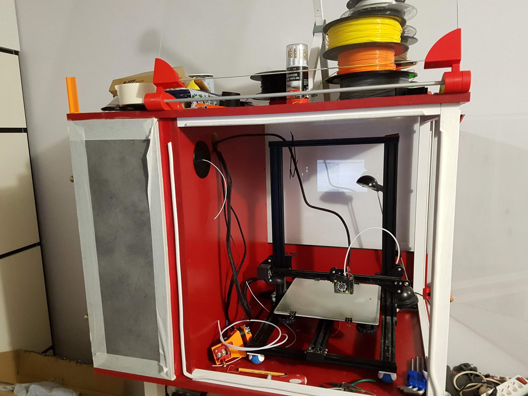

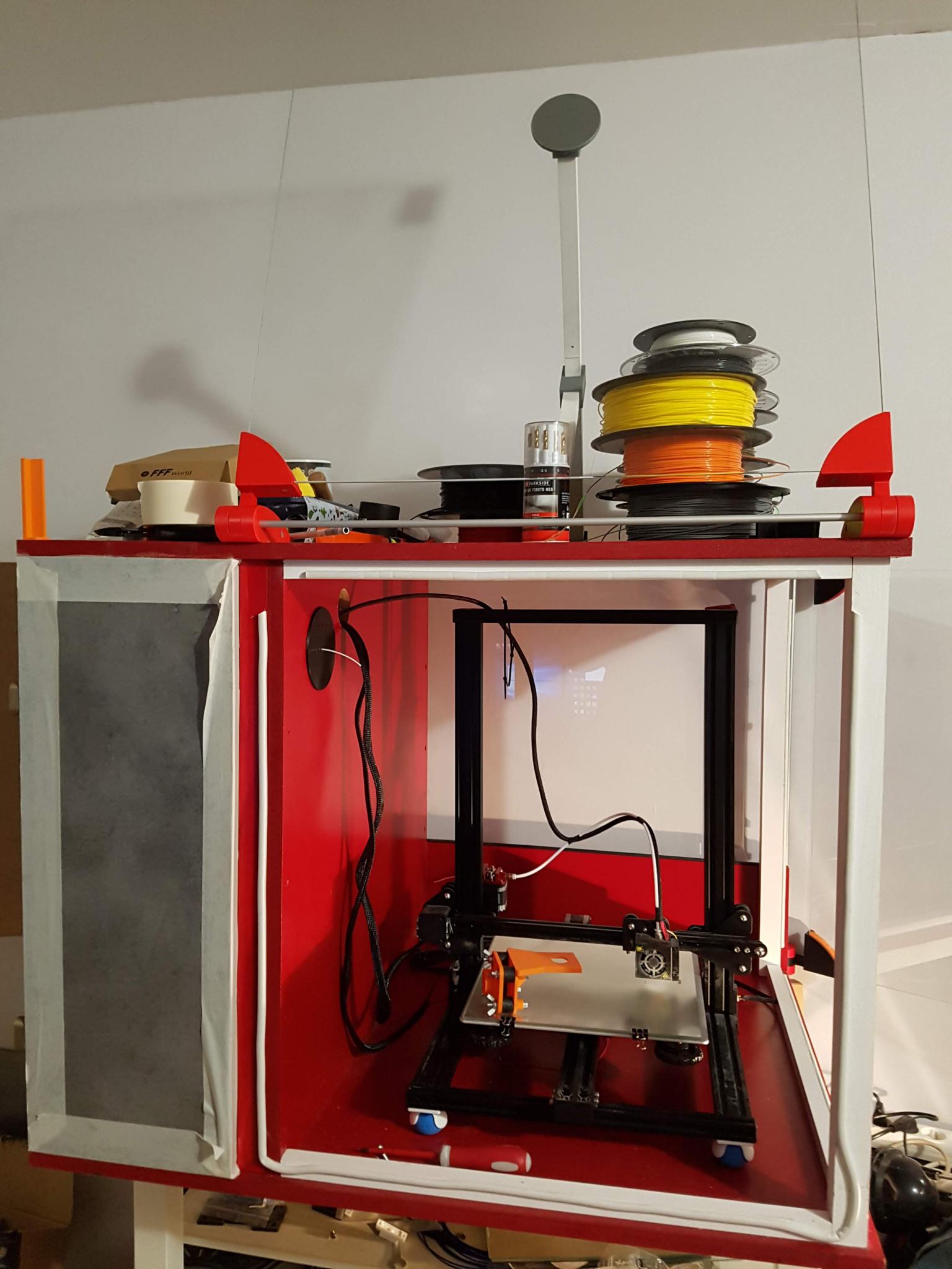

Bosco2509 Posté(e) Aout 13, 2018 Partager Posté(e) Aout 13, 2018 Pas mal l'idée de mettre l'extrudeur en haut. J'ai quelques questions au passage : Ton caisson (la partie où se trouve l'imprimante) est-il complètement fermé (et optionnellement hermétique) ? Si oui... as-tu constaté que l'odeur du plastique et du filament était fortement présente dans le caisson ? Ensisages-tu de mettre une ventilation ou aération à ton caisson ? Lien vers le commentaire Partager sur d’autres sites More sharing options...
Tiktik_tiktik Posté(e) Aout 13, 2018 Auteur Partager Posté(e) Aout 13, 2018 Avé 1 - Le caisson est fermé et hermétique avec joints, mais je peux bien sur ouvrir la vitre avant et la vitre latérale droite. 2 - Pour l'instant je n'ai pas constaté d'odeur car je ne peux pas laisser les vitres fermées. 3 - Je vais être obligé de mettre une ventilation pour faire baisser la température à l'intérieur du caisson car le ventilateur de l'extrudeur n'arrive plus à faire son boulot correctement Il fait trop chaud et au bout d'un moment, le filament ne sort plus et le moteur claque. D’où les vitres laissées ouvertures pour l'instant Lien vers le commentaire Partager sur d’autres sites More sharing options...
