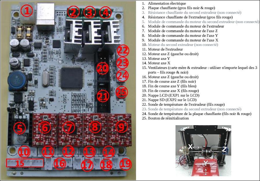

Salut !
La MAJ du firmware règle des problèmes mais pas celui là. Est-tu sur d'avoir bien branché tout bien les câbles au bon endroits sur la carte ? Pour info, la notice est fausse, la vraie est là:58877e4811cb9_ConnectionsCTCPrusai3.jpg.6ee86719f3d88f25fc1d655441dff6f8.jpg.9a0d9d6993a74510f56370590f8c2b6c.jpg

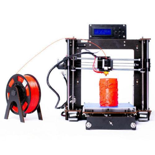

PS:
Ça me fait rire la photo là
1818014809_s-l500(1).jpg.68e3bc754129b34ec9a67d2870b25bec.jpg.67c1e3e9446b67642aef36e3e275f180.jpg
Il y a rien qui est droit 😂
Il y a beaucoup, beaucoup de taf à faire sur cette machine pour qu'elle imprime des trucs comme sur la photo ^^

J'ai effectivement vérifié plusieurs fois les connections selon leurs indications et leur vidéo, apparemment ce serait bon de ce côté là.
La carte est par contre bien différente de celle que tu m'as adressé, cf pièce-jointe.
On notera la parfaite intégration du paquet de nouilles de faisceaux divers...
ARG ! Ta la nouvelle carte de la CTC Prusa. Je crois avoir entendu un mec qui avait le même problème que toi, et lui il a résolu son problème en changeant l'ordre des fils de ses câbles moteurs.
Merci à toi Guillame pour ta piste, après avoir pas mal cherché et teste beaucoup de combinaisons possibles, je suis arrivé à un bon résultat. J.ai donc changé les positions des fils côté moteur par la combinaison suivante : rouge / vert / bleu / noir. CTC doit avoir quelques problèmes entre la gauche et la droite... Il me reste à tester l'extrudeur mais ça ce sera pour demain 😁
