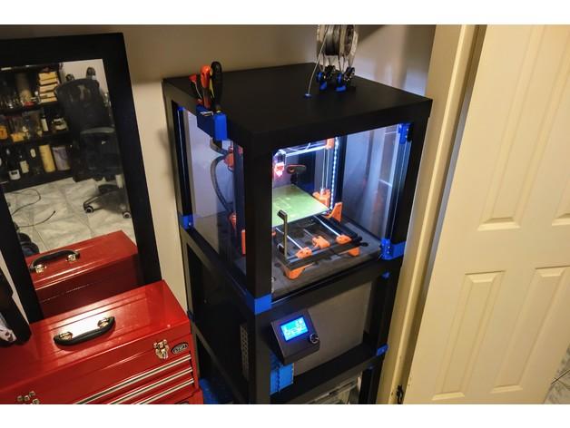

Guillaume3D Posté(e) Aout 18, 2018 Posté(e) Aout 18, 2018 Hello, Bon, ça y est, j'ai mes tables Lack de Ikéa et donc je vais donc fabriquer mon caisson. Premières questions: Quels composants doivent rester à l'extérieur du caisson ? L'alim ou la carte mère ? Existe t'il un joint spécial pour plexiglas et pour bois ? Pour garantir un semblant d'étanchéité ... Ou mettre les 2 ventilos pour évacuer l'air et aussi pour refroidir le caisson pour le PLA ? Le caisson peut-il monter à 40° pour l'ABS avec plein de trou ? Au niveau des ventilos, des trous dans la table pour faire passer les câbles, au niveau de la porte, et en plus si la table du dessus peut s'enlever ? Voici mon modèle

MMickael Posté(e) Aout 18, 2018 Posté(e) Aout 18, 2018 Il faut mettre tout ce que tu peux hors du caisson : moteur de l'extrudeur si tu es en Bowden, carte mère, bobine, écran LCD. Pour le restes, assures toi bien de ne pas dépasser les 50°C : les moteurs ont une plage de fonctionnement n'allant pas au delà, tu risques donc de les dégrader si tu dépasses cette température. Pour les joints je ne me risquerai pas à te conseiller. Je n'ai pas encore assemblé mon caisson et je manque donc d'expérience à ce niveau.

Titi3D Posté(e) Aout 18, 2018 Posté(e) Aout 18, 2018 (modifié) Pour le PLA je laisse le caisson grand ouvert et pas de soucis. Pour l'ABS comme a dit MMickael dépasse pas 50°c pour les moteur, et perso j'ai une anycubic i3 mega qui est entièrement dans le caisson et jamais de soucis ni carte mère ni moteur, pour l'instant je suis réglé sur 45°c et jamais de soucis. Mais si tu peux oui il vaut mieux sortir un max de truc. Modifié (le) Aout 18, 2018 par Titi3D

Titi3D Posté(e) Aout 21, 2018 Posté(e) Aout 21, 2018 J'ai un ventilo de 120 débouchant sur un filtre à charbon actif, il ventile en permanence tout doucement (alimenter en 3.3V) et dès que la température dépasse celle prédéfini, il passe en 12V ce qui fait doucement redescendre la température dans le caisson. 1
