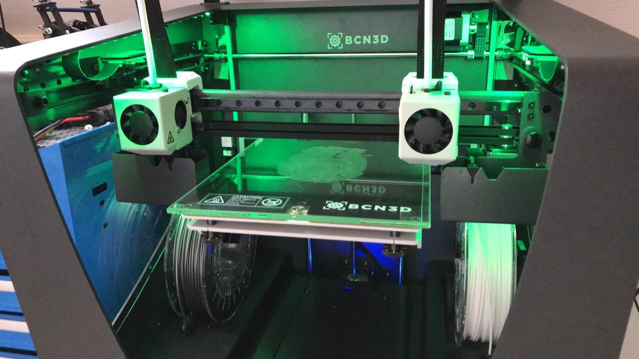

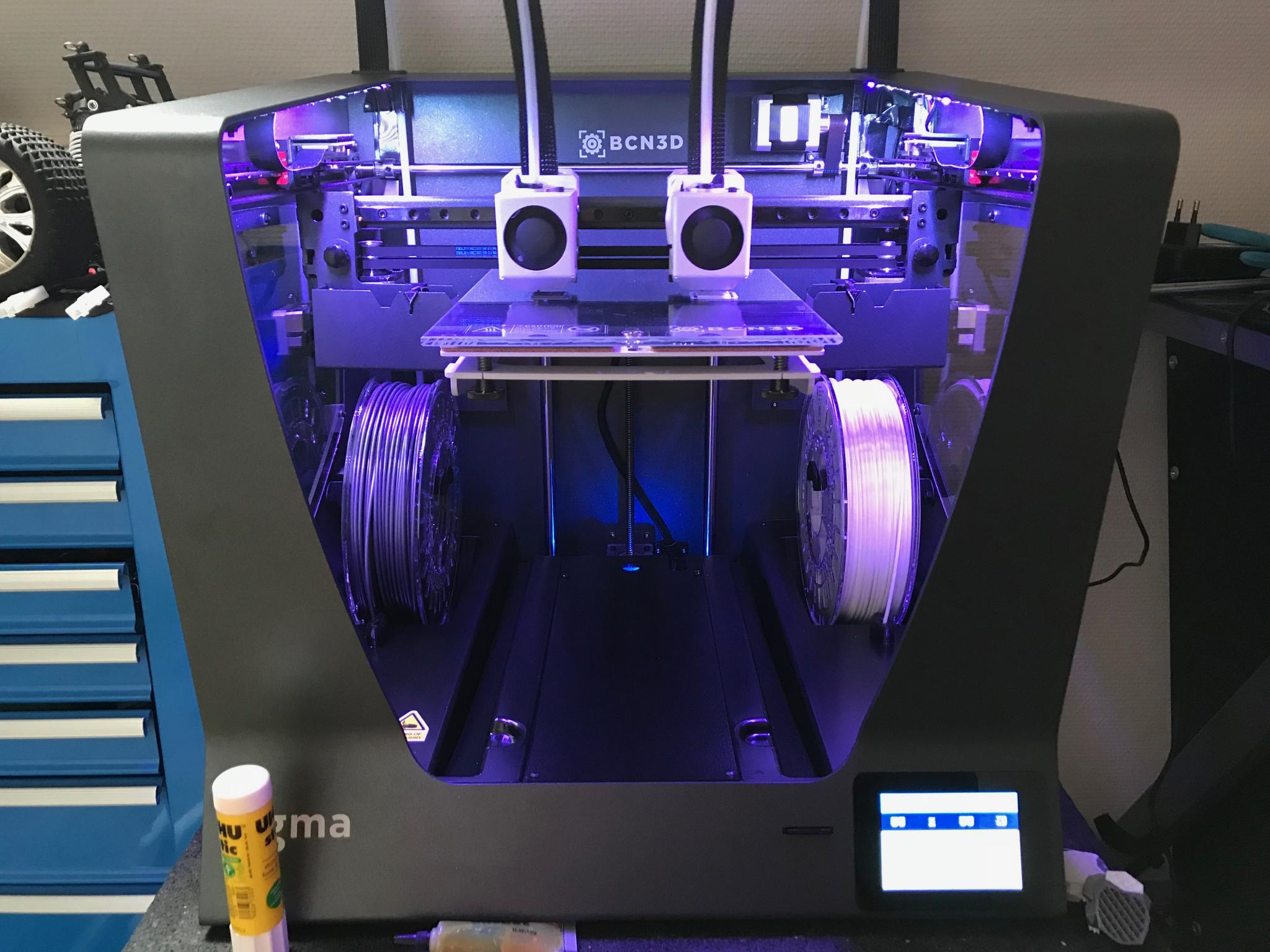

Le colis est imposant, je l'ai reçu emballé d'un film plastique, le tout pèse prêt de 15 kilos. Apres deballage du film on obtient ceci:
après avoir emmené le carton dans la piece ou se trouvera l'imprimante, je la sort de son carton,  l'installe sur sa petite table ( les table Lack de chez ikea son pile poil ). Là commence les petites installations très bien décrites dans le manuel. Ensuite, arrive "enfin" le demarrage de la machine 🙂 Oups, j'ai oublié de la branché, grosse frayeur...
elle demarre, un joli ecran Lcd nous aide a bien nous reperer, tout est bien décris, la machine est parametrée en anglais, et le livre est en espagnol et anglais.
Pour calibrer la machine, tout est tres bien expliqué, la machine va nous imprimer plusieurs tests que nous devrons verifier visuellement.
Une foi le calibrage fini, la machine est prete. Il n'y a plus qu'a s'amuser 😉
Passons a l'avis :
Le positif :
- C'est une imprimante avec deux têtes indépendantes
- Elle parait tres robuste ( à voir dans la durée )
- Elle est simple d'utilisation
- Imprimante open source et l'équipe de techniciens est très réactive
Le négatif :
- Pas de mode miroir ni duplication
- Interface pauvre en commandes
- Il y a une perte de temps en impression double ( attente de chauffe, purge ..)
Pour le mode miroir et duplication, j'ai approfondi le sujet, c'est une option à modifier dans le firmware. Ce que j'ai donc décider de tester https://www.thingiverse.com/thing:2719272/files
et ca marche du tonerre !

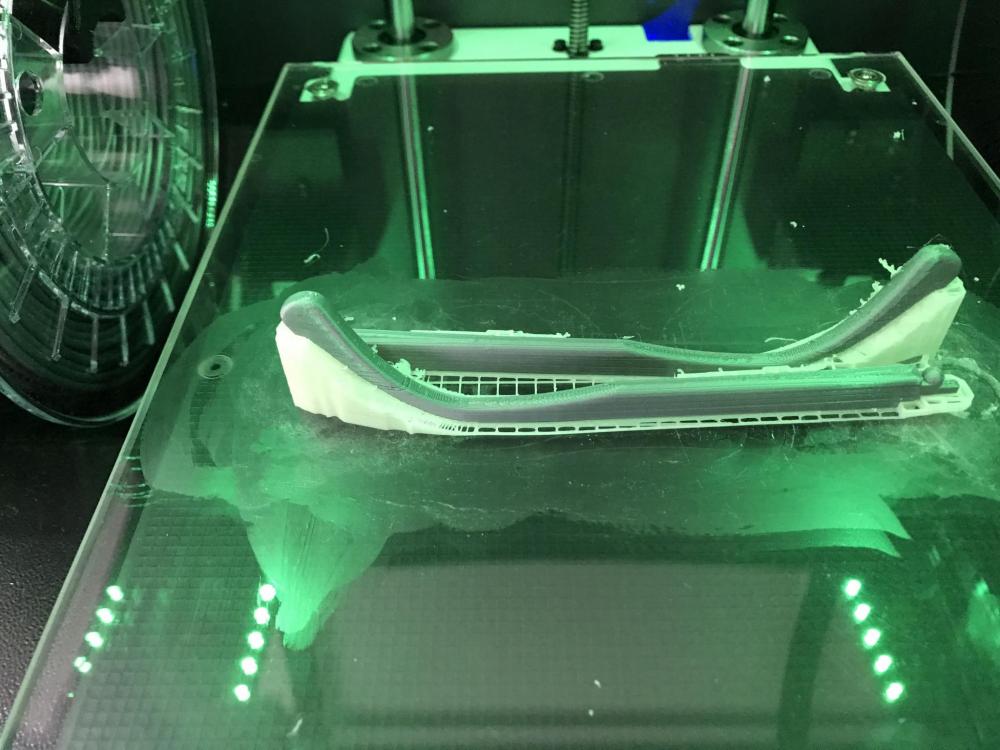

@Fifi01 ,la machine est vraiment géniale, tu peux imprimer de tout, parfaitement ou presque. J’usilise du dimafix, ça accroche bien mieux que 3dlac. dimafix en spray ou en tube, c’est parfait. (Je fais pas de pub) 😉 j’en suis toujours content même si ....
comme beaucouo de machines il arrive que ça plante et que je me demande pourquoi j’ai acheté celle ci et pas une autre mais bon, on s’y fait vite.

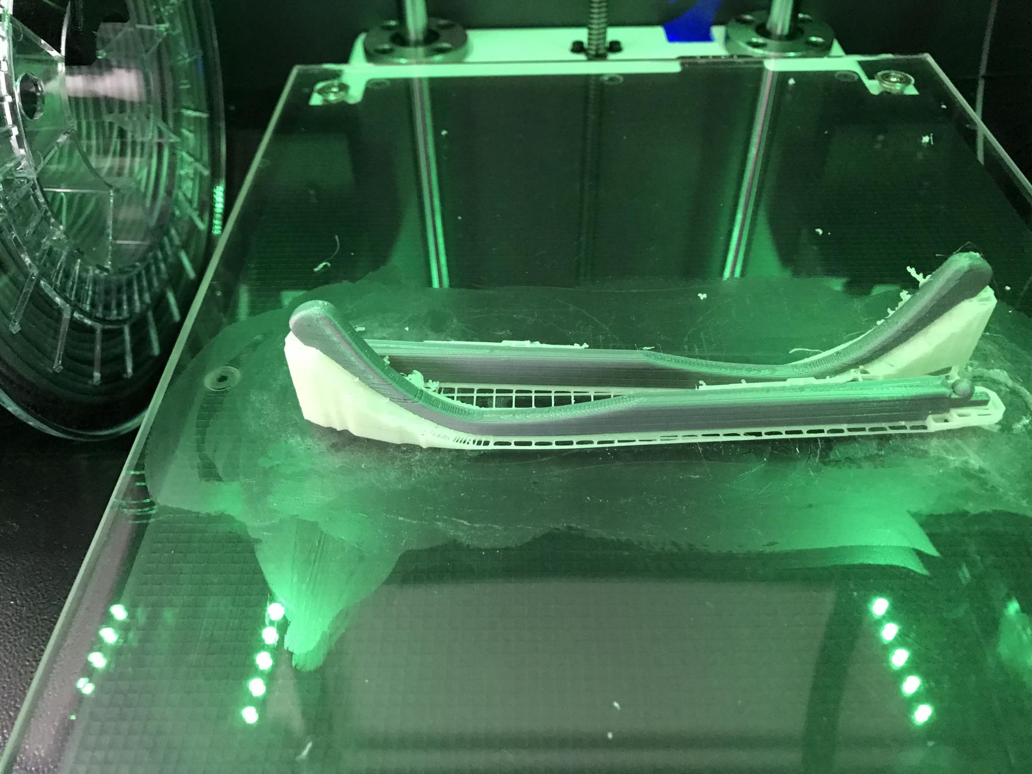

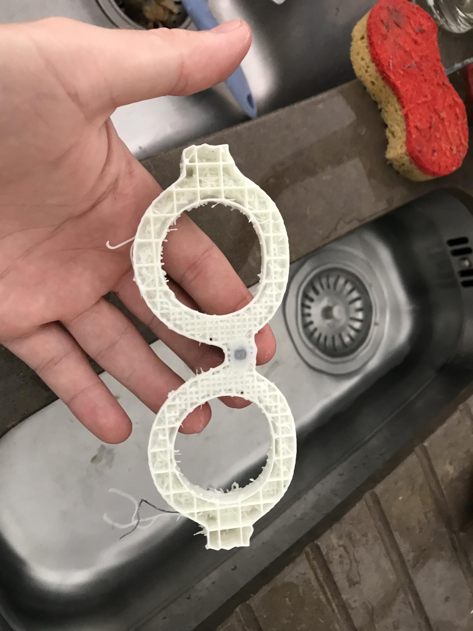

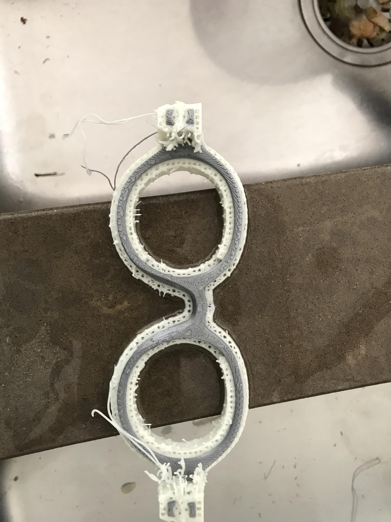

niveau possibilité d'impression, tu peux faire de tout par exemple, je fais des pièces pour des entreprises qui ont besoin de pièces à gauche et au centre, les pièces imprimées et donc à droite, la pièce d’origine.

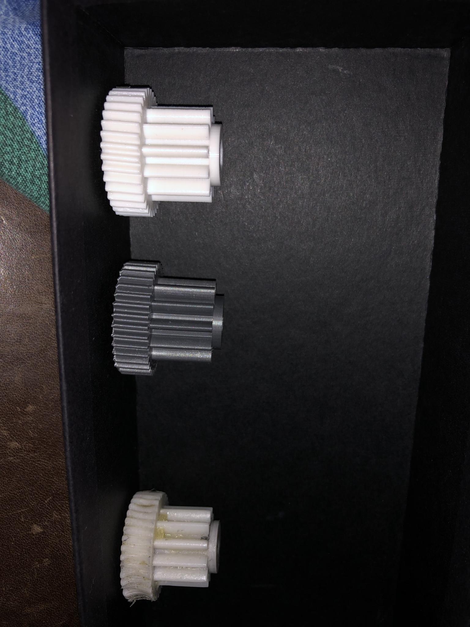

je possède une sigma et depuis quelque temps j'ai un soucis avec mon extrudeur.
Celui mange mon filament pendant les impressions comme s'il était bloqué au niveau de la buse.
J'ai essayé de le démonter et de le remonter mais rien ne fait au bout d'un moment le filament reste bloquer au niveau du moteur.
Déjà eu ce genre de problème?
