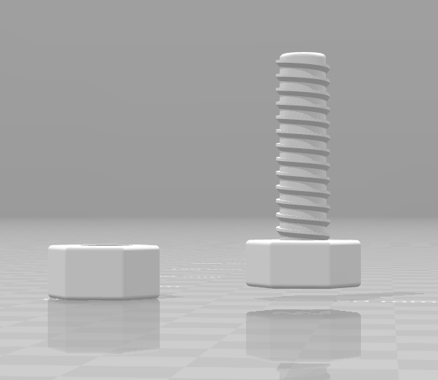

Desmojack Posté(e) Aout 25, 2018 Partager Posté(e) Aout 25, 2018 (modifié) Hello, J'essaye de printer un STL de boulon (écrou+vis) trouvé sur Thingiverse. le print commence par l'écrou et monte jusqu'à 2.3mm avant d'attaquer la vis qui donc imprime dans le vide. J'ai passé ce STL dans Netfabb, dans Cura, j'ai testé plusieurs hauteurs de couches d'impression (0.1 et 0.2), dans modes spéciaux changé la séquence d'impression, sans trop y croire et là je sèche. Si quelqu'un a une idée, je suis preneur. Voir fichier joint du STL screw-MMF_fixed.stl Modifié (le) Aout 25, 2018 par Desmojack Lien vers le commentaire Partager sur d’autres sites More sharing options...
Djam Posté(e) Aout 25, 2018 Partager Posté(e) Aout 25, 2018 c'est mieux? screw-MMF_fixed.stl 1 Lien vers le commentaire Partager sur d’autres sites More sharing options...
pascal_lb Posté(e) Aout 25, 2018 Partager Posté(e) Aout 25, 2018 c'est normal c'est le stl qui est fait comme ça le boulon n'est pas collé au lit… 1 Lien vers le commentaire Partager sur d’autres sites More sharing options...

Desmojack Posté(e) Aout 25, 2018 Auteur Partager Posté(e) Aout 25, 2018 Par contre, une petite explication si c'est pas trop chiant à donner,..... comment faire pour mettre les 2 pièces d'un fichier STL au même niveau??? Lien vers le commentaire Partager sur d’autres sites More sharing options...
Djam Posté(e) Aout 25, 2018 Partager Posté(e) Aout 25, 2018 ben la c'est plutot simple tu sépare les deux pièces avec netfabb tu les replaces à l'origine tu sauvegardes.... Lien vers le commentaire Partager sur d’autres sites More sharing options...

Desmojack Posté(e) Aout 25, 2018 Auteur Partager Posté(e) Aout 25, 2018 @Djam J 'ai installé l'appli pour tester. Pas de problème pour séparer les 2 pièces, après ça de gâte. C'est le truc de" replacer à l'origine" qui me dépasse. J'arrive à en déplacer une par rapport à l'autre pour les mettre sur le même plan Z, mais quand je veux sauvegarder, même en sélectionnant les 2, ça me crée un fichier stl avec une seule des 2 pièces. Doit y avoir moyen de refusionner les 2 pièces avant sauvegarde pour les avoir sur le même fichier comme celui que tu as mis en FJ. C'est juste pour comprendre, vu que tu m'as corrigé le stl et que je peux aussi les printer avec 2 fichiers séparés. Lien vers le commentaire Partager sur d’autres sites More sharing options...
Djam Posté(e) Aout 25, 2018 Partager Posté(e) Aout 25, 2018 pour les rassembler j'ai utlisé slic3r tu mets les deux STl dedans et tu fais sauvegarder stl je ne pense que sur la version gratuite de netfabb tu puisses refusioner les stl ensemble... Lien vers le commentaire Partager sur d’autres sites More sharing options...
