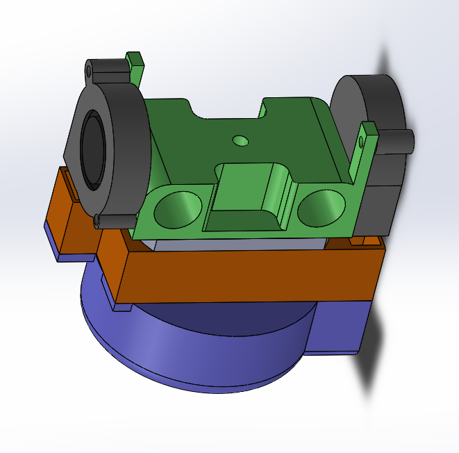

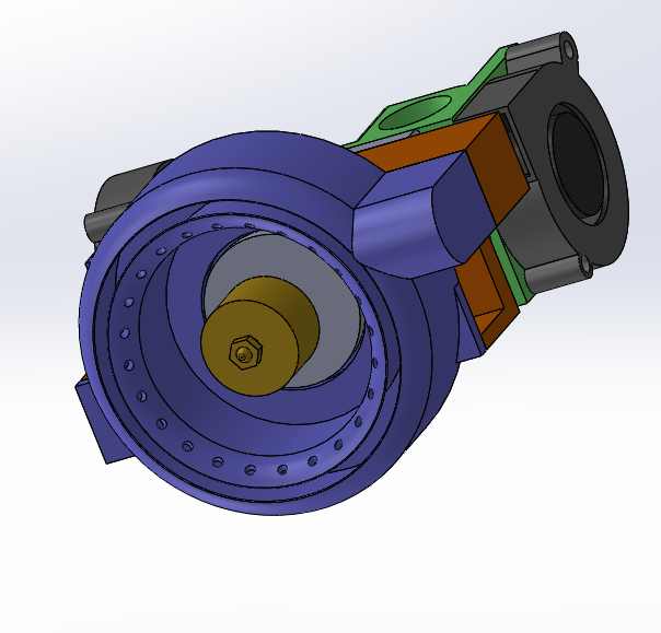

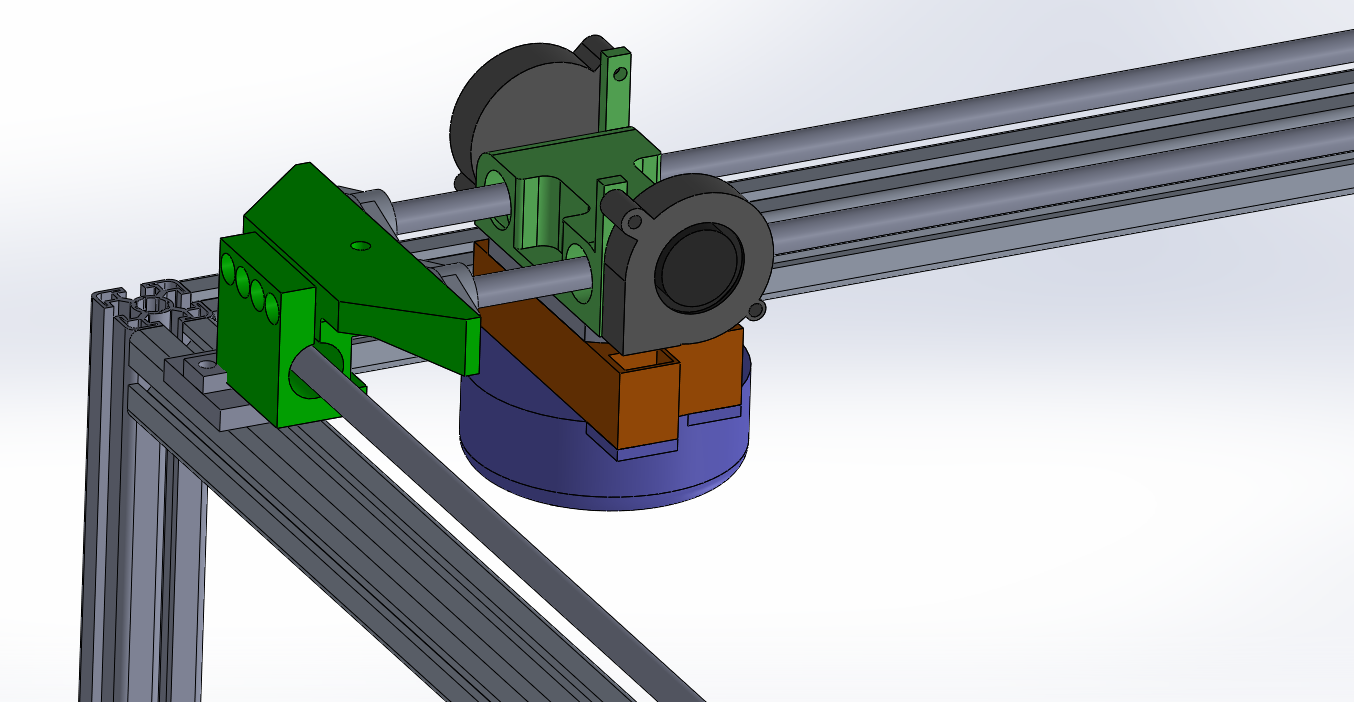

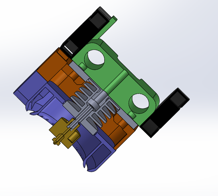

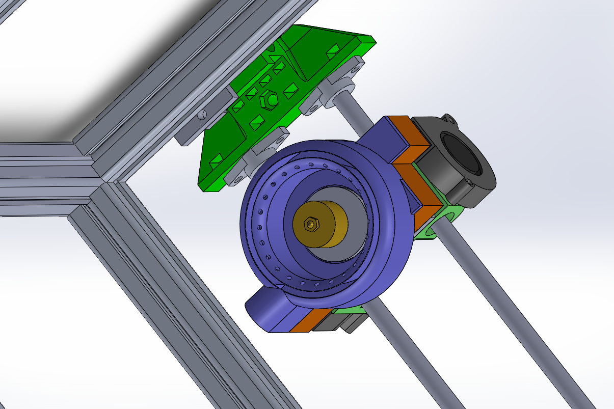

Hatsu Posté(e) Mars 5, 2017 Auteur Posté(e) Mars 5, 2017 Voila J'ai modifier encore et la j'ai un truc qui me plait vraiment et plutôt simple a imprimer, il me reste plus qu'a caser le palpeur et c'est bon
Donovan-88 Posté(e) Mars 6, 2017 Posté(e) Mars 6, 2017 (modifié) Très bien, tu vas utiliser quoi pour faire "l'étanchéité" entre tes ventilateurs et la pièce (orange)? Modifié (le) Mars 6, 2017 par Donovan-88
Hatsu Posté(e) Mars 6, 2017 Auteur Posté(e) Mars 6, 2017 Je penses faire une pièce imprimé pour faire une sorte d'entretoise entre les deux,Il me reste plus qu'à trouver une imprimante pour faire tout ca

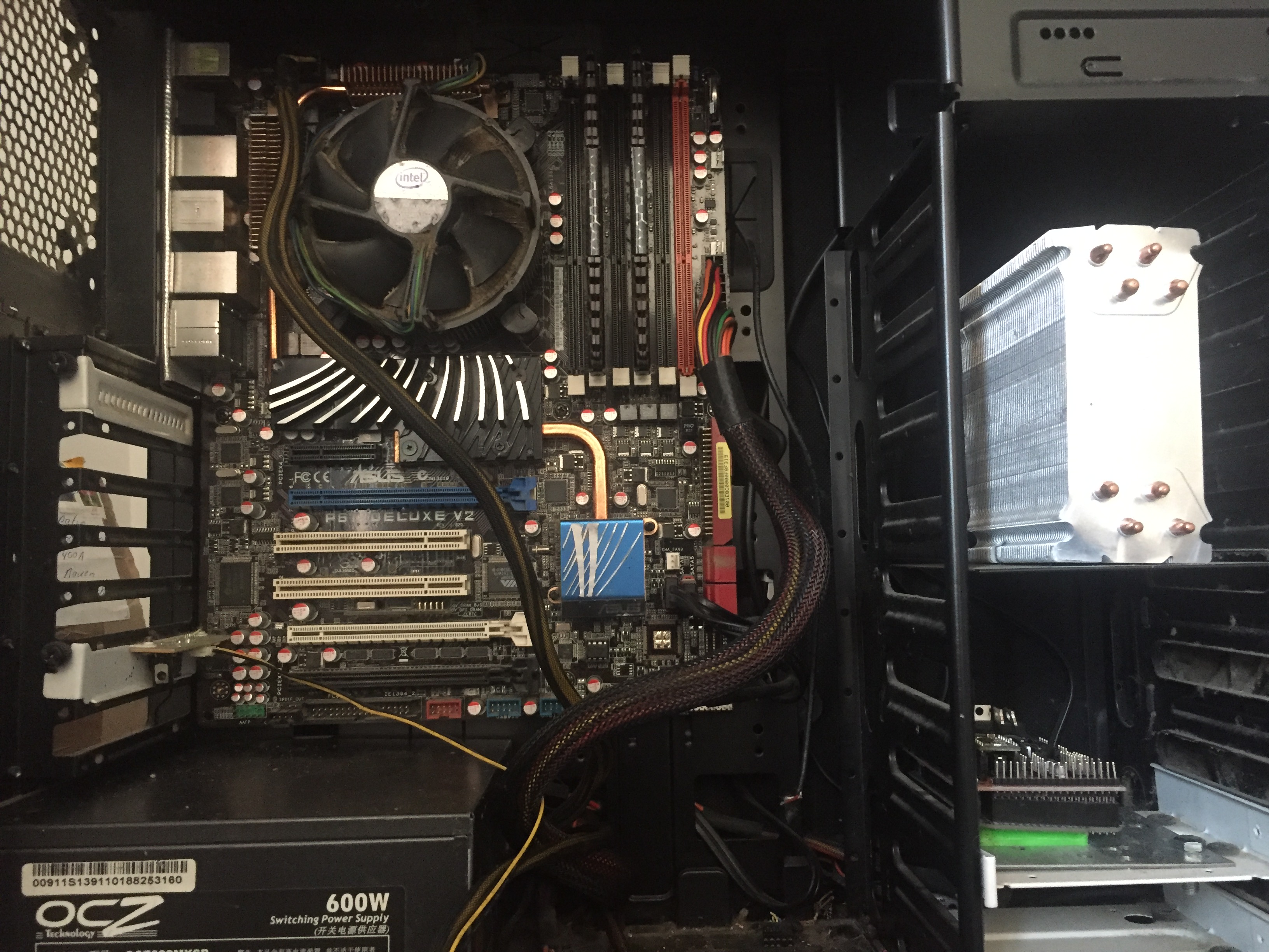

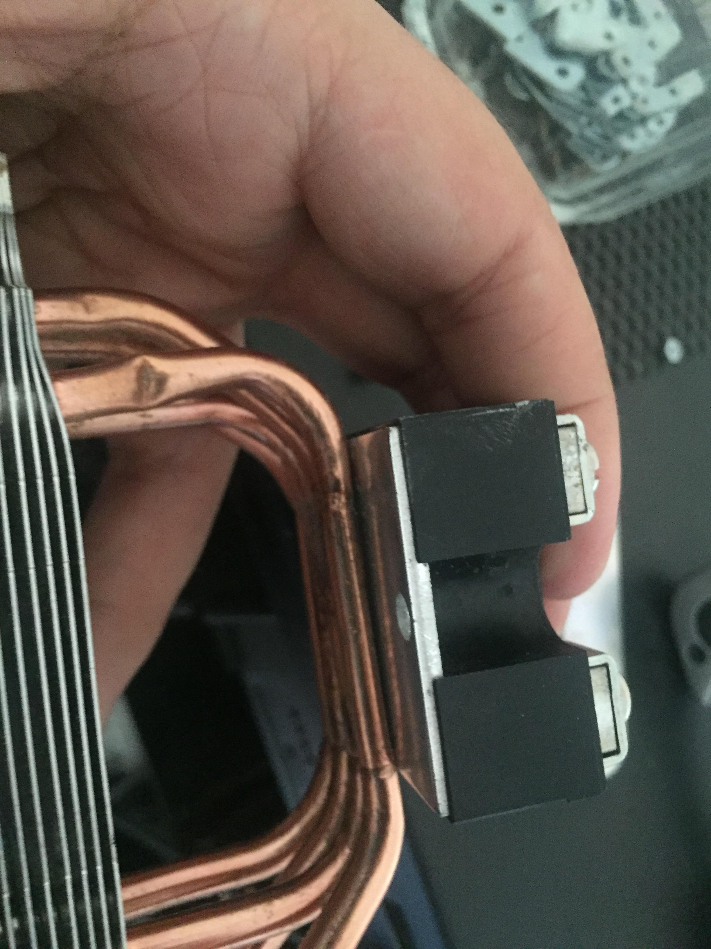

Hatsu Posté(e) Avril 29, 2017 Auteur Posté(e) Avril 29, 2017 Le projet est toujours au ralenti mais ca avance petit a petit J'ai un pc qui traine du coup je vais le dédier a l'imprimante et je vais intégrer la ramp dedans et le relais statistique qui sera refroidi par un ventrirad normalement il devra pas top chauffer
