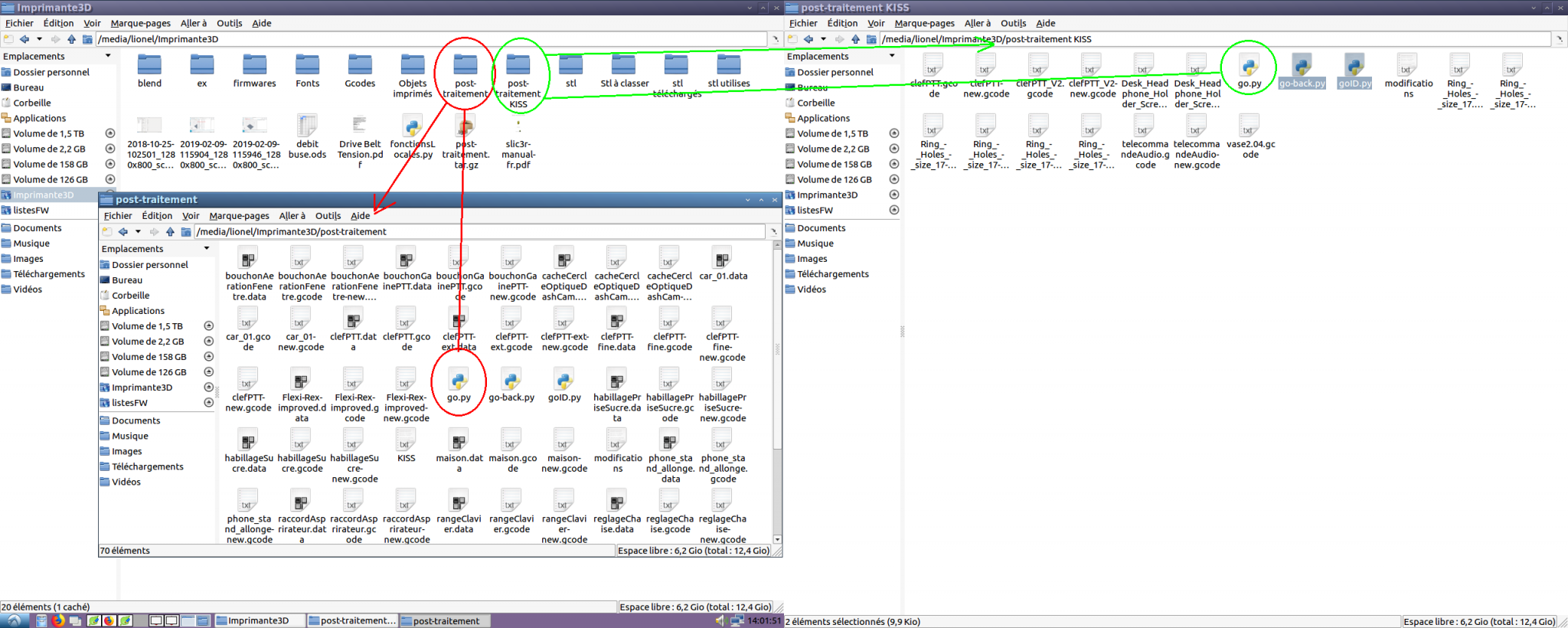

Le fichier d'origine n'est pas modifié, une copie est réalisée et est renommée avec le suffixe "-new".
Pour l'utiliser, il faut placer le gcodes ainsi que le fichier de commandes dans le même dossier que le script.
Le fichier de commande est un simple fichier texte, qui peut se nommer indifféremment "modifications" ou "modifications.txt"

Dernier point au sujet du nom du fichier modifié.
Il se terminera toujours par "-.gcode".
Le "-" est impératif pour ne pas retoucher les fichiers déjà traités.

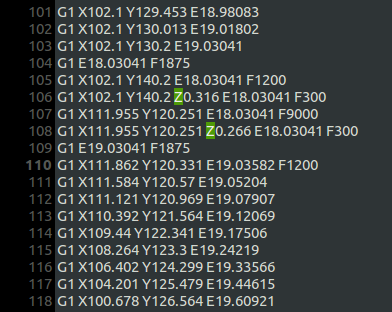

Le programme est basé sur un principe bête et méchant.
Lorsque dans le Gcode il y a une ligne qui contient la lettre Z, ça veut dire qu'il y a changement de couche, sauf dans certaines conditions.
Par exemple, lorsque la buse est relevée lors avant un déplacement puis qu'elle est abaissée pour reprendre l'impression.
Là, ça pose posait problème.
C'est résolu en vérifiant la présence d'un autre Z dans le gcode et la valeur du filtre défini le nombre de lignes à scruter.
Par exemple, voici le début d'une impression.
La buse est relevée pour se déplacer, puis elle est baissée de nouveau.
Comme dans les 4 lignes suivant la découverte du premier Z, il y a un autre Z (accompagné de la commande G0 ou G1), ce Z là, n'est pas pris en compte.
Seul le second l'est et la nouvelle hauteur est donc 0.266.
Plus loin dans le gcode, il y a un autre déplacement avec relevage de buse.
Le premier Z n'est toujours pas pris en compte, ni le second car au final Z est toujours à 0.266.
Il faudra donc adapter ce filtre à votre gcode.
Pour ma part, j'ai mis 10.
Mais si un jour j'envisage d'imprimer un cube en mode vase, ça ne va pas forcement bien marcher.
Si le filtre est bien réglé, la prochaine couche détectée sera effectivement le début de la seconde couche.
@danielc, j'ai pris en compte certaines de tes suggestions et je n'ai pas codés les autres car il est possible de gérer ça en utilisant des dossiers séparées avec un script dans chacun d'eux.
Comme d'hab, si vous avez des remarques, n’hésitez pas.
