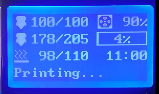

eric10260 Posté(e) Septembre 1, 2018 Partager Posté(e) Septembre 1, 2018 bonjour à toutes et à tous j'ai (enfin) reçu ce matin divers composants pour ma future imprimante 3d, à savoir une mks sbase + mkd tft 70 + ecran 12864 provenant d'une ramps 1.4 qui s'est suicidée récemment je me suis suis (laborieusement) amusé à installé les firmwares respectifs des deux cartes, globalement je suis satisfait même si je n'ai pas encore attaqué les (vrais) réglages..... en revanche je suis dubitatif quant à la présentation (éxagérément) sommaire de l'écran graphique existe-t-il un module pour lui donner un semblant d'aspect tel que j'ai pu en profiter jadis ??? plutôt que cette horreur : merci d'avance Lien vers le commentaire Partager sur d’autres sites More sharing options...
biostrike Posté(e) Septembre 1, 2018 Partager Posté(e) Septembre 1, 2018 À moins de mettre les mains dans le code. Ce n'est pas possible. Lien vers le commentaire Partager sur d’autres sites More sharing options...
eric10260 Posté(e) Septembre 1, 2018 Auteur Partager Posté(e) Septembre 1, 2018 tant pis, je ferais avec et en français (le menu) , je présume que là non plus il n'y a pas beaucoup d'espoir ??? Lien vers le commentaire Partager sur d’autres sites More sharing options...
pascal_lb Posté(e) Septembre 1, 2018 Partager Posté(e) Septembre 1, 2018 Il y a 2 heures, eric10260 a dit : je présume que là non plus il n'y a pas beaucoup d'espoir ??? effectivement non... Lien vers le commentaire Partager sur d’autres sites More sharing options...
Jcc Posté(e) Septembre 2, 2018 Partager Posté(e) Septembre 2, 2018 Salut, Essayes Marlin 2.0 qui est largement stabilisé sur Sbase. Tu retrouveras tes petits et une machine tout aussi fonctionnelle qu'avant. cdlt 1 Lien vers le commentaire Partager sur d’autres sites More sharing options...

Jcc Posté(e) Septembre 2, 2018 Partager Posté(e) Septembre 2, 2018 Salut, C'est un Marlin rien de plus compliqué que le premier. Seul le logiciel change par contre, à la place d'Arduino, c'est Visual Studio code. cdlt Lien vers le commentaire Partager sur d’autres sites More sharing options...

Jcc Posté(e) Septembre 5, 2018 Partager Posté(e) Septembre 5, 2018 (modifié) Oui, il y en a un pour Re-arm mais la méthode est la même. http://marlinfw.org/docs/basics/install_arm.html#the-main-event L'install de VS code est allée assez vite. Par contre, il m'a fallu m'habituer à ce logiciel que je trouve moins simple qu'Arduino. cdlt Modifié (le) Septembre 5, 2018 par Jcc Lien vers le commentaire Partager sur d’autres sites More sharing options...
Jcc Posté(e) Septembre 11, 2018 Partager Posté(e) Septembre 11, 2018 (modifié) Salut, Autre option, si tu as un Raspberry, tu peux essayer Klipper qui propose un affichage bien fait sur l'écran et beaucoup de nouveautés dans l'approche du firmware. Ca se configure comme smoothieware mais pour les fonctions accessoires, on passe par Octoprint qui est beaucoup plus abordable. cdlt Modifié (le) Septembre 11, 2018 par Jcc Lien vers le commentaire Partager sur d’autres sites More sharing options...
