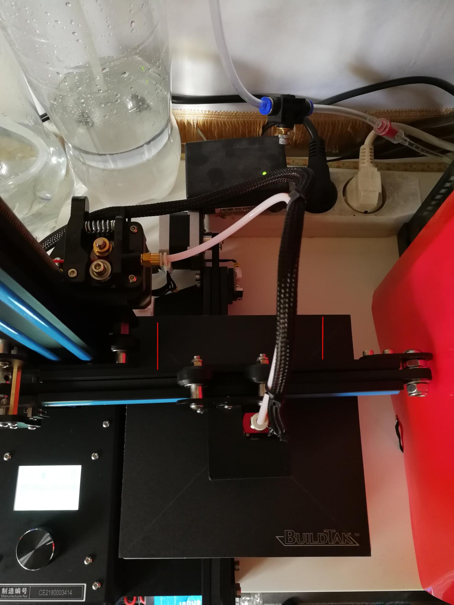

Blacklight92 Posté(e) Septembre 5, 2018 Partager Posté(e) Septembre 5, 2018 Bonjour Cela fais une ptite semaine que j'ai monter ma Ender 2 J'ai eut du mal a comprendre comment bien calibrer le plateaux, j'ai déjà casser le buildtak d'origine qui a fondue la tête appuyer dessus a la première impression. Ensuite je me suis rendue compte que le bras X n'étais pas du tout droit je l'ai corriger mais maintenant je me rend compte d'autre chose Quand je regarde l'imprimante du dessus je vois que le plateaux n'est pas d’équerre avec le bras X D'ou cela peut venir , Plateaux ? encore le bras X ? Regarde ou il y a les trait rouge on peut voir les différents écarts ou juste une impression ? Merci de votre aide Lien vers le commentaire Partager sur d’autres sites More sharing options...

pyriame Posté(e) Septembre 6, 2018 Partager Posté(e) Septembre 6, 2018 je ne connais pas ta machine mais effectivement y'a un problème si la photo ne déforme pas la vue. Regarde si les roue de monté sur l'axe Z ne sont pas trop serré, c'est le seul truc qui peut fléchir ton bras dans ses proportions. Vu le type de profilé ont peut exclure qu'il soit voilé. Lien vers le commentaire Partager sur d’autres sites More sharing options...
Blacklight92 Posté(e) Septembre 6, 2018 Auteur Partager Posté(e) Septembre 6, 2018 Oui ca metonnerais beaucoup que ce soit le profilé qui soit voilé. Je suis entrain d'essayer de desserer et resserer l'execntrique sur le module X mais rien ne change ... J'ai du mal a voir d'ou viens cet écart. je vais essayer les roue comme tu dis. merci de ta reponses Lien vers le commentaire Partager sur d’autres sites More sharing options...
Blacklight92 Posté(e) Septembre 7, 2018 Auteur Partager Posté(e) Septembre 7, 2018 Toujours personne ? Du coup j'ai toucher un peut a tout surtout au fixation des roues de l'axe z et vis excentriques ça a l'air d’être mieux mais y'a toujours un écart.. :@ Puis a force de démonter remonter et forcer comme un bourin je commence a casser les têtes de vis :@ Lien vers le commentaire Partager sur d’autres sites More sharing options...
Durban Posté(e) Septembre 10, 2018 Partager Posté(e) Septembre 10, 2018 Salut, De mémoire j'avais desserré les vis du dessous, qui tienne l'axe du Z et j'avais pris une équerre pour être bon et j'ai resserré. Ca remonte à un moment je ne suis plus sur à 100% Lien vers le commentaire Partager sur d’autres sites More sharing options...
Blacklight92 Posté(e) Septembre 10, 2018 Auteur Partager Posté(e) Septembre 10, 2018 Je l'ai déjà fais mais sans l’équerre. J'ai plus l'impression que c'est les 2trous qui sont pas au même niveau. Après j'ai resserrer toutes les roues plateau et axes et çà atténué cet écart mais jusqu’où je peut serrer j'ai déjà serrer très fort.... Merci de ta réponse Lien vers le commentaire Partager sur d’autres sites More sharing options...
Blacklight92 Posté(e) Septembre 22, 2018 Auteur Partager Posté(e) Septembre 22, 2018 (modifié) Je tenais a préciser que le problème est résolu. Le 10/09/2018 at 22:29, Durban a dit : Salut, De mémoire j'avais desserré les vis du dessous, qui tienne l'axe du Z et j'avais pris une équerre pour être bon et j'ai resserré. Ca remonte à un moment je ne suis plus sur à 100% Merci beaucoup j'ai tester avec une équerre c'est impeccable ! Maintenant j'ai de vrais belles impressions bien carré. J'ai juste un autre petit soucis quand l'impression démarre elle ne commence pas au centre du plateau ? Il faut je configure avec Marlin ? (jamais utiliser) Un petit Timelapse de l'impression de la boite a outils Modifié (le) Septembre 22, 2018 par Blacklight92 Lien vers le commentaire Partager sur d’autres sites More sharing options...
