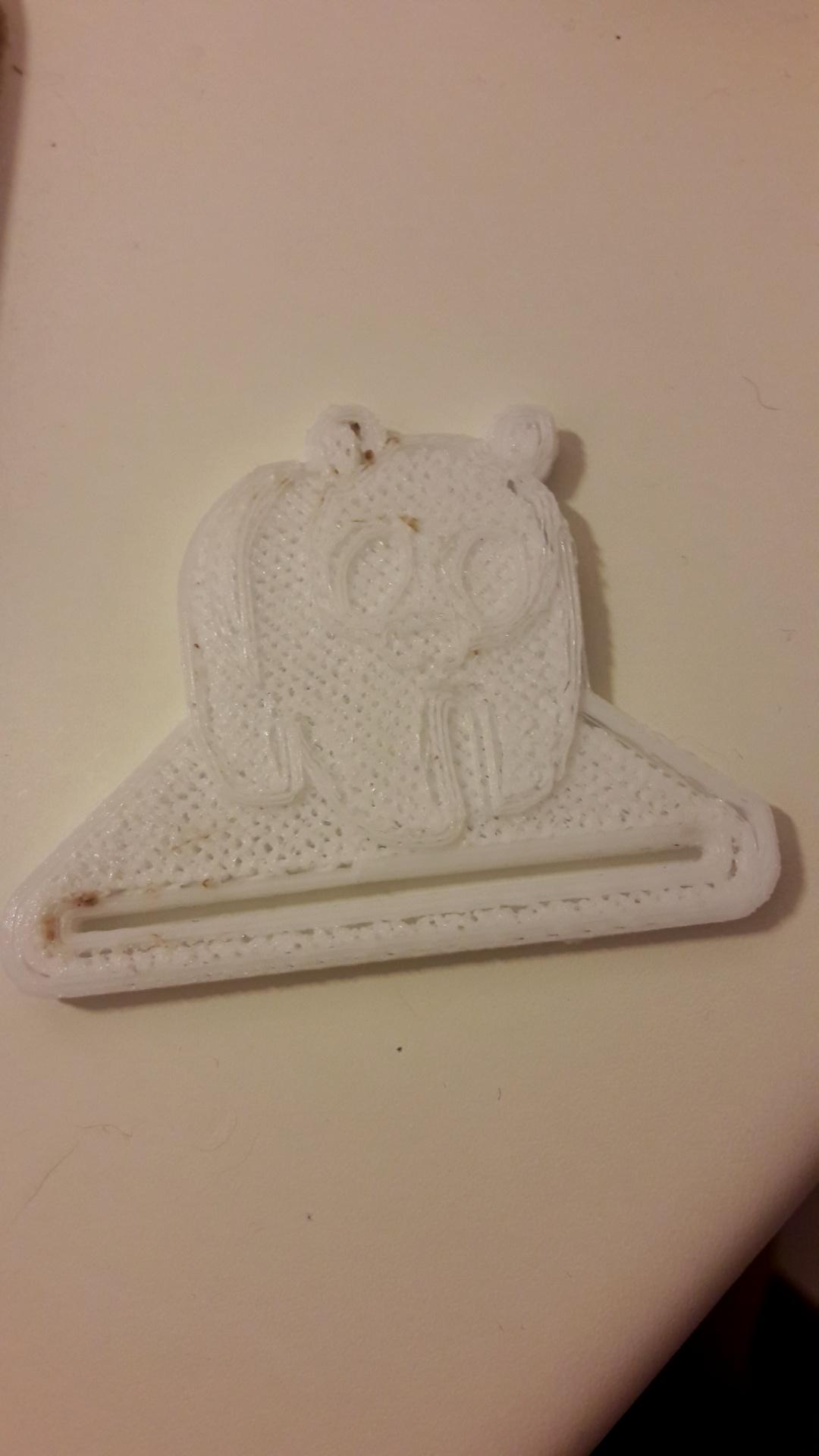

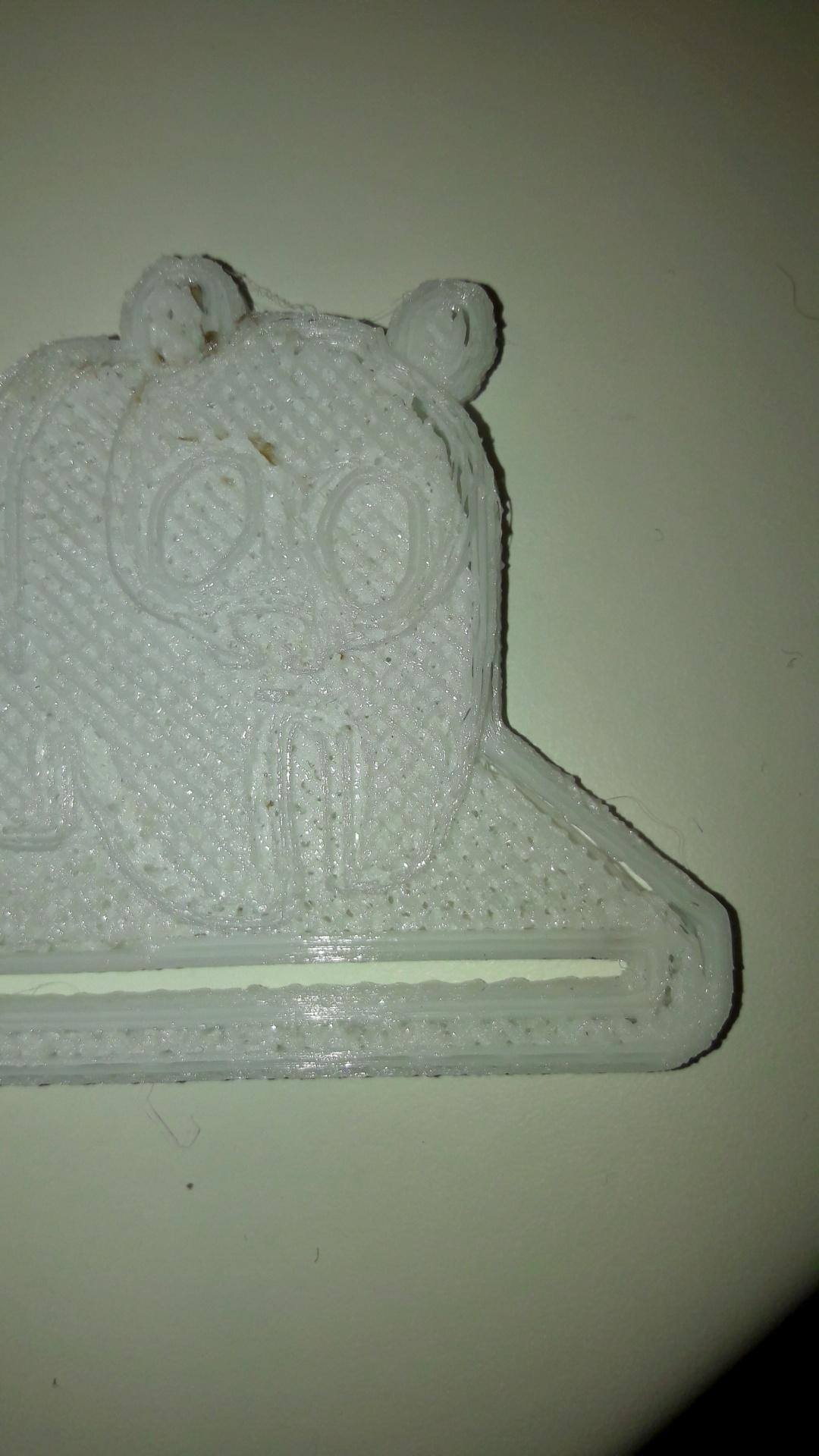

Après avoir vu le résultat de ma première impression mon avis est plutôt réservé..
La pièce est pas terrible.. Je n'ai pas eu le temps de tester d'autres pièces ou d'autres filament.. Ni d'autres réglage.. Mais mon ancienne reprap Huxley m'avait donné plus de satisfaction 😞
Le trouve le remplissage très approximatif.. Sans parler qu'il y a presque des trous entre les bord et le remplissage.. Les faces supérieures et inférieures de l'objet ne sont absolument pas lisse..
Qu'en pensez vous ?
Avez vous des pièces "test" qui pourrait me servir pour tester et régler mon imprimante svp ?
Merci pour vos retours avisés.
Tu as déjà des pièces de test fournies avec la carte SD. Chess.gcode ou box.gcode par exemple.
Sinon, bed bien réglé ? Quel slicer ? Quels paramétrages ? Bon épaisseur de filament et de diamètre de buse dans le slicer ?

Je pense avoir bien reglé le bed ... je passe par Repetier et Slic3r
Faut que je vérifie les réglages du slicer .. j'ai peut être zappé un truc .. 😞

C'est un défaut d'impression générique pas besoin de savoir qu'elle imprimante il a, faut arrêter de croire qu'il faut savoir le nom de l'imprimante pour des problèmes comme celui-ci.
@reeb ça peut-être un pb de T°, de buche sale ou de sous-extrusion, faut que tu essais de modifier ces paramètres mais modifie qu'un seul paramètre à la fois, si tu en touches plus d'un en même temps et qu'il y a amélioration tu sauras pas lequel était bon.

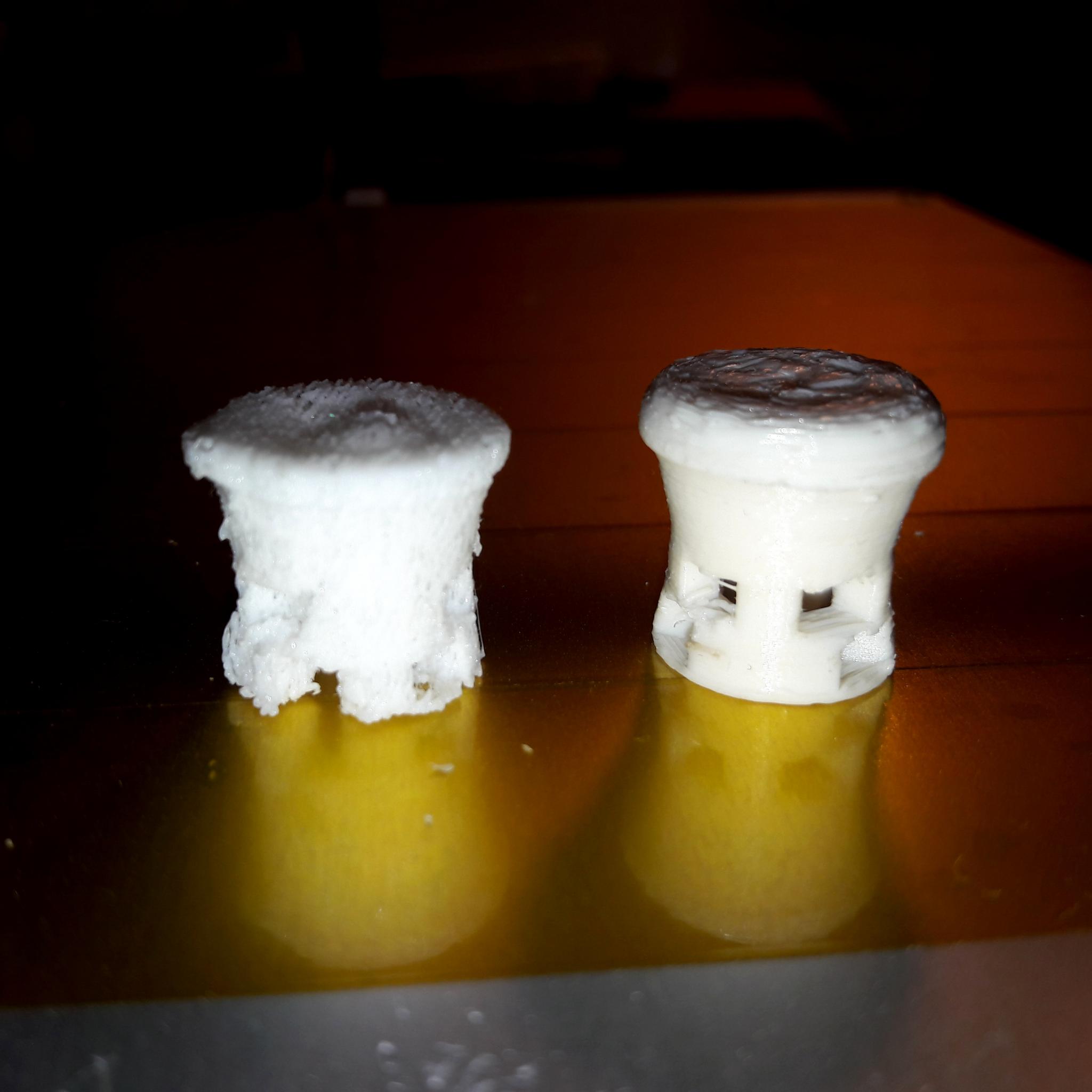

Hello tout le monde.. Y'a donc eu quelques progrès... Cf le avant / après sur la photo 🙂
J'ai revu plusieurs choses..
- la conf slic3r... Le filament était mal configuré sur 3.0 mm au lieu de 1.75 mm
- j'ai retendu ma courroie du x
- j'ai repreparé mon bed avec du scotch et du fixatif pour l'accroche
- graisser les barres
- et resserrer 2/3 vis par ci par la
Je vais du coup imprimer les pièces d'amélioration classique que tout le monde a du déjà faire :))
