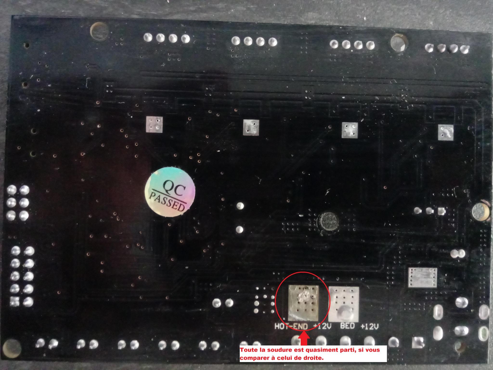

fabien-d Posté(e) Septembre 6, 2018 Partager Posté(e) Septembre 6, 2018 j'ai un soucis depuis quelques semaines avec ma cr-10. Au debut le hotbed chauffais a plus de 100° lorsque je demandais une chauffe (par exemple 60°), du coup je me dit que le mosfet est mort. Lorsque j'imprimais avec 0° pour le hotbed dans le gcode la t° ne montais pas. Je commande un deux nouveau mosfet (on ne sais jamais pour plus tard) , je le remplace, ça fonctionne pendant quelques heures, maintenant, dès l'allumage de l'imprimante elle chauffe a fond. J'ai verifié boitier ouvert, la led de chauffe du mosfet est constament allumée et s'éteint lorsque je débranche le connecteur de signal qui viens de la carte mère sur le mosfet (fiche blanche avec fil rouge et noir). Quelqu'un aurait une idée pour resoudre ce problême ? Lien vers le commentaire Partager sur d’autres sites More sharing options...

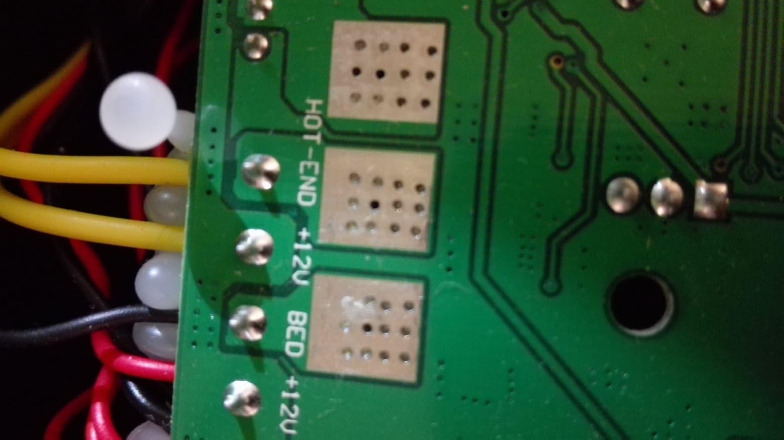

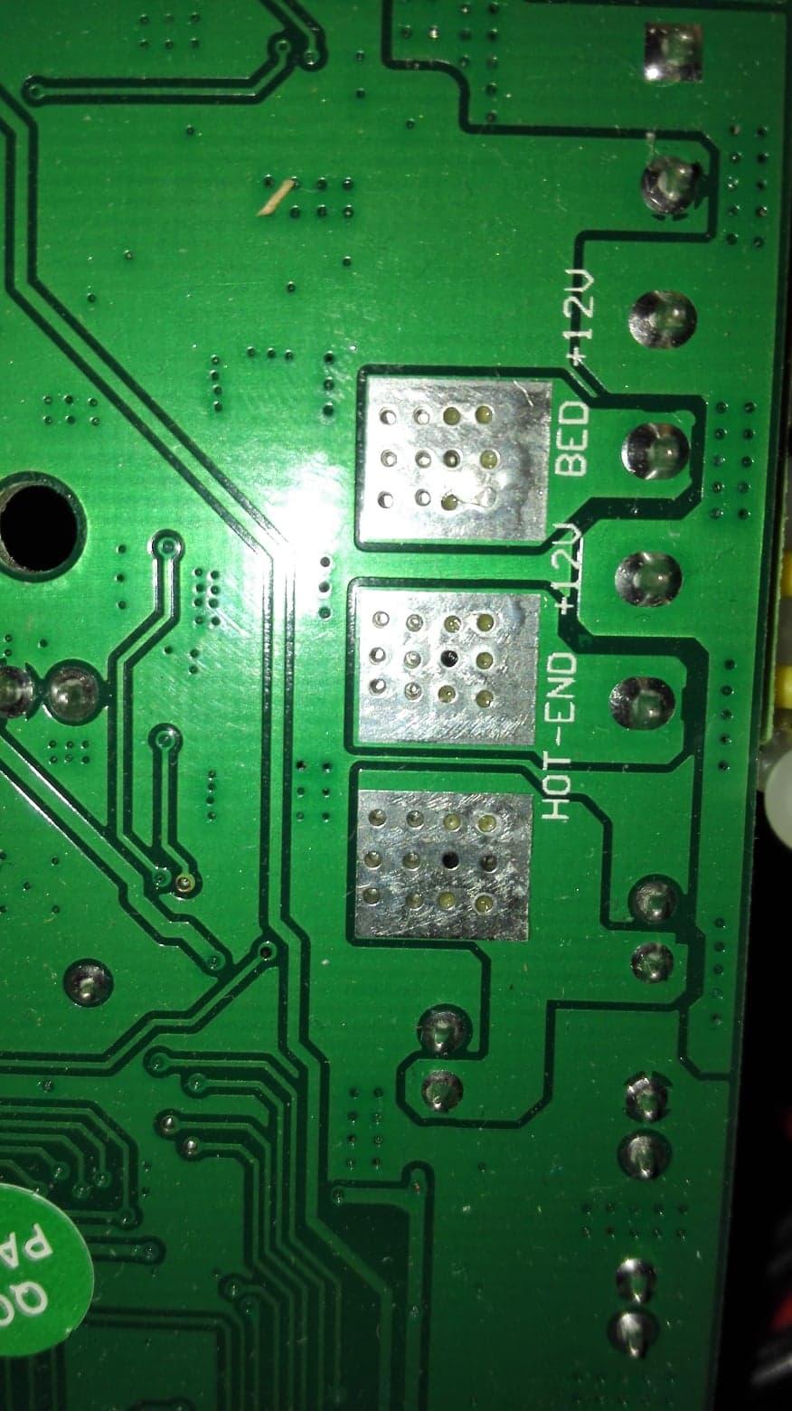

Bosco2509 Posté(e) Septembre 6, 2018 Partager Posté(e) Septembre 6, 2018 (modifié) +1 à ce que @Janpolanton à indiqué. Il y a 50% de "malchance" que le mofset de la Carte Mère est mort. Dans ce cas là... la carte mère est morte. Si tu peut démonter la carte... et prendre une photo du dos de la carte et je pourrait te dire si oui ou non que ta carte soit morte. La mienne était dans cet état, avec les mêmes symptômes : Il te restera qu'une seule option : Acheter une nouvelle carte ! Et dans la mesure du possible, il faudra regarder si ton écran dispose de 2 câbles connecteurs et fiches de connexion. Si ce n'est pas le cas. En changeant la carte, il faudra aussi changer l'écran. Modifié (le) Septembre 6, 2018 par Bosco2509 Lien vers le commentaire Partager sur d’autres sites More sharing options...

fabien-d Posté(e) Septembre 6, 2018 Auteur Partager Posté(e) Septembre 6, 2018 Voila c'est fait. Lien vers le commentaire Partager sur d’autres sites More sharing options...
Bosco2509 Posté(e) Septembre 6, 2018 Partager Posté(e) Septembre 6, 2018 il y a 19 minutes, fabien-d a dit : Voila c'est fait. Le mosfet et ses soudures semblent en bon état. Mais cela ne veut pas signifier pour autant que le mosfet soit sauf. Si tu peut : inverse les branchements du Hot End et du Bed. Tu branche l'alimentation et tu allume l'imprimante. Si tu voit la température du Hot End (Buse) chauffé et s'emballé en étant branché sur le Bed. Alors le doute ne sera plus permis : Le mofset de la carte mère sera bien mort. Et dans ce cas il faudra la remplacer. N'oublie pas de vérifier les connectiques de l'écran. La nouvelle version de la carte mère fonctionne avec un écran à 2 câbles (connecteurs), alors que celui de la Carte d'origine (de la CR-10) ne demande qu'un écran avec 1 seul câble (connecteur). PS : j'aurais bien aimé te montré l'arrière de l'écran pour l'exemple... mais j'ai dépassé le plafond des 9,77MB... Lien vers le commentaire Partager sur d’autres sites More sharing options...
