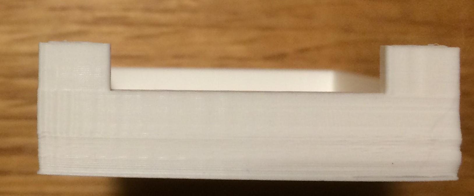

closter Posté(e) Décembre 9, 2018 Posté(e) Décembre 9, 2018 Bonjour à tous Ce sujet m'intéresse car depuis le début de l'utilisation de ma SmartCub3D je rencontre une bizarrerie vis à vis des cotes en X et Y et ce quelque soit le type de filament (testé avec 2 PLA différents et 1 PETG). Sur la photo jointe, on voit clairement que les premières couches ne respectent pas la taille demandée en X Y (saut la toute première) puis s'évasent petit à petit pour atteindre les bonnes valeurs (que ce soit dans le plan X Z ou Y Z) Je ne parviens pas à expliquer d'où vient ce phénomène ? Une idée ou explication ? Merci pour votre aide
biostrike Posté(e) Décembre 9, 2018 Posté(e) Décembre 9, 2018 Là sur la photo, je pense plutôt à un mauvais palpage du plateau (sur un ou plusieurs points.). Du coup, ça écrase les couches et déforme la pièce.
closter Posté(e) Décembre 10, 2018 Posté(e) Décembre 10, 2018 Merci pour cette explication ce qui est étonnant c'est que tout rentre dans l'ordre petit à petit, mes cotes en Z sont justes. Commençons par refaire un étalonnage du plateau en Z .
closter Posté(e) Décembre 13, 2018 Posté(e) Décembre 13, 2018 Je confirme, un premier réajustement mécanique de la planéité du plateau en Z m'a permis de retrouver des cotes X-Y régulières couche après couche. Merci à toi Biostrike pour le tuyau, reste à acheter un comparateur pour peaufiner si nécessaire 1
