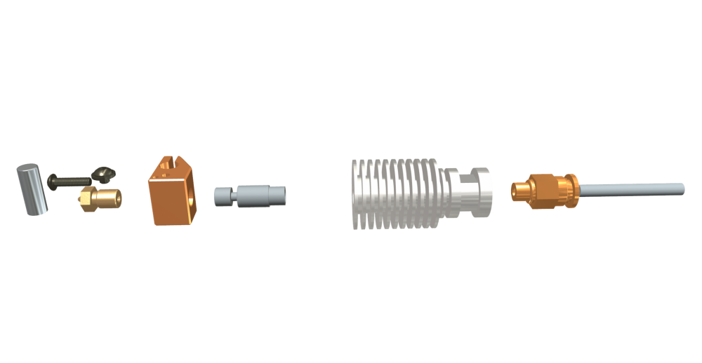

une tite photo en avant première, du design.
A noter que le guide fil qui figure sur la photo est en céramique, j'attends le retour des essais pour voir, si ça marche, c'est quasiment zero transmission de chaleur entre hot-end et cold-end....
Idem pour la hot-end en cuivre pour une meilleur conductibilité.
La buse est une buse "maison" réalisée par électro découpe, donc un trou bien calibré et sans aucune aspérité.
Enfin, sur ce design particulier, vous noterez les deux encoches au colet qui permettent d'empêcher la tête de tourner en cas de desserrage du verrou et surtout qui la maintiennent pendant un démontage de la hot-end 🙂
Selon, le coût, j'envisage un traitement du radiateur par Anodisation noire, pour une meilleur dissipation.
amitié
Olivier

C'est en ligne sur le site pour la pré-vente des 20 premières pièces, a noter que l'image ci dessus est une illustration tirée de thingiverse, elle n'est pas fidèle à ce que sera la P3DV1 qui elle est re désignée from scratch, notamment le radiateur qui comme sur toutes les E3DV6 est conique avec la partie la plus fine en haut, alors que sur la P3DV1 c'est le contraire, la partie la plus fine est en bas ce qui laisse des ailettes beaucoup plus imposantes la ou il faut refroidir le plus.
Amitié
Olivier
