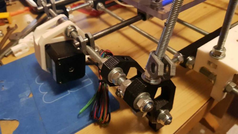

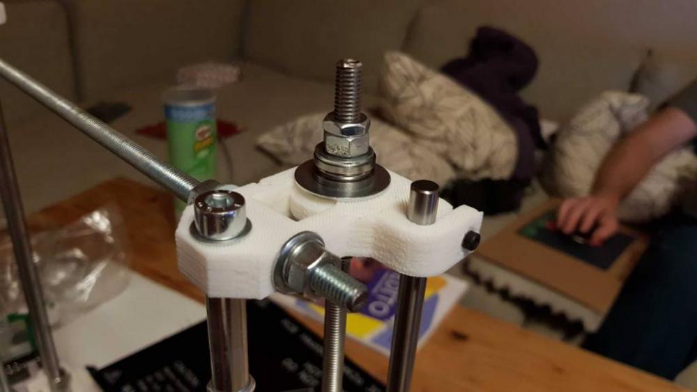

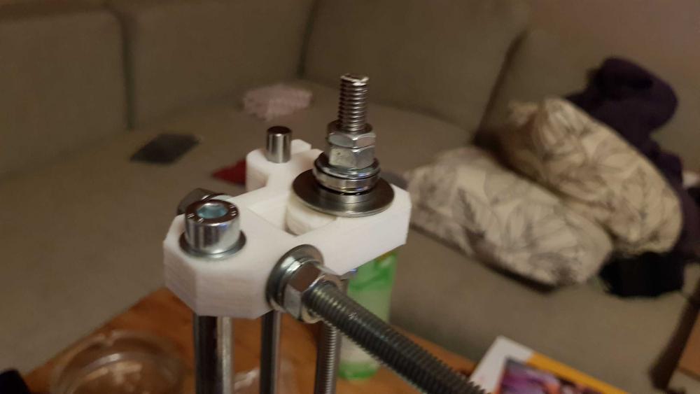

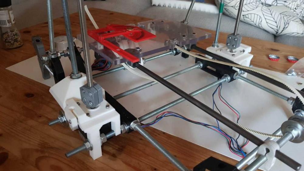

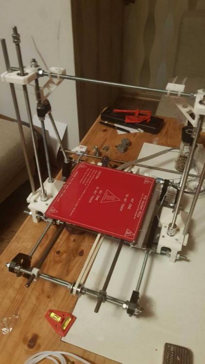

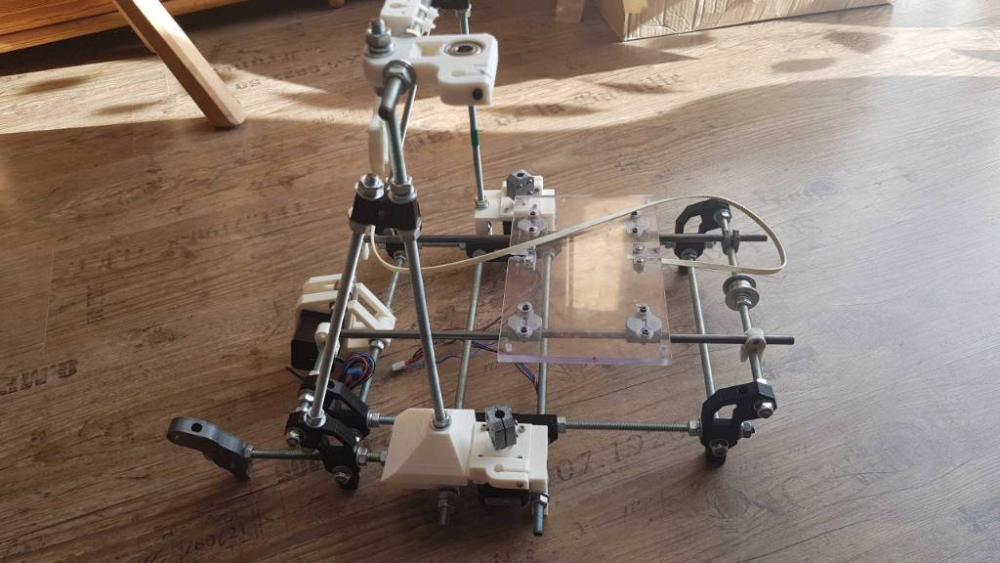

bonjour à tous,
voilà quelque jours que je suis entrain de recycler cette vieille mendel en samuel.
il semble que l'ensembles des STL sont bien fait, j'ai imprimé la plus part d’entre-eux.
et je vais faire quelque modification pour la rigidifier un peu plus.

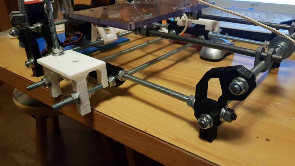

Voilà les premières base du châssis 19c47861788121eb5442c69d62d0ea14.jpg155a84765cb0d5a1f0ff9438f7fa9a85.jpg

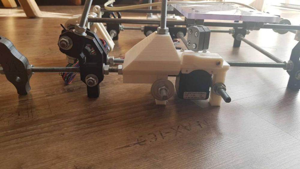

Remix de la SAMUEL en rajoutant un socle lié sur les 3 axes.
J'ai fais çà rapide cette nuit avec freecad1c3f52ebc9a9d8b3633e8f39cdf38f3d.jpg108004fb141212febdf4eae9b31a57ea.jpg
Envoyé de mon SM-G950F en utilisant Tapatalk
Voilà pour la suite.
Ceci et le 2ème renforts.
Il es destiné à renforcer la base de la structure.d853f13de4c61b31bbb6cd598fdee8ec.jpga5e057f9b3a8f8b7123b2f1b8ac6df8a.jpg0a576fcd7848c81482174198f5f9b1fb.jpg

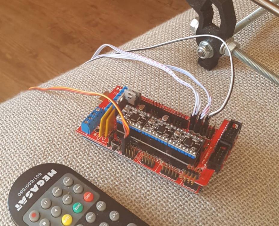

Je ne me suis pas décidé encore pour la carte mère.
Je pense à une ramps1.4 avec 2560 mega.
Je pense installer des TMC2130 et mettre in capteur de filament pour connaître sont diamètre en continu.
Voilà si vous avez des idées on peut en discuter.

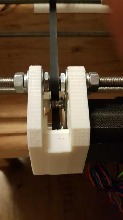

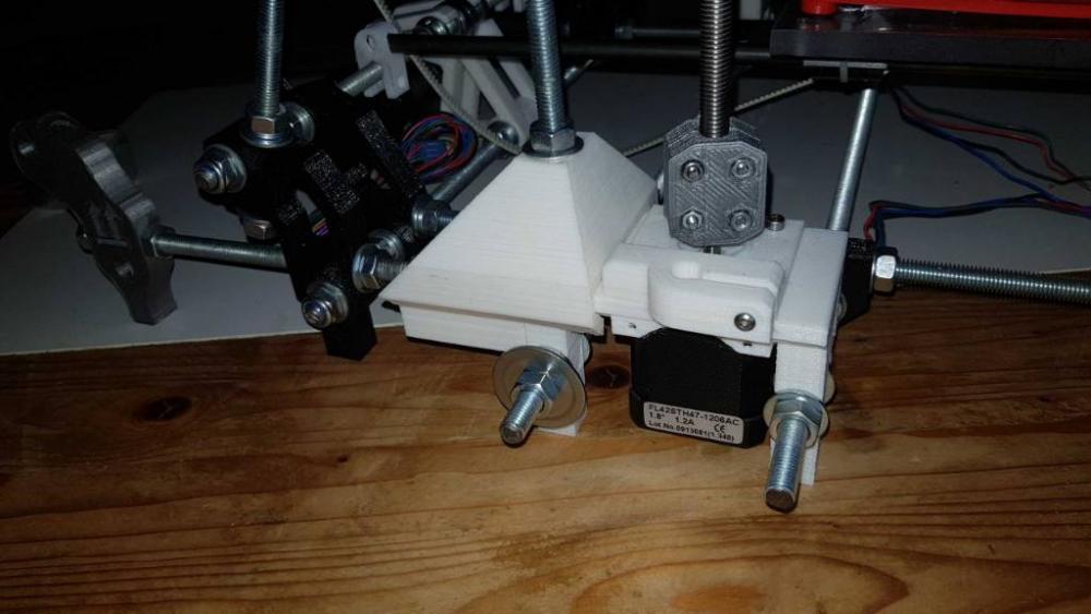

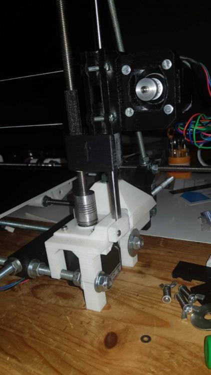

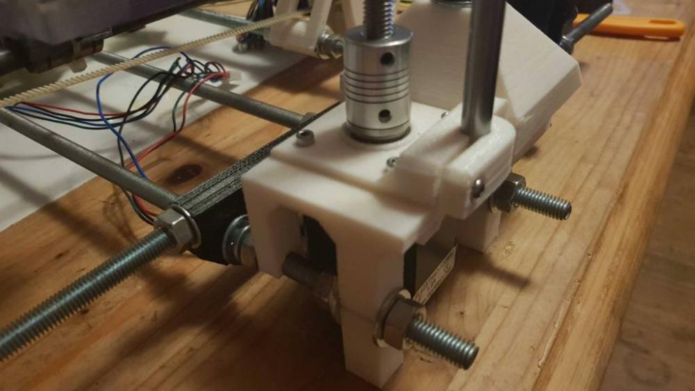

Voilà j'ai reçu mes coupleur 8x5 mm avec buté pour encaisser les efforts 53b94d3f978718b1da2483cada5eb46b.jpg04590b381239e76f13e687d07a44af99.jpg

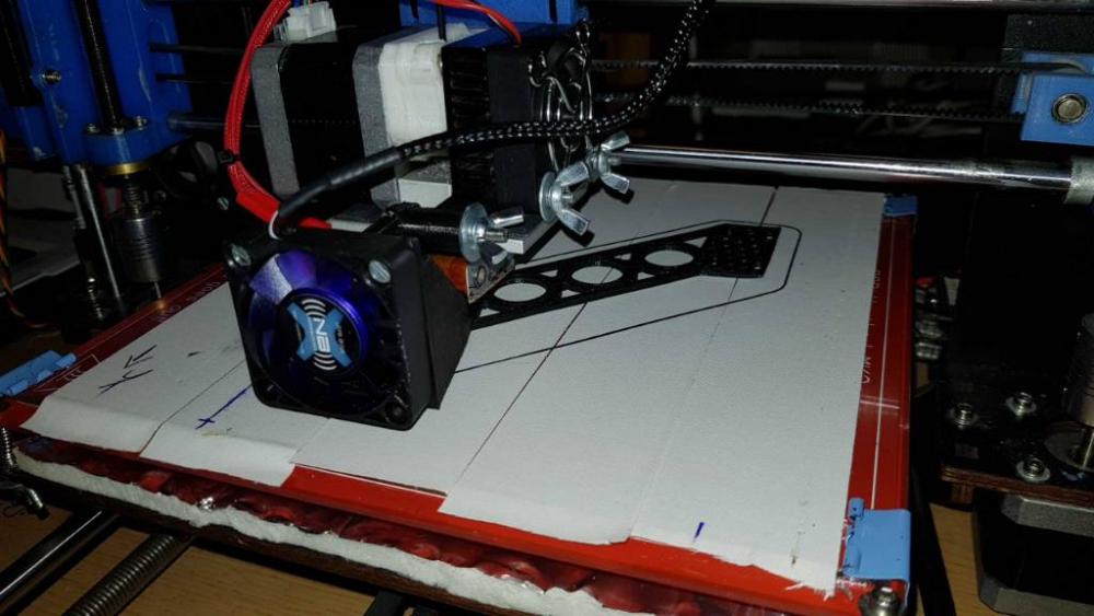

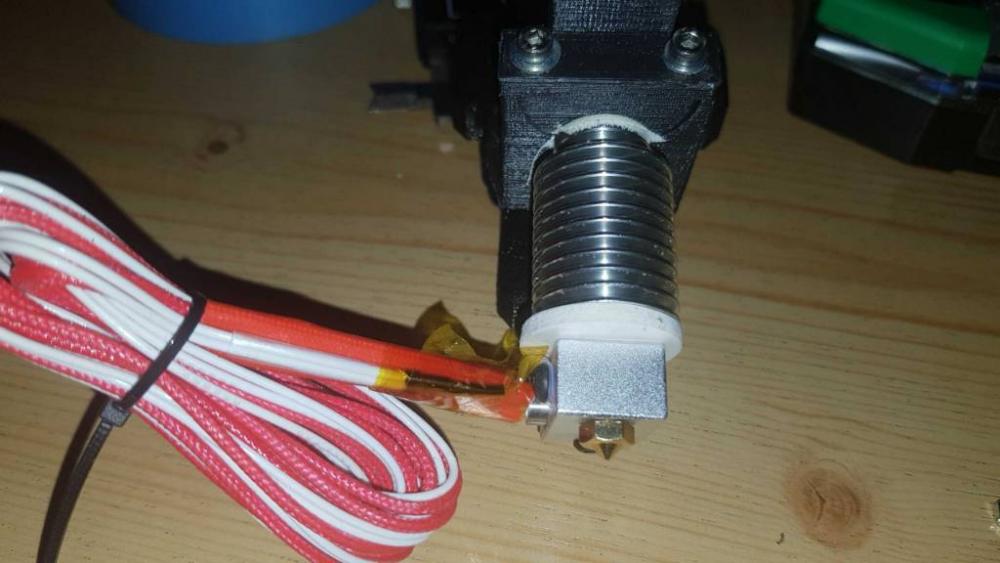

Encore quelques modifications .
Pose d'un joint de mousse de silicone pour faire une barrière thermique en plus sur ed3v6 clone.

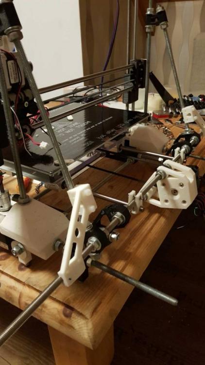

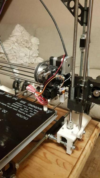

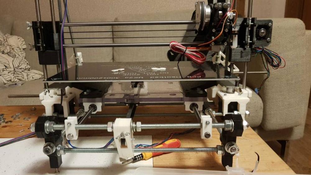

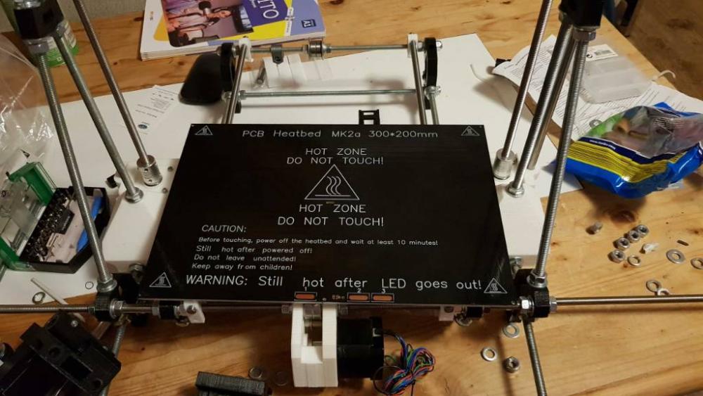

Voilà quelque news.

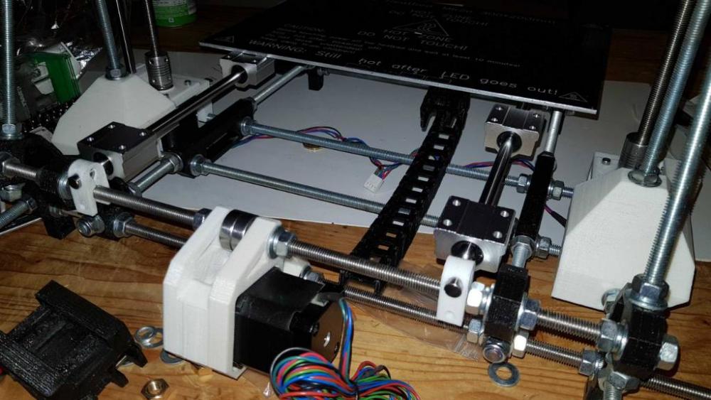

Élargissements du plateau chauffant, on passe de 200x200 par un 300x200 mm par contre j'ai décidé de modifier quelque dimension.
Voilà quelque photos qui vont vous dévoiler quelques bidouilles pour qui j'espère seront bénéfiques.
Donc en premier temps: -modification de la hauteur Z avec pose de roulement type buté.
C'est pour tester d autre possibilité sur l axe Z
Pose de tige 8 g6 avec roulement linéaire sc8uu pour monté une planche de contre plaqué 4 ou 5 plis épaisseur de 8mm de 300x200mm
Et par la suite un câble chaîne pour passer faisceau pour le plateau chauffant et la sonde de temp par dessous.
Voilà pour le moment.
6a62571cd8dd8e370a100480d30d952d.jpg&key=d1c77a64c37bcccc620abbce7fc4ff2be88c1e5caa41fd203810037279ed77b23881b54d9c4280c8e6473d521c114ce5.jpg&key=06a603c81197f184e56af2297d2ae4b90d990455f62f0494540d733c9c0b36e932ec2d0c741a06d3b1ba21e6c051e0ac.jpg&key=1bdbee142f0427b4c2870b2ff59619f7b6a395fed62be82f6f993c7ca3b23cde822b23f515d150df93cc202d821cfae0.jpg&key=f0c796204900c743ae8d00b0d4b1002adcaec9ab4b75d02d942eaa5d95c4c59432bc23a7a8ec09b87fbc8fd2f7cb5613.jpg&key=a20b1d07ae96e47f53f1168e7fde6e6c2173fcbfc75534d774d47b00dd758567c14d3074b1793b93d744266cc9d10ae6.jpg&key=c4ce7ec28aa6b01d867bb77c8d4fc99666282f52c740e89ad121640bcc97d14a

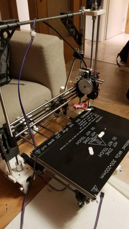

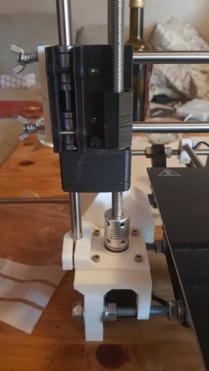

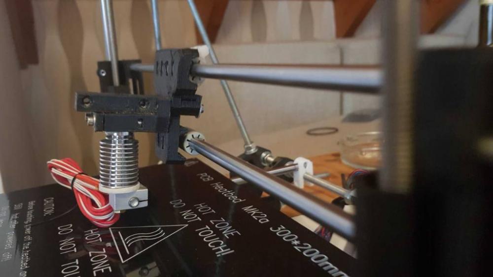

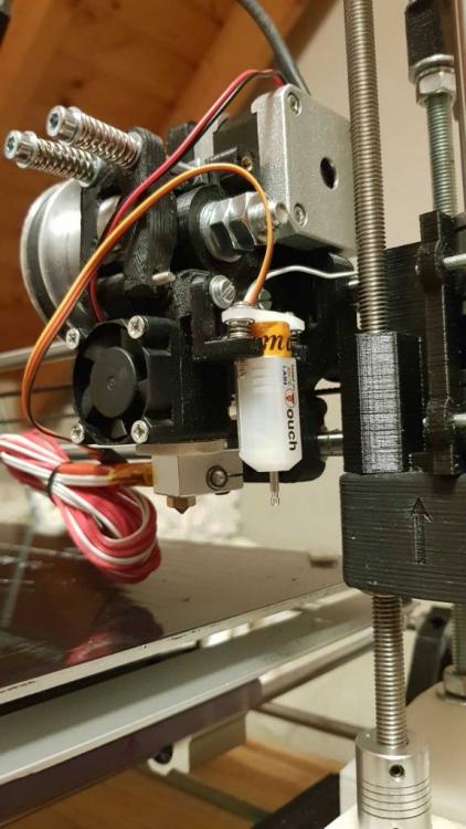

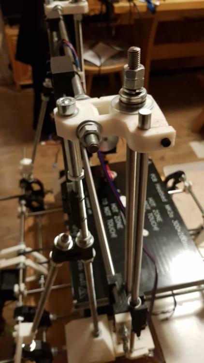

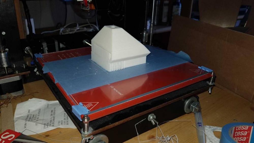

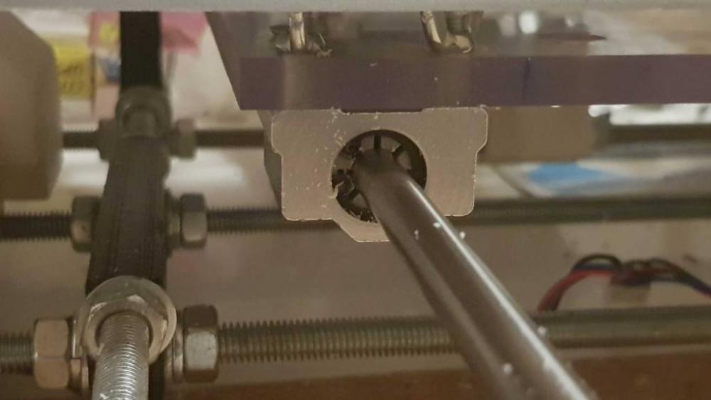

Voilà pour les dernières modification.
Anti wooble et bachlash all in one, confection maison.
Récupération du ressort et de 2 écrou en laiton pour le fabriquer.
Pose du chariot avec douille IGUS 8mm et bientôt remplacement des roulement linéaire à bille par les douille plastique.
Hauteur maxi 230mm
Largeur 300mm
Profondeur 200mm.
1d1b20afedbeb9cabab86c9d81535f57.jpg0fb345f9177c46a798a39edf417ccb0f.jpg8d422dcbe23f455ea409354a0f9c87cc.jpg

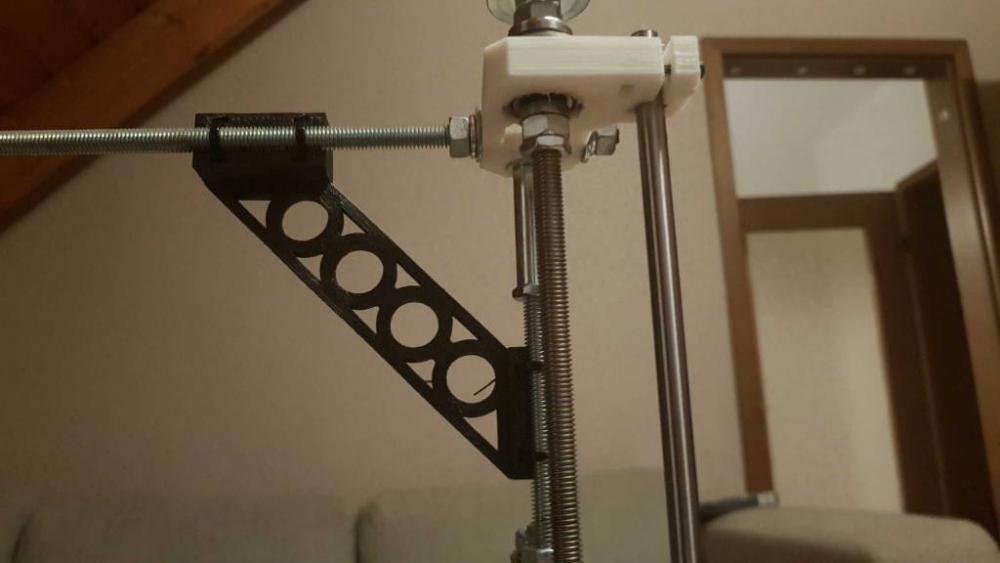

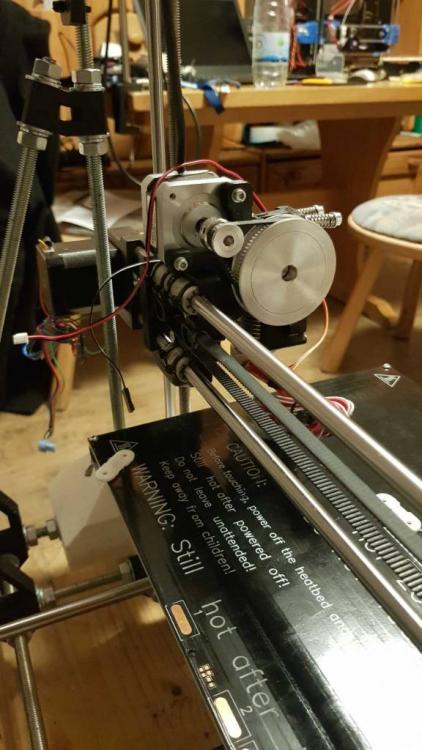

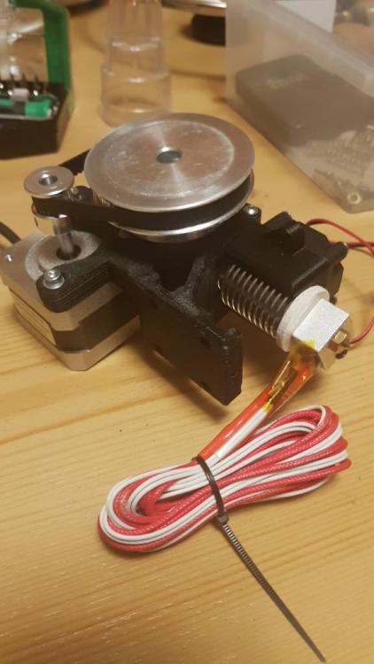

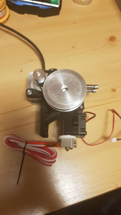

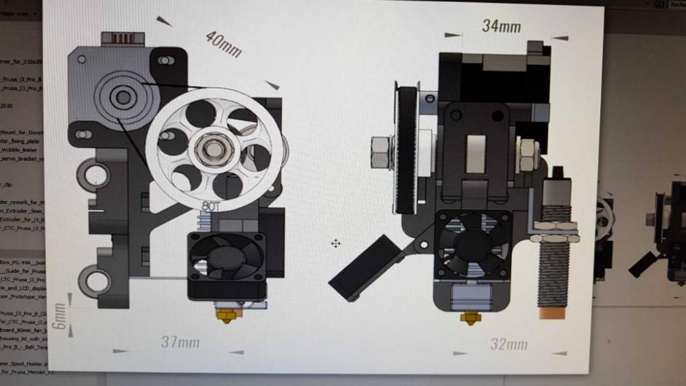

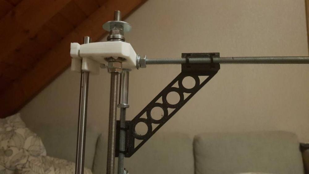

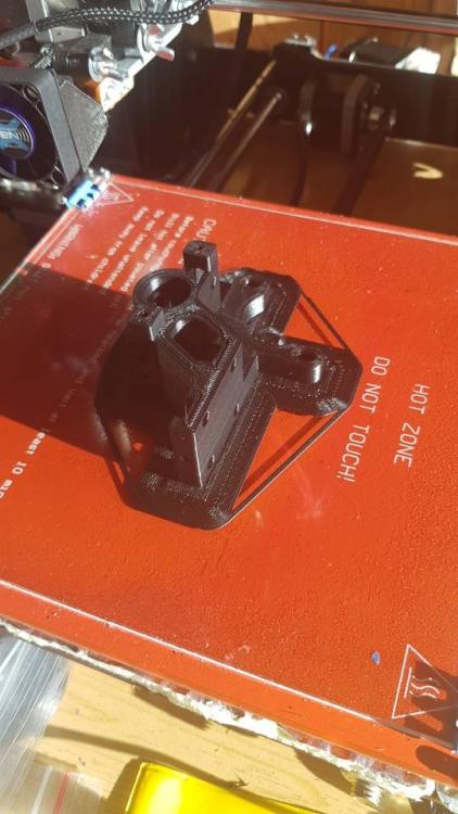

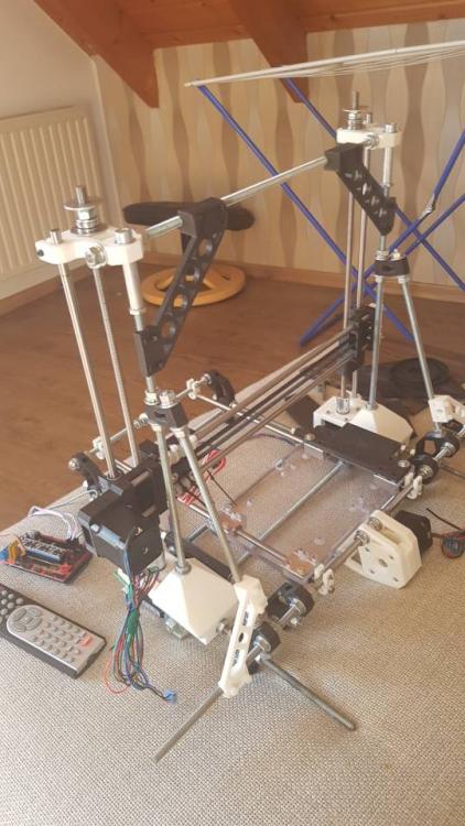

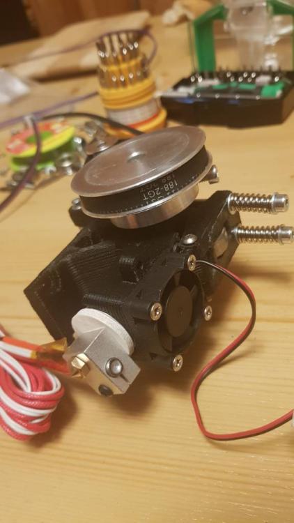

Renfort supérieur en cours d'impression pour éviter du wooble pendant impression
Prochaine étape un super extruder bien équilibré.
Je pense à un extruder avec transmission par courroie avec double pignons d'entrainement. Moteur stepper en arrière pour éviter la torsion sur le chariot.
74c7b29588ba3b7ea2c47f9874817993.jpg5e584520ca189ecbfeff4cb27c0b3d2d.jpg2a7ea5104f03aaf7a4f8f0ebc14e3e52.jpg

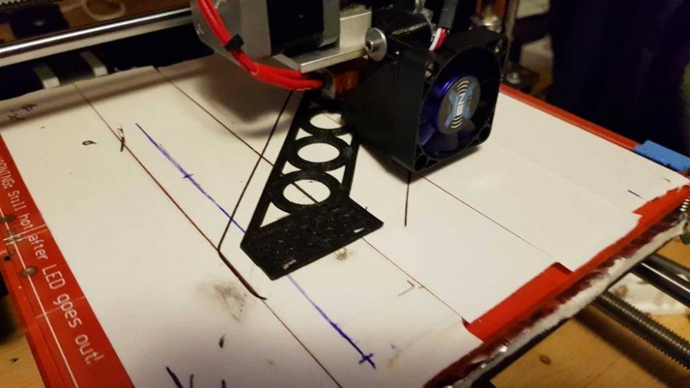

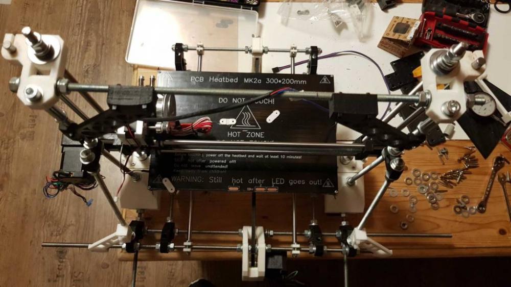

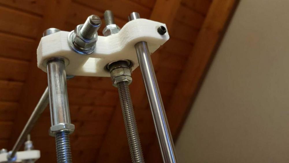

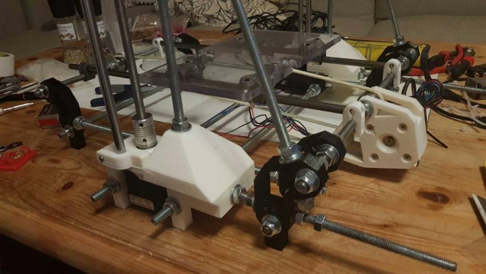

Renfort supérieur posé et remplacement des roulements linéaire effectué aujourd'hui. 61132d403281e898a1a80fb3845953a9.jpg4a732dd29cb4d0c8762d754af0088106.jpged4b7904d53fc7fb89d8d3e9e3162667.jpg
