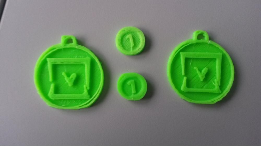

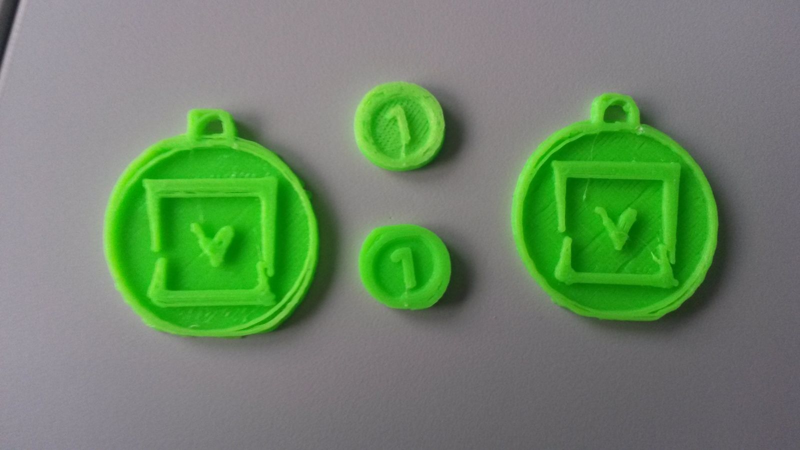

Bonjour tout le monde,
Je viens vous demander conseil pour le réglage de mon imprimante. J'ai imprimé le porte-clef test. Tout se passe bien, sauf que je remarque un léger aplatissement sur l'axe Y. De fait, le porte-clef qui est censé être rond est aplati. Le même phénomène se reproduit pour les petits jetons de la photo.
Qu'en pensez-vous ? C'est un problème de parallélisme ?
Bien cordialement,
W.
Si la courroie X est détendue, on la voit monter est descendre sur la poulie lors des mouvements.
c'est plus difficile à voir sur l'axe Y mais ça doit être pareil
J'ai eu un problème de déformation identique, c'était systématique sur chaque impression. Il ne s'agissait pas pour moi de la tension de la courroie, mais d'un problème d'alimentation électrique. Du moins, il c'est résolu de lui même quand j'ai changé mon alimentation qui était défectueuse. Alors si tu as pu écarter la cause probable "courroie" tu peux investiguer côté alimentation. Essaye avec une autre alimentation si tu en as une sous la main (il faut qu'elle soit d'une puissance adéquate). Si tu n'en as pas, éventuellement mesure et compare les tensions d'alimentation des différents moteurs. S'il y a un écart significatif c'est peut-être une piste à creuser.
