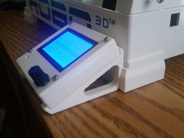

Jean-Claude Garnier Posté(e) Janvier 2, 2019 Partager Posté(e) Janvier 2, 2019 Bonjour @ tous ceux qui ont suivi ce fil et encore merci @guigro pour ce cadeau de Noyel Comme promis : Le 07/10/2018 at 10:15, Kachidoki a dit : .. /.. Tu n’oublieras pas de nous montrer le résultat, je suis persuadé que tu en feras une machine de compèt'. J'irai pas jusque là, mais gros boulot de fait, déjà - démontage intégral et répertoriage de tout ce qui était autour et dans le carton - remplacement des LM8UU's diamètre 8 X et Y par des Igus passés au tour (trop longs, trop gros) >>> plus de bruit aux axes - remplacement des LM10UU's du Z par des "home-made Igus" imprimés (j'avais un échantillon d'Iglidur offert lors d'une expo qui attendait son heure) - impression d'un écrou trapézoïdal en Iglidur, opportunément trouvé à Saint Guiveurse (l'original en laiton n'avait presque plus de filets) - impression d'un support en PETG pour la E3D V6 trouvée dans le carton - modification de celle-ci pour la passer en Bowden (perçage à 9, taraudage à M10x1, vissage d'un pneufit) - impression et fixation d'un support d'extrudeur. (extrudeur à deux balles restant de ma Gitèque) dommage le Titan donné avec est bien malade, je verrai à le sauver plus tard - le plateau chauffant est en 24V donc j'ai gardé l'alim d'origine dessous et greffé l'ATX au dos après lui avoir bombé la gueule en noir - montage d'un Mosfet pour le bed, histoire de pas mélanger les voltages - raccordement de l'ATX à l'alim 24V pour n'avoir qu'un seul interrupteur, celui d'origine - fixation de la Ramps, câblage propre des moteurs, des sondes et des FDC's - montage d'un ventilo pièce provisoire - parti d'un Marlin vierge (même pas peur !) Un peu galéré pour trouver notamment les bonnes valeurs de thermistances bed (#define TEMP_SENSOR_BED 4 // was 1 test 2,55,-4,-2,4) Voilà voilà.... Reste à faire : - un chouli boîtier pour l'écran Reprap Full Graphic - un fang digne de ce nom - refixer les carters frontaux et latéraux, la cloisonner davantage pour tenter l'ABS - peaufiner quelques réglages (actuellement impossible d'affiner mes step/mm, je dois pas avoir les yeux en face des orifices prévus) Merci de votre attention For your eyes only : 2 1 Lien vers le commentaire Partager sur d’autres sites More sharing options...

Jean-Claude Garnier Posté(e) Avril 4, 2019 Partager Posté(e) Avril 4, 2019 il y a 54 minutes, Philping a dit : .. /.. l'imprimante est elle toujours dispo ??? Désolé, camarade. Mais ça me donne l'occasion d'en reparler, car elle tourne régulièrement et je suis content de lui avoir redonné vie. J'ai fermé les 3 ouvertures latérales avec des panneaux de polystyrène amovibles (mousse dure) car je fais principalement de l'ABS avec, et l'ABS craint le moindre courant d'air comme chacun sait. Comme elle est dans mon garage, les émanations d'ABS (qui puent leur race) ne gênent pas la maison. Le plateau en 24Volts monte aux 100° nécessaires plus vite que je pensais, j'ai bien fait de garder l'alim d'origine en plus de l'ATX que j'ai rajoutée derrière pour alimenter la Ramps. J'ai restauré le Titan qui avait pas mal souffert, ça change tout par rapport à l'extrudeur en plastoc, et j'ai aussi imprimé ce support d'écran Cette machine m'a beaucoup appris, principalement en Marlin, encore merci au foirium. 2 Lien vers le commentaire Partager sur d’autres sites More sharing options...
