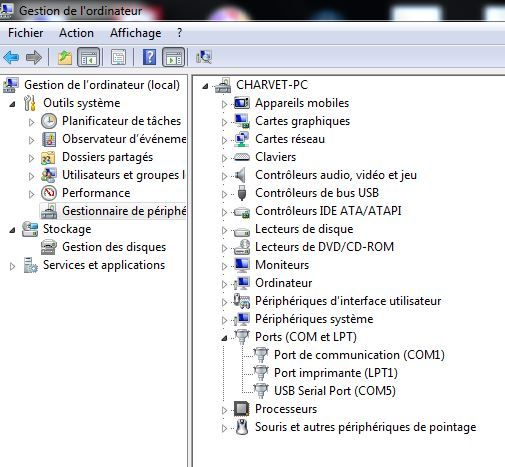

chacha38 Posté(e) Janvier 14, 2016 Posté(e) Janvier 14, 2016 Bonsoir à tous, Déjà merci car grâce à ce forum et à ses intervenants j'ai monté ma Discovery, et ayant vu apparaitre le capteur en pièces détachées j'ai franchi le pas. Pour la pose physique du capteur pas de souci, j'ai suivi la notice. Mais pour la mise à jour de la carte électronique ça se corse vu ma nullité en informatique de base. Au passage merci à Benjamin de Dagoma pour sa patience et sa disponibilité. En gros mon souci c'est que dans la notice de MAJ de la carte électronique on parle de récupérer Marlin, mais une fois téléchargé on le met où ? Puis ouvrir le "Firmware Carte MELZI" , pas vu ce firmware!! J'ai trouvé Marlin.ino, j'ai double cliqué dessus, Arduino c'est lancé et j'ai suivi la notice, mon PC ( avec Win 7) ne me propose qu'un port COM, donc je l'ai choisi, puis j'ai sélectionné la carte Melzi 1284 qui va bien, puis j'ai "téléversé", au bout d'un moment affichage de "Téléversement terminé", mais avec en rouge ceci: avrdude:stk500_get sink() : not in sync : resp=0x00 Cette après midi un ami m'a prêté une tête d'impression (la mienne est au SAV Dagoma car la thermistance ne marche plus) et j'ai fait un essai d'impression du porte-clefs, mais "pas bon, pas bon" la buse se ballade à 8cm du plateau avec des mouvements dans tous les sens, le filament coule bien, mais dans le vide, et la t^te a des mouvements de bas en haut et vice versa de l'ordre de 2cm ?? J'ai dû faire une boulette dans la mise à jour de la carte, si l'un de vous a déjà fait cette manipulation et s'il pouvait m'aider ce serait sympathique de sa part. Merci à tous d'avance. Jean-Louis

chacha38 Posté(e) Janvier 14, 2016 Auteur Posté(e) Janvier 14, 2016 Bonsoir et merci bloutix, Oui Arduino 1.0.6 est installé avec sanguino dans le hardeware. Pour ce qui est du bon port sélectionné, la question est là, mon PC ne me propose que le COM1, mais comment savoir si c'est le bon, car comme tout le monde j'ai 4 ou 5 USB, et étant nul en informatique je patauge!!!!!!!!!!!!!!!! Et quand je vois sur ce forum les pièces que vous imprimez, les uns, les autres: je bave........................ A +++++++++++++++++++++++++ Jean-Louis
eGGyyS Posté(e) Janvier 15, 2016 Posté(e) Janvier 15, 2016 C'est normal pour le port COM (faut pas s'attendre qu'il soit marqué USB) , quand j'ai mis à jour ma disco dans Arduino il m'indiquer COM3 pour ma part
chacha38 Posté(e) Janvier 15, 2016 Auteur Posté(e) Janvier 15, 2016 Merci eGGyyS, Pour ma part je n'ai que COM1 qui s'affiche donc je coche celui-ci. Il me faut donc chercher ailleurs, mais j'ai dû fauter à l'installation, car j'ai fait pareil sur deux PC et sur les deux ça ne fonctionne pas. Je vais essayer de tout désinstaller sur le portable pour repartir à 0, tout réinstaller et on verra. Que la vie est dure quand on est un boulet. A +++++++++++++ Jean-Louis
eGGyyS Posté(e) Janvier 15, 2016 Posté(e) Janvier 15, 2016 est ce que tes jumpers sont bien positionnés en mode USB et AutoReset
stan42 Posté(e) Janvier 15, 2016 Posté(e) Janvier 15, 2016 (modifié) salut, as tu suivis cette procédure ?? Une fois le ‘Gestionnaire de Périphérique’ sélectionné, Trouvez le périphérique non reconnu. Celui-ci est reconnaissable facilement, il comporte un panneau jaune contenant un point d’exclamation. Double cliquez sur le celui-ci. Vous obtenez alors ceci : Cliquez sur ‘Mettre à jour le pilote’, et préférez la méthode automatique : Après un petit temps de recherche, Windows vous informera que le pilote a correctement été mis à jour. ci-joint les pilotes..... CDM v2.12.06 WHQL Certified.zip Modifié (le) Janvier 15, 2016 par stan42
chacha38 Posté(e) Janvier 15, 2016 Auteur Posté(e) Janvier 15, 2016 Merci à "eGGyyS" et "stan42" de vous occuper de mon cas. @eGGyyS oui les jumpers sont à la bonne place @stan42 j'ai essayé ta procédure, je n'ai pas tout à fait le même écran que toi, je trouve bien mes 6 ports USB, aucun n'a de triangle jaune (!) mais en double cliquant sur chaque USB je ne retrouve pas FT 232 USB UART , il m'est signalé que chaque USB fonctionne correctement. En cliquant sur "ports" je trouve ceci: -port de communication (COM1) -port imprimante (LPT1) -USB serial port (COM5) celui-ci disparait si je débranche la carte électronique Dagoma du PC Lorsque l'on suit la procédure Dagoma de mise à jour de la carte électronique Arduino demande vers la fin le port utilisé, en cliquant dessus je n'ai que "COM1" de proposé, mais pas de "COM5", est ce normal? A +++++++ Jean-Louis PS: j'espère ne pas être trop brouillon dans mes explications.
chacha38 Posté(e) Janvier 15, 2016 Auteur Posté(e) Janvier 15, 2016 Ça marche!!!!!! Merci à eGGyyS et à stan42 m'ont permis de sortir de l'ornière, et surtout à stan42 qui, en suivant sa procédure, m'a fait découvrir qu'il existait bien un autre COM, 5 en l'occurence. J'ai donc tout désinstallé, puis réinstallé suivant le tuto Dagoma et miracle le port "COM5" est apparu dans Arduino, j'ai donc téléversé la nouvelle version vers la carte électronique via "COM5", et j'ai pu imprimer le porte-clefs. Il me reste à affiner la première couche qui, me semble t il, demande à être un peu plus écrasée, à votre avis pour baisser la buse dans l'offset de Cura by Dagoma faut il mettre en + ou en - ? Et de combien en combien faut il modifier, sachant que le porte-clefs s'est bien imprimé, mais une grosse pièce se serait assurément décollée. Encore merci à tous et vive le forum. A ma charge, un jour où je serai plus opérationnel, d'aider un autre Dagomien. Jean-Louis
