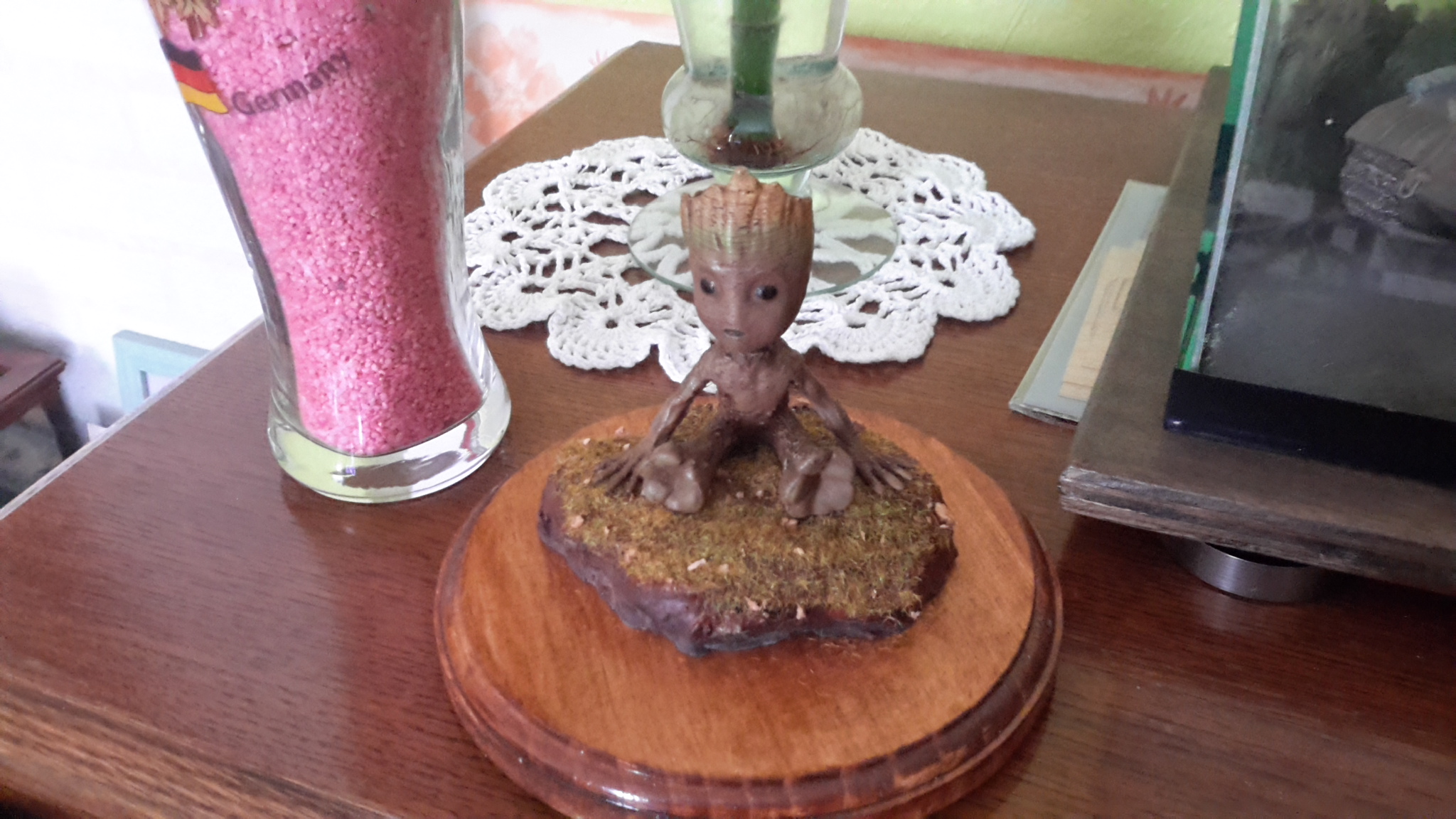

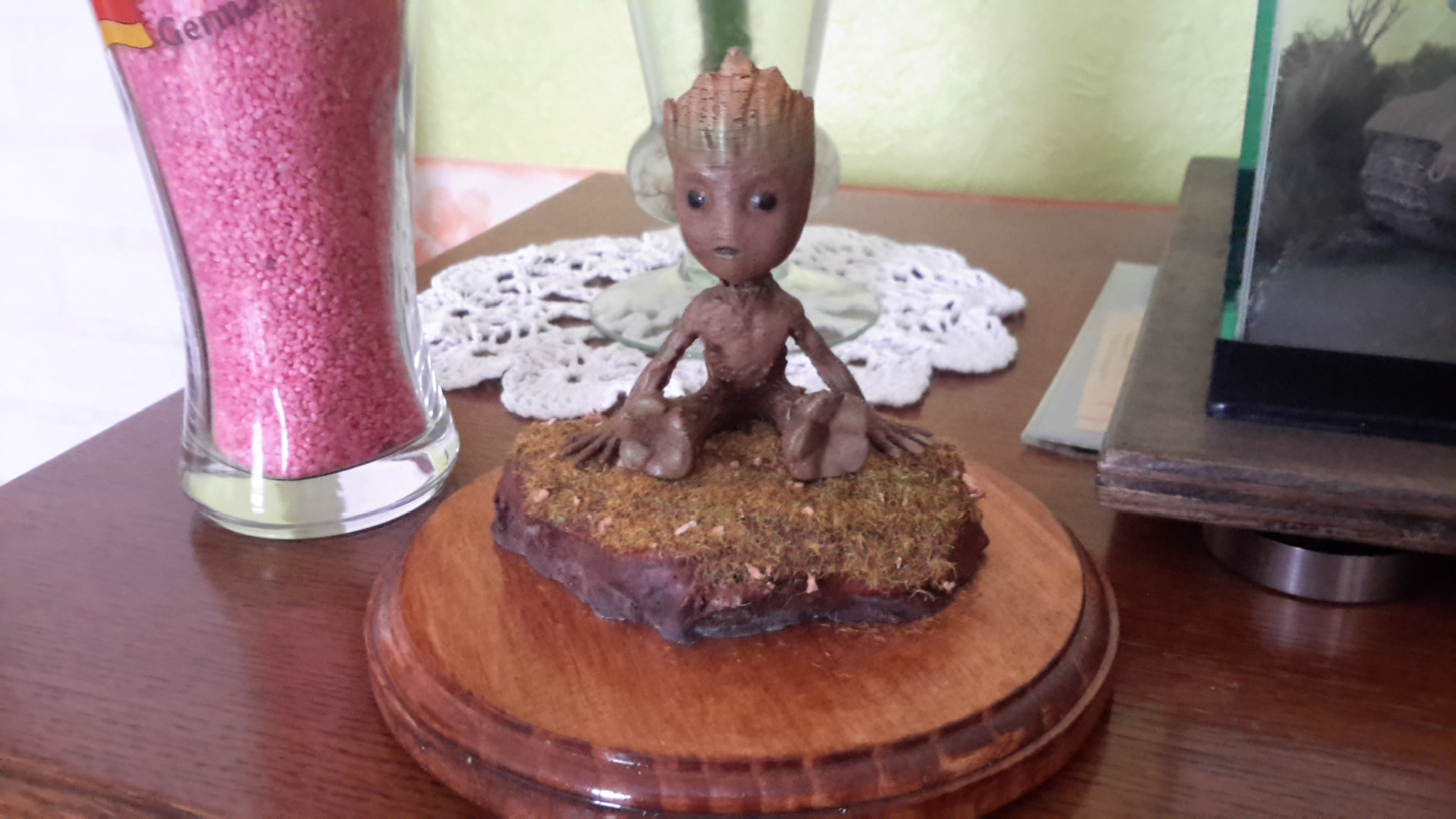

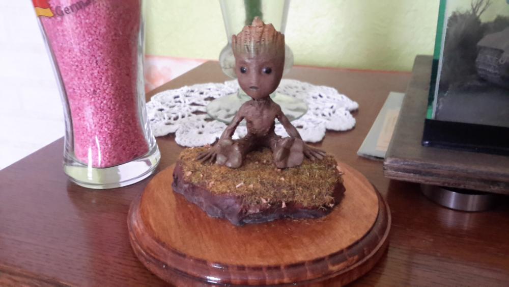

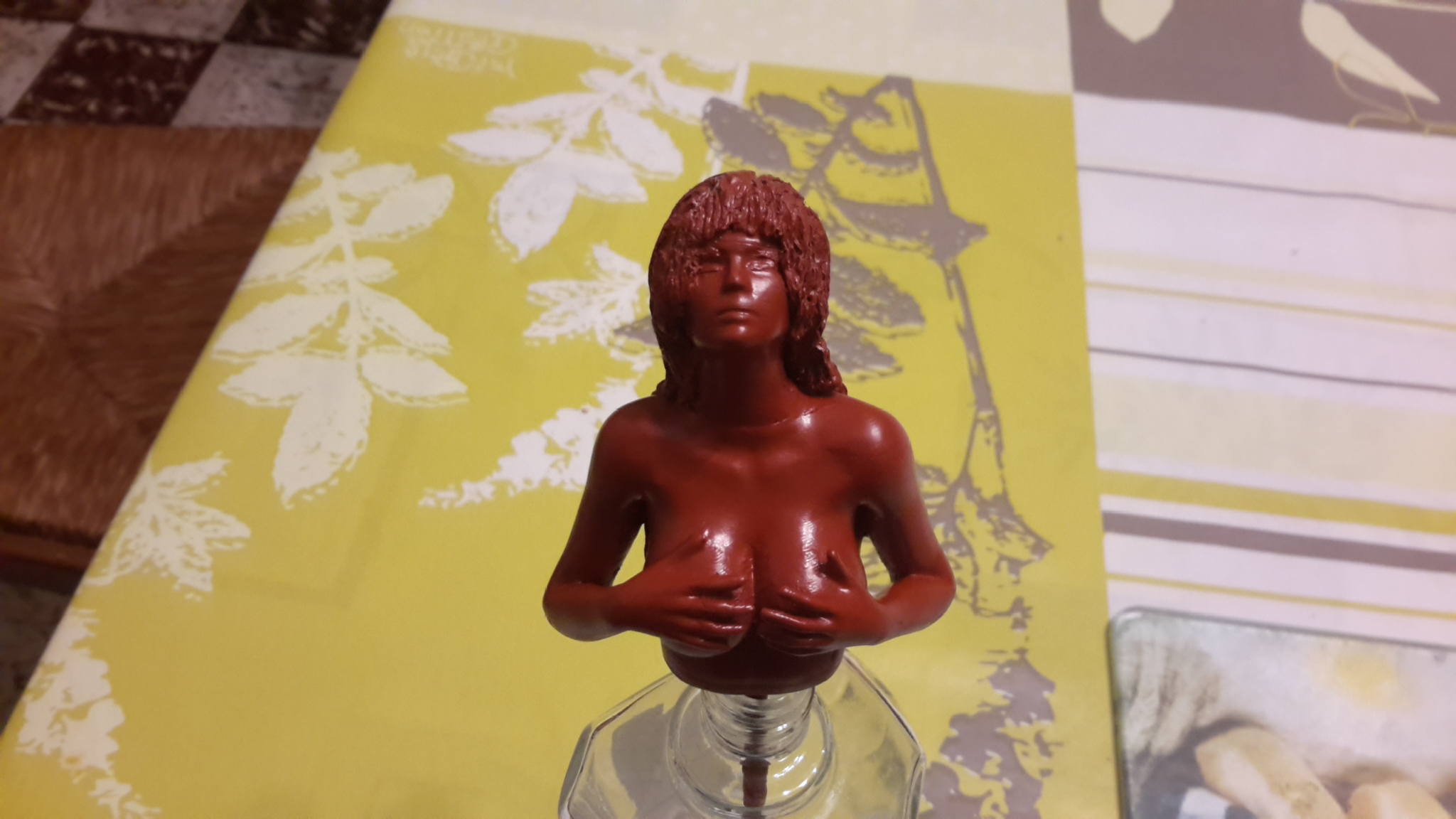

Fait avecma junior Avec beaucoup de postprod!
J ai fait quelque impression avec ma dagoma d200 ,y a pas photo ,la d200 est beaucoups plus fine et precise que la junior ,de plus le filament pla ice que j ai utiliser a un aspect brillant tres agreable pour la post prod ,je vous parle meme pas de la vitesse d impression et des suports tres faciles a enlever.
  • J'aime 2

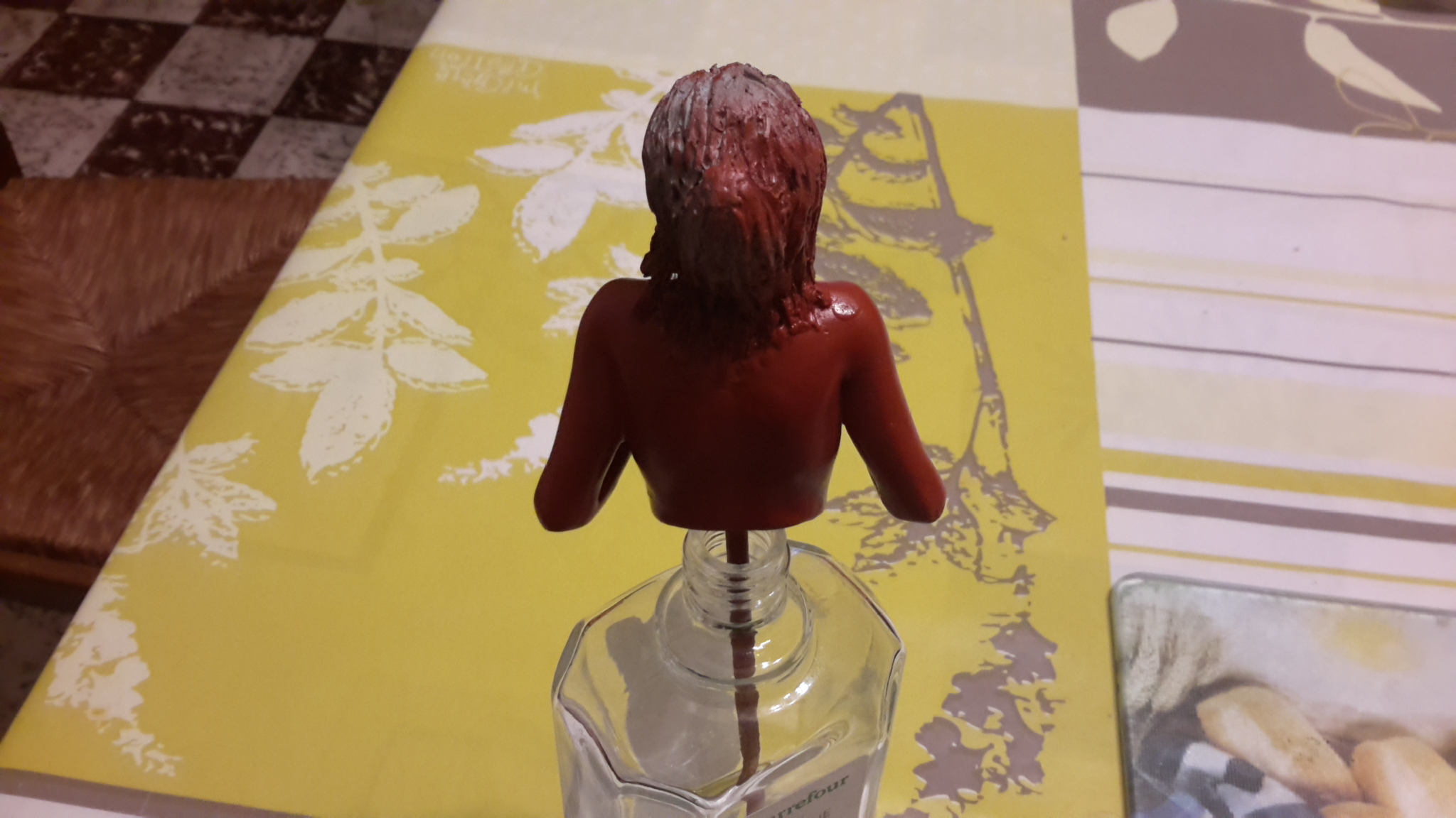

bin ouai , azbloc , pour ca que j ai mis beaucoup de post prod , je ponce et vaporise de l' appret rouge ( le rouge marche mieux que le blanc , gris et noir) acheter au centre auto leclerc et reponcage  jusqu a aspect lisse .mais tu sais sur beaucoup de mes figurines acheter en commerce j ai autant de taff et pour certaine  parfois je finis par baisser les bras et les vendres .donc vive l impression 3D .
il est sympa le dégradé sur le haut de la tête, ma nièce la laissé blanc et la fille des mes amis veut le peindre, je lui ai dit de m'envoyer des
photos quand ce sera fait.

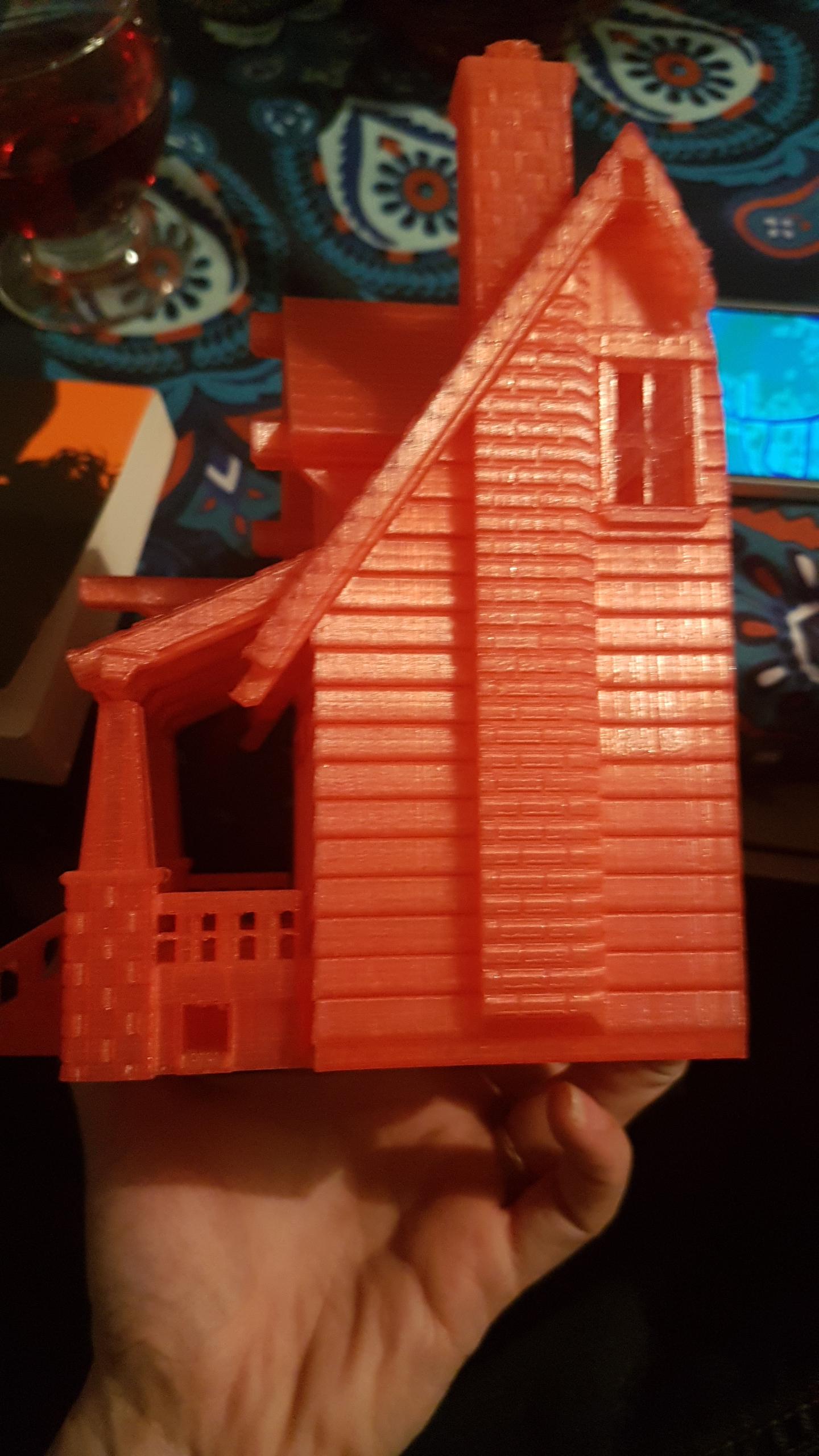

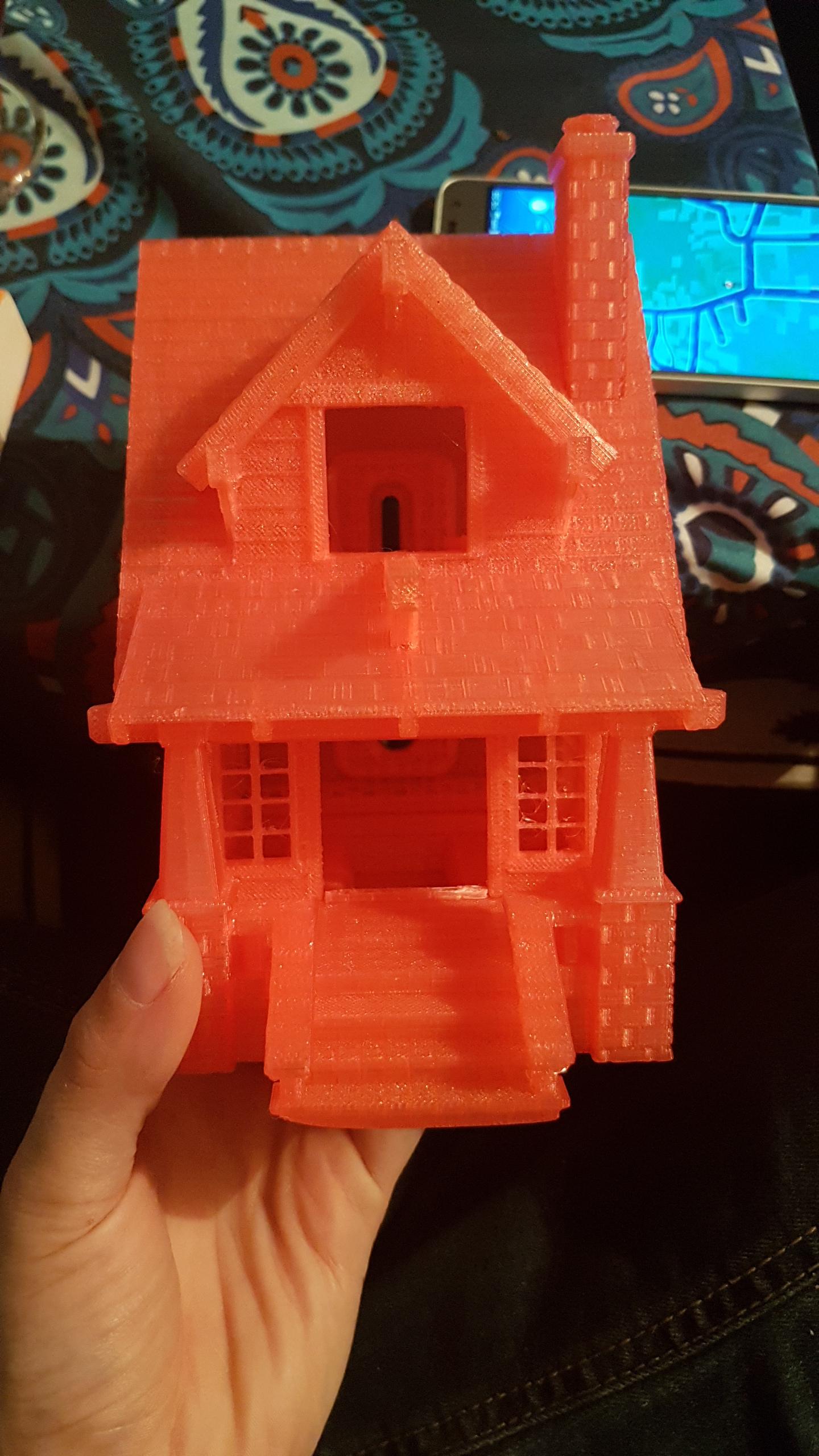

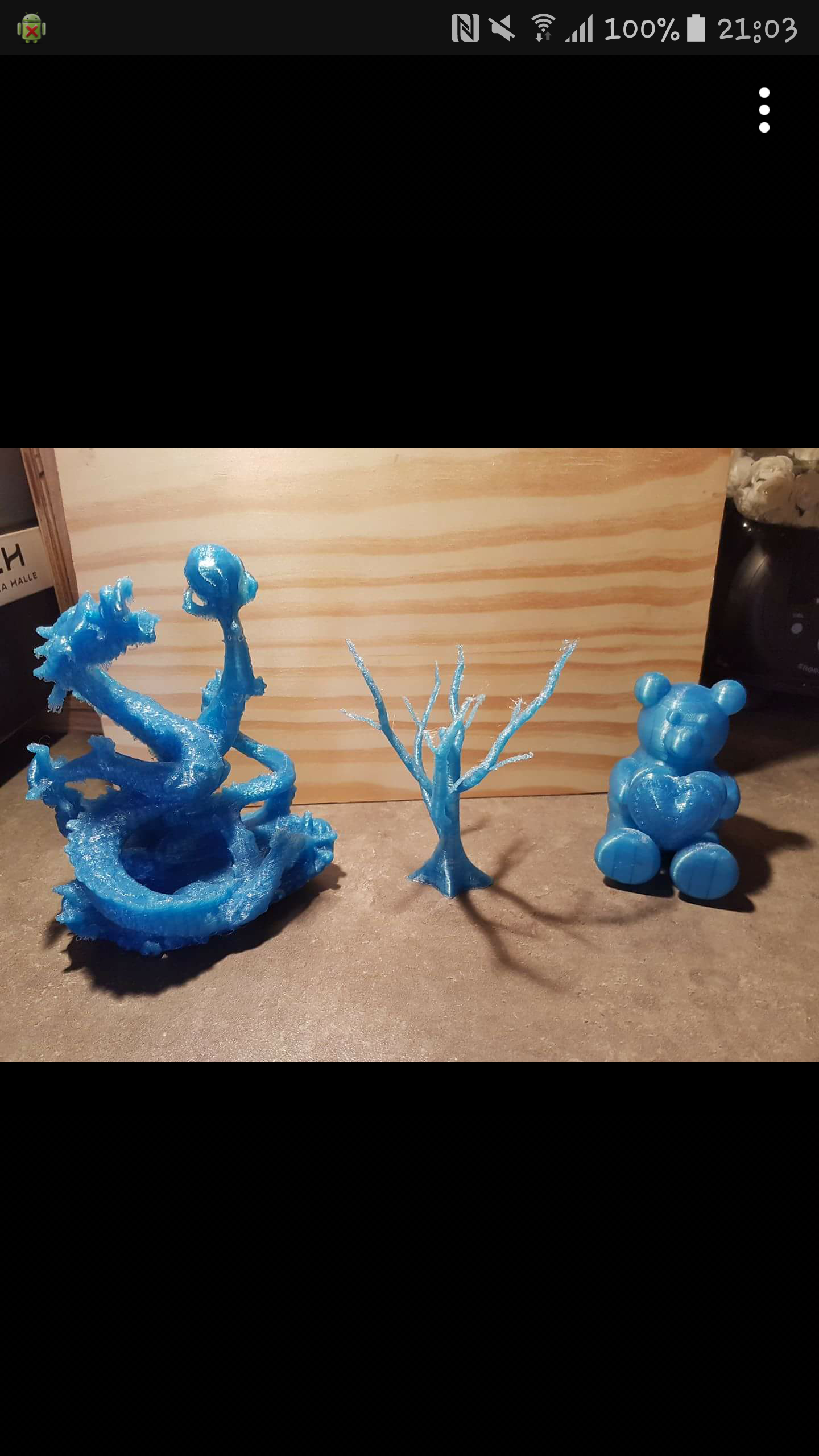

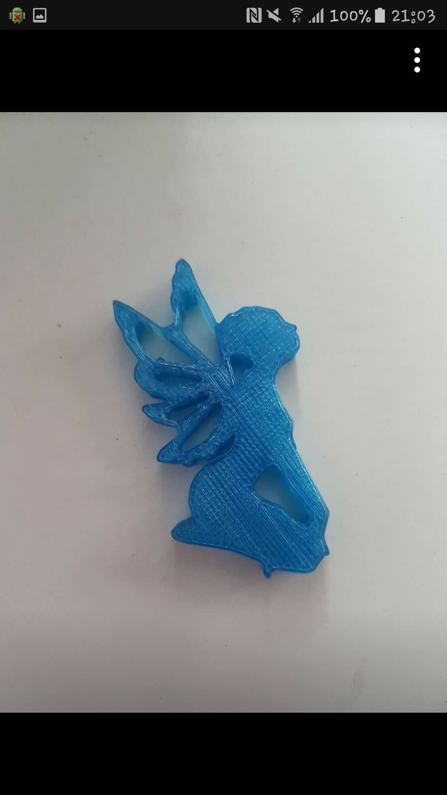

Bonjour à tous moi c'est caro je débute en impression 3d pour le plaisir . Voici les choses déjà faite
  • J'aime 2
Salut caro , superbe print ,belle maison et tres fin , des infos sur les reglages ,  n 'esite pas a poster les photos de tes travaux ,bon week
Salut à tous pour les réglages j'ai rien modifier j'ai fait avec 3d builder qui était installer sur mon pc je ne sais pas encore modifier lol . Le modèle de la maison trouver sur thingiverse  et aucun travail post prod .
Auriez des conseilservices à me donner pour m améliorer ou autre ou des siteservices pour avoir des modèles
Pour ma par suivant les models  j utilise de la resine deux composants de finition de marque zap.  Zpoxy finich resin ,beaucoup de poncage et bombe d appret.
