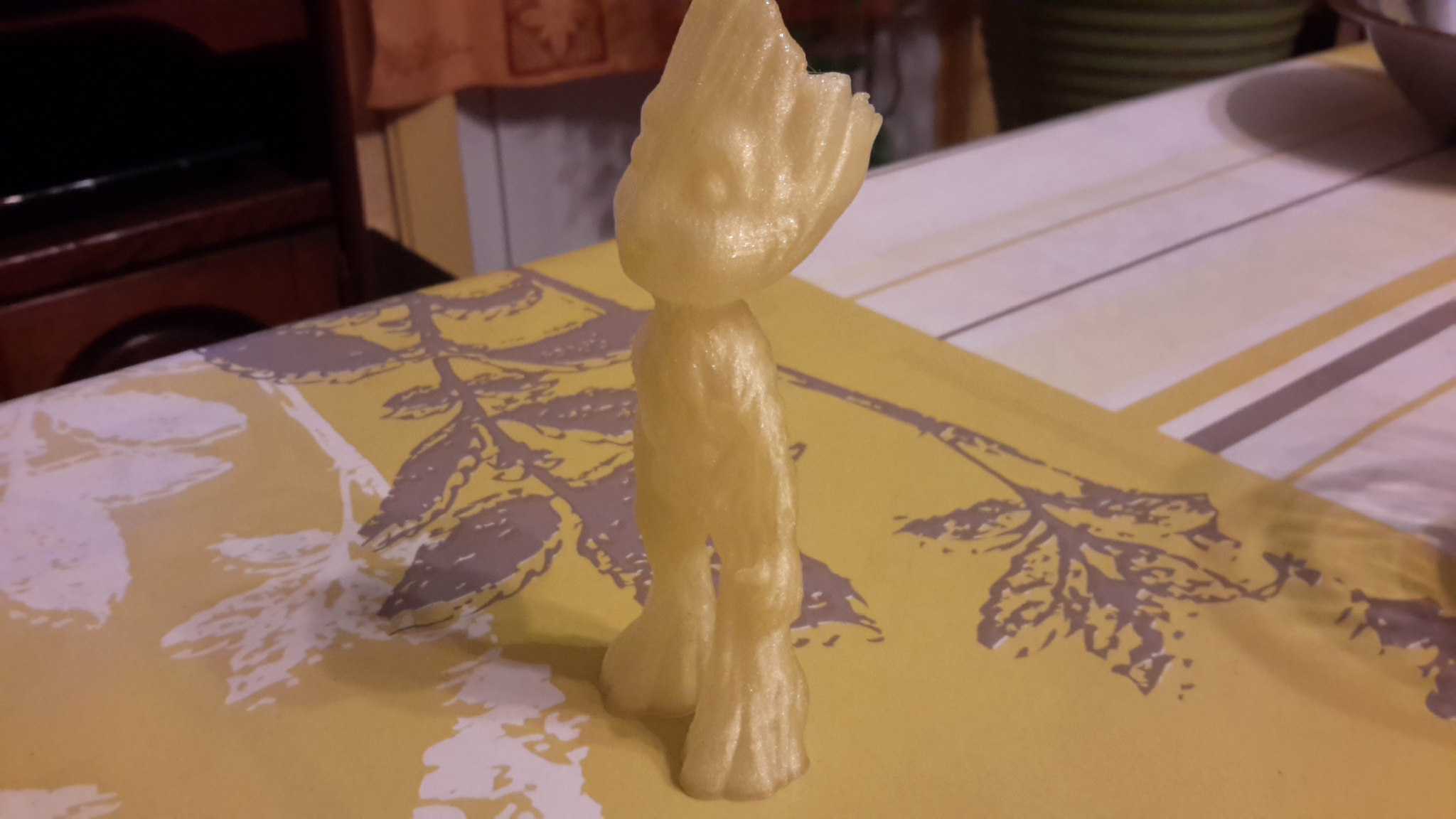

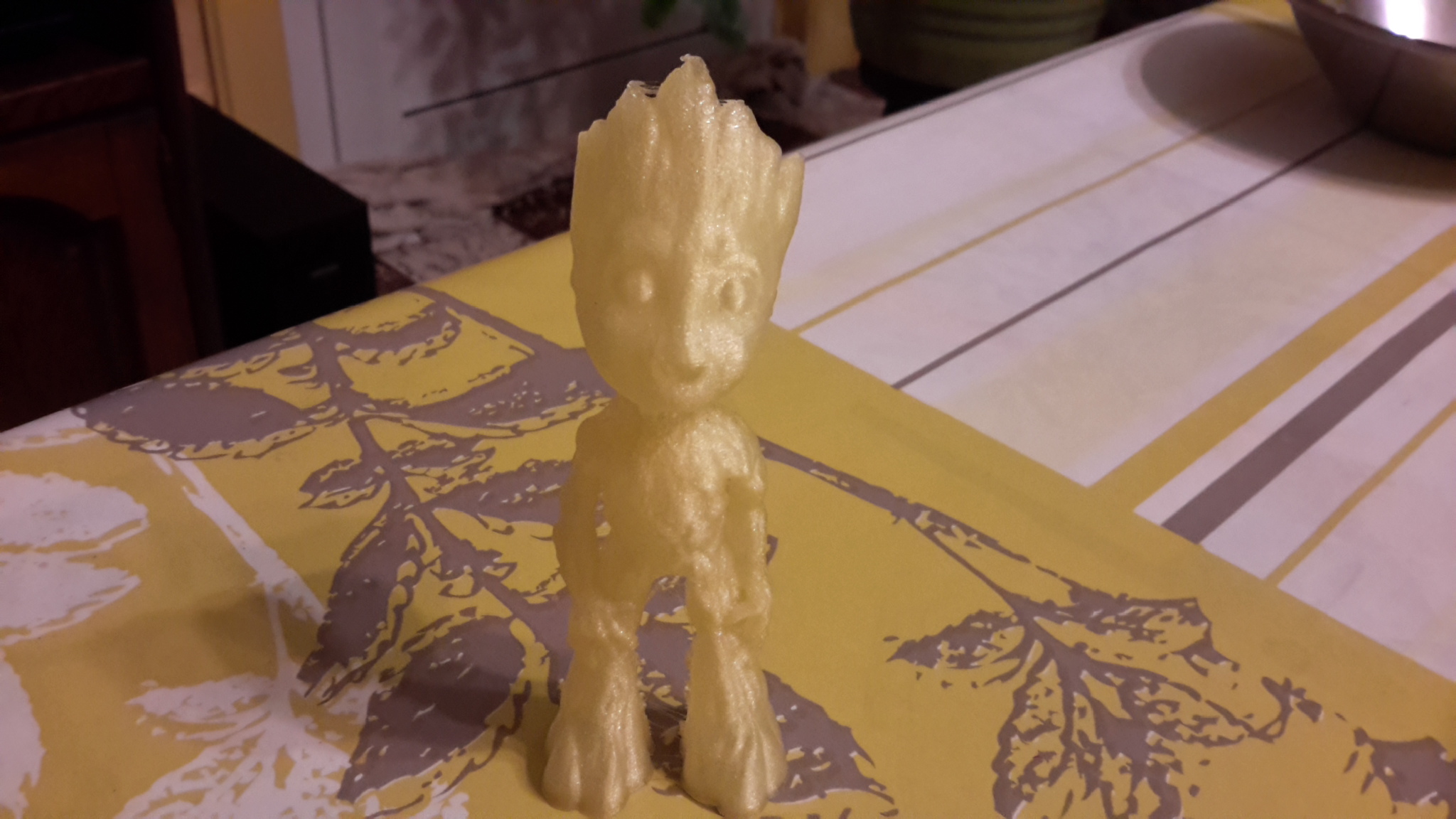

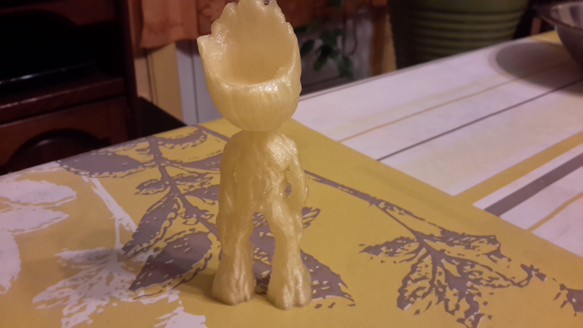

Pascal3 Posté(e) Janvier 31, 2017 Auteur Posté(e) Janvier 31, 2017 Salut azbloc la je vient de finir ça ,après un bon nettoyage ,pour la machine faut pas oublier qu'elle s' appelle junior qu'elle soit adresse à une clientel novice ,qu'elle es vendu pour impression clé en mains, sans reglage,bin c'est est pas du tous ça sur tous pour la miennes ,sinon quand elle fonctionne bien ! On a ce qu il y a sur la photo brut d impression, 1

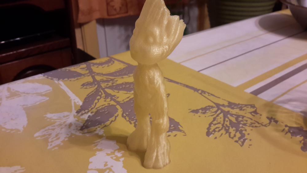

azbloc Posté(e) Février 1, 2017 Posté(e) Février 1, 2017 il est bien ton bébé-groot, tu à réduis le fichier ? je galère un peu en ce moment pour charge le .stl de bebe groot assis, le PC rame pas mal et pas la patience d'attendre, faut que je rajoute de la RAM pou être peinard.
Pascal3 Posté(e) Février 1, 2017 Auteur Posté(e) Février 1, 2017 LE MIEN A RENDU L'AME , j ai un racheter un lenovo z50 , pas cher et il fait le taff , faut dire que je joue pas avec , le bb groot fait 12 cm de haut, le fichier n'a pas etait reduit , j ai commencer la peinture pas trop le temp en se moment .

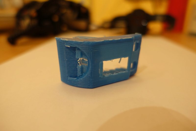

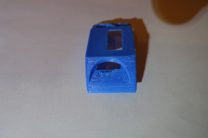

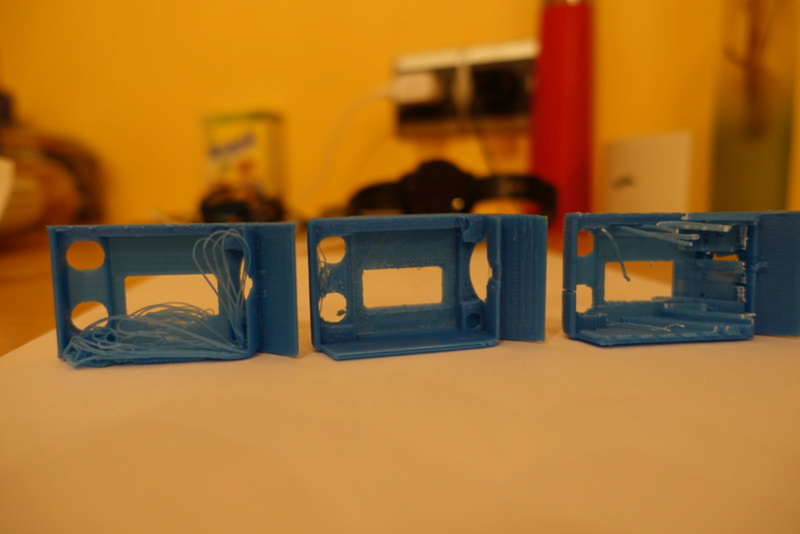

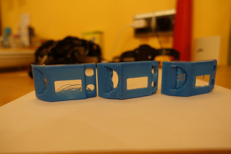

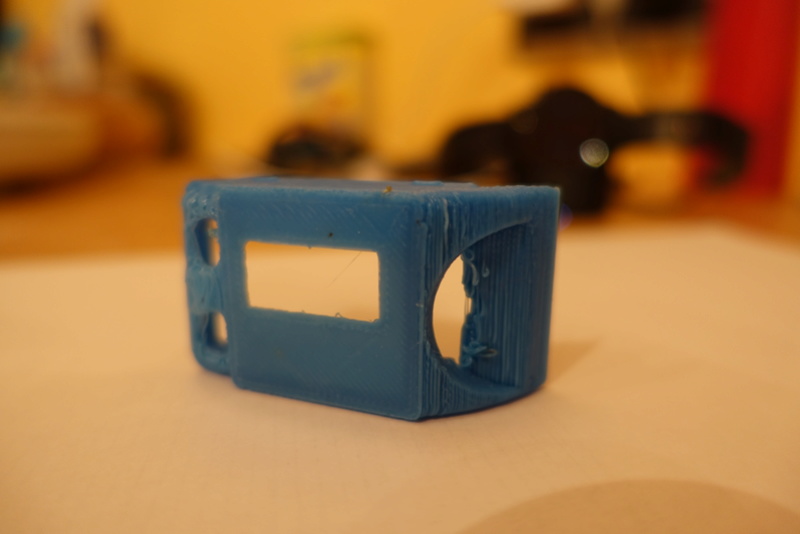

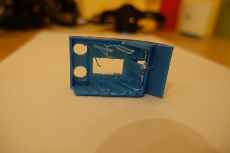

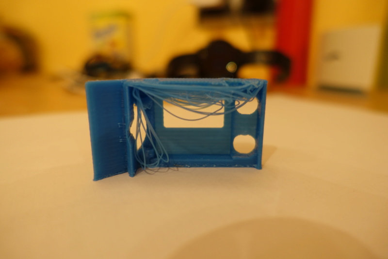

panerai Posté(e) Février 1, 2017 Posté(e) Février 1, 2017 Je vais faire baisser la moyenne, car moi c'est pas bébé Groot, c'est plus bébé Beurk Alors voila, j’essaie en vain de réaliser le fichier suivant (en ABS) http://www.thingiverse.com/thing:1732612/#files ----> le dernier, "520 / 1mb" Quoi que je fasse le résultat est naze (3 essais) 1) "tel quel" (foiré certes mais la moins moche bizarrement) 2) en la faisant pivoter de 90° afin que la surface la plus grande soit en contact avec le plateau 3) "verticale" comme l'essai "1" mais en activant la fonction support Faire des figurines sans contrainte dimensionnelle, ça l'fait, mais des "vraies" pièces fonctionnelles c'est plus la même ! (pour moi en tous cas) Alors où est l'embrouille ? j’atteins là les limites des cette machine "bon marché" ? le fichier thingivers est vérolé ? il y a moyen de faire mieux ? Merci d'avance Kcnarf. 1) 2) 3) Les 3 dans l'ordre, 1) à gauche..etc

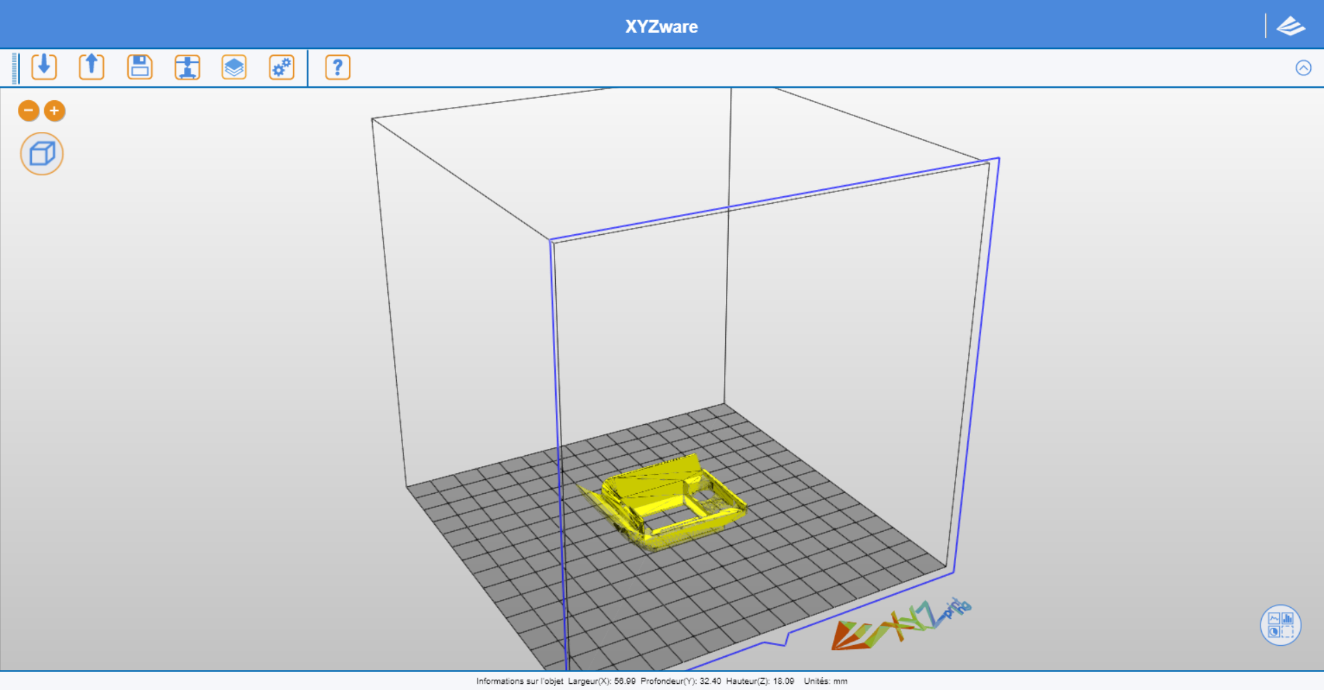

WLCD Posté(e) Février 2, 2017 Posté(e) Février 2, 2017 Il y a 12 heures, panerai a dit : Je vais faire baisser la moyenne, car moi c'est pas bébé Groot, c'est plus bébé Beurk Alors voila, j’essaie en vain de réaliser le fichier suivant (en ABS) http://www.thingiverse.com/thing:1732612/#files ----> le dernier, "520 / 1mb" Quoi que je fasse le résultat est naze (3 essais) 1) "tel quel" (foiré certes mais la moins moche bizarrement) 2) en la faisant pivoter de 90° afin que la surface la plus grande soit en contact avec le plateau 3) "verticale" comme l'essai "1" mais en activant la fonction support Faire des figurines sans contrainte dimensionnelle, ça l'fait, mais des "vraies" pièces fonctionnelles c'est plus la même ! (pour moi en tous cas) Alors où est l'embrouille ? j’atteins là les limites des cette machine "bon marché" ? le fichier thingivers est vérolé ? il y a moyen de faire mieux ? Merci d'avance Kcnarf. 1) 2) 3) Les 3 dans l'ordre, 1) à gauche..etc Non, vous imprimez juste dans le mauvais sens Par rapport à la forme de la pièce, le mieux ça serait de l'imprimer en 0.2 avec des supports et dans cette position là :
WLCD Posté(e) Février 2, 2017 Posté(e) Février 2, 2017 Ou bien en la tournant de 180° (avec la partie creuse vers le bas et toujours des supports) mais la première option est mieux car vous aurez moins de supports a enlever.

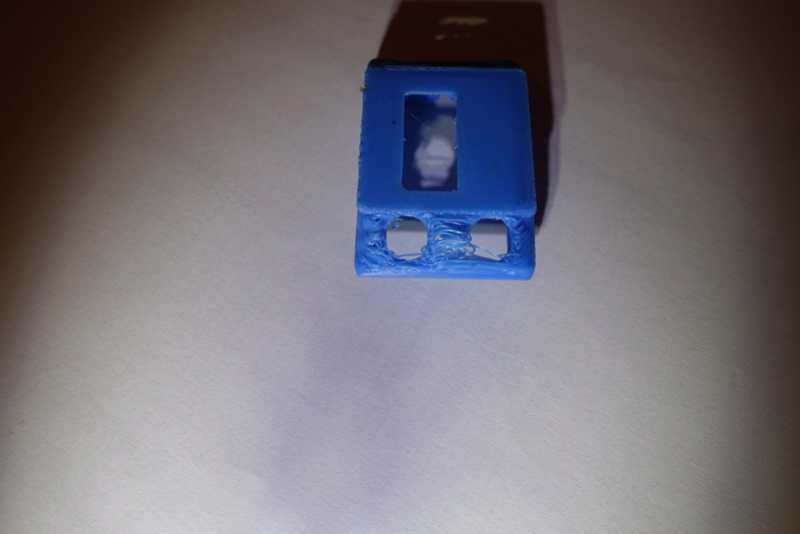

panerai Posté(e) Février 2, 2017 Posté(e) Février 2, 2017 Ok ok je vais essayer, mais ma piece N° 2 a été faite dans ce sens (sans supports certes) et le résultat est vraiment vilain (les photos parlent d'elles même non ?) Kcnarf.
azbloc Posté(e) Février 2, 2017 Posté(e) Février 2, 2017 comme WLCD avec supports moyenne densité , remplissage a 50 % et couche 0.3 (pas utile de faire plus fin) .
panerai Posté(e) Février 2, 2017 Posté(e) Février 2, 2017 on a la main sur la densité des supports ? Kcnarf.

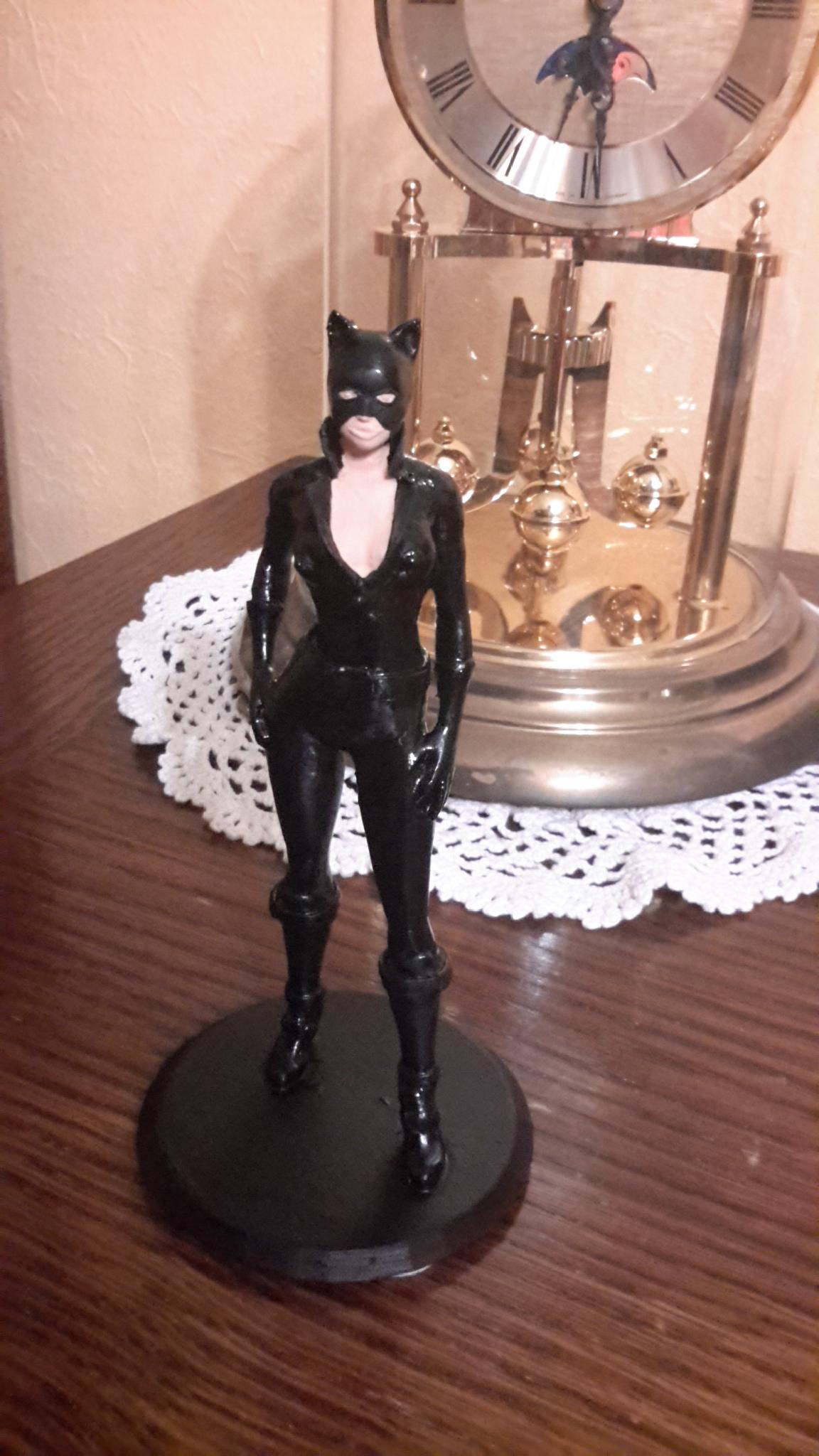

Pascal3 Posté(e) Février 2, 2017 Auteur Posté(e) Février 2, 2017 Il y en a qui ont de la chance! Moi si je met suport ,j ai une pelote de plastique , en plus j ai pas de chat pour jouet avec pas belle tes pieces panerai ,pour une machine a se prix la! Sinon groot et miss cat woman presque finis. 3
panerai Posté(e) Février 3, 2017 Posté(e) Février 3, 2017 Il y a 22 heures, WLCD a dit : Non, vous imprimez juste dans le mauvais sens Par rapport à la forme de la pièce, le mieux ça serait de l'imprimer en 0.2 avec des supports et dans cette position là : Bonjour Essais 1/2 fait.. cad face contre table comme ci dessus avec "ponts légers" (merci azbloc ) = bof mais moins moche certes, dernier test en cours avec pièce retournée, "face vers le ciel" et ponts légers aussi... hum hum pô simple l'aventure Kcnarf.
