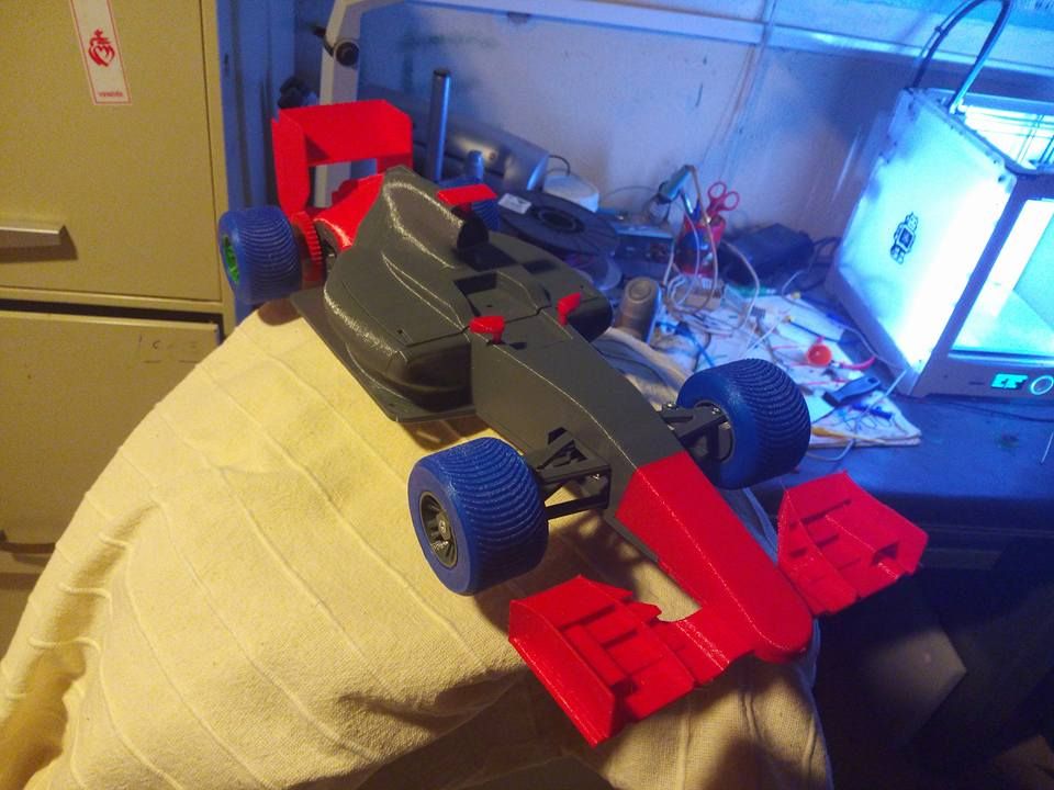

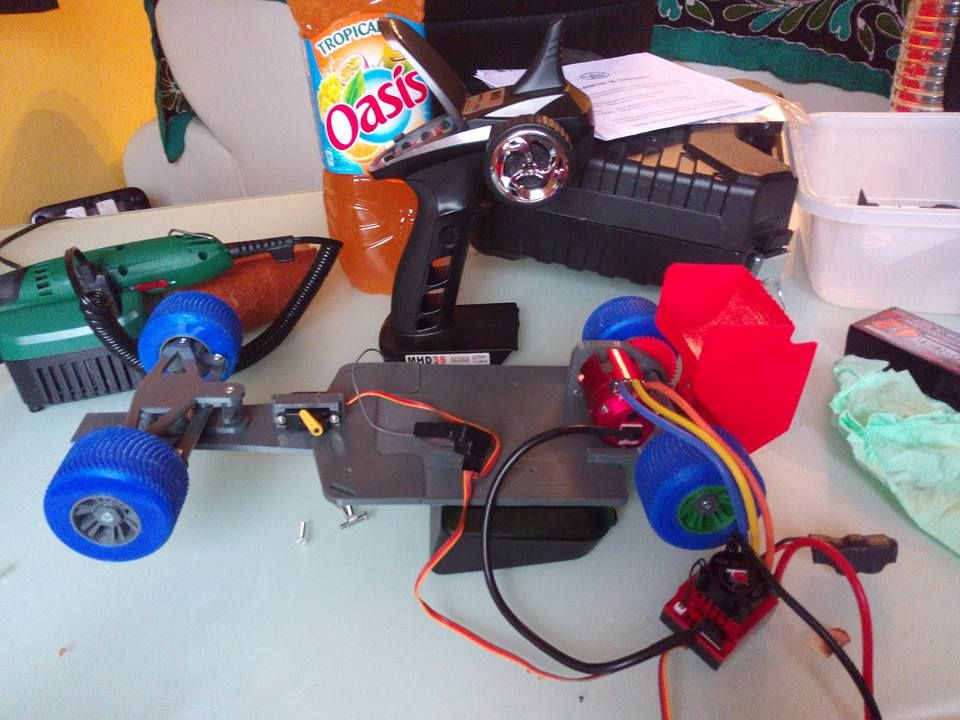

sylvain Posté(e) Mai 30, 2016 Posté(e) Mai 30, 2016 excellent, en ce moment je fini la formule1 open r/c et apres je voulais attaqué le truggy, mais tu m'as simplifié la vie grace à tes liens, merci
Motard Geek Posté(e) Mai 30, 2016 Posté(e) Mai 30, 2016 Superbe ta F1 @sylvain tu veux pas nous faire un petit topic à son sujet ?
sylvain Posté(e) Mai 30, 2016 Posté(e) Mai 30, 2016 je suis novice en explications, mais je vais essayé de creer un topic
Motard Geek Posté(e) Mai 30, 2016 Posté(e) Mai 30, 2016 Super, même si tu rentres pas dans les détails c'est toujours sympa de voir les illustrations
joyeufetar Posté(e) Mai 30, 2016 Posté(e) Mai 30, 2016 Tout à fait d'accord avec MatC Le but n'est pas de nous assaillir d'explications, mais juste de montrer ce que tu as fait Très jolies RC au passage.
