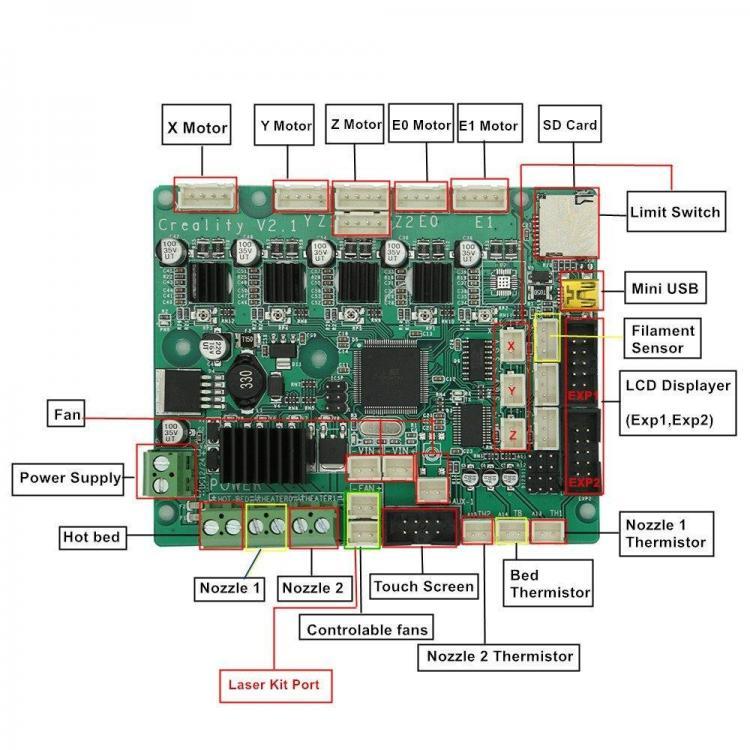

fran6p Posté(e) Octobre 9, 2018 Partager Posté(e) Octobre 9, 2018 On dirait que la cartouche de chauffe de la tête ne fonctionne pas (la thermistance, elle fonctionne puisque la température ambiante s'affiche et Marlin envoie bien la consigne de chauffe) donc : - vérifier son branchement (cartouche de chauffe) sur la carte mère [ emplacement Nozzle 1 ci-dessous] - éventuellement, vérifier sur la tête si les fils qui arrivent à la cartouche ne seraient pas en court circuit. Lien vers le commentaire Partager sur d’autres sites More sharing options...

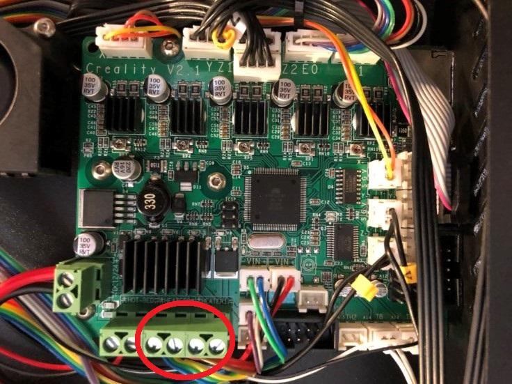

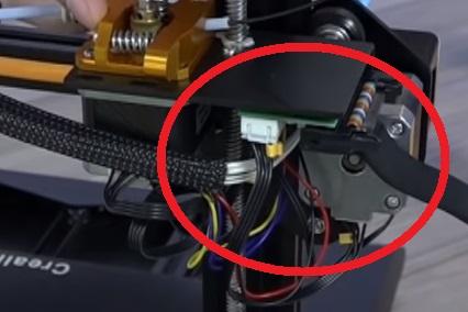

Bosco2509 Posté(e) Octobre 9, 2018 Partager Posté(e) Octobre 9, 2018 (modifié) Il y a 7 heures, ctoutmoi a dit : Bonjour à tous, Voilà j'ai craqué pour une CR-X après une hésitation pour la CR10S. Je l'ai reçue, montée et .... elle fonctionne pas. La buse (nozzle) ne chauffe pas et reste à 23° pour une température de consigne de 200°C et cela 1/2H plus tard. Arghhhhh. Pour le reste, tout à l'air en ordre de fonctionnement, ventilateurs de la tête compris. Oui j'ai bien connecté la nappe et les moteurs pas à pas fonctionnent parfaitement. Je ne vois plus... J'ai écrit à creality acheté via Amazon et j'attends leur réponse. Quelqu'un à déjà eu ce problème ? Pour moi, c'est un défaut de branchement de la cartouche de chauffe sur "Nozzle 1", comme l'a indiqué @fran6p. En consultant les réseaux sociaux, ils semblent que le problème a touché quelques possesseurs de CR-X. Pense à vérifier ici en premier : Et... seulement ensuite dessous... dans le boitier. Je comprendrais que tu ne veuille pas ouvrir le boitier, ni de vouloir vérifier les branchements... tu peut consulter Creality pour la marche à suivre ou ouvrir un litige avec renvoi de l'imprimante avec Amazon. Toi seul peut prendre cette décision. Edit : Dans le boitier, c'est ces 2 branchements (que j'ai entouré en rouge), qu'il faut vérifier : Pour réparer... normalement... suffit, de débrancher... et rebrancher... et c'est tout. Modifié (le) Octobre 9, 2018 par Bosco2509 Lien vers le commentaire Partager sur d’autres sites More sharing options...
ctoutmoi Posté(e) Octobre 10, 2018 Auteur Partager Posté(e) Octobre 10, 2018 Merci pour votre aide, cela fait bien plaisir de ne pas se retrouver tout seul J'ai vérifié la résistance du corps de chauffe = 14,3 Ohms OK Vérifié le connecteur indiqué précédemment par Bosco et ouvert le fond avec le bornier à vis. Après cela à enfin fonctionné YESSSS mais après cela n'a de nouveau plus fonctionné Faux contact que je n'ai pas encore localisé précisément. En tout cas merci à vous. Lien vers le commentaire Partager sur d’autres sites More sharing options...
Bosco2509 Posté(e) Octobre 10, 2018 Partager Posté(e) Octobre 10, 2018 Il y a 2 heures, ctoutmoi a dit : Après cela à enfin fonctionné YESSSS mais après cela n'a de nouveau plus fonctionné Faux contact que je n'ai pas encore localisé précisément. En tout cas merci à vous. Hum... au moins tu sait que c'est un faux contact... tu avance dans la résolution. Il faut investiguer un peu plus en profondeur... peut être juste le câble qui est trop tendu quelque part... ou trop serré (avec une attache comprimant trop le câble). J'ai pas de CR-X pour chercher ce qui pourrait être à l'origine... désolé. Sinon... Bienvenue sur le forum ! Lien vers le commentaire Partager sur d’autres sites More sharing options...
ctoutmoi Posté(e) Octobre 10, 2018 Auteur Partager Posté(e) Octobre 10, 2018 Super, merci pour votre aide. Problème résolu. J'ai démonté le fond et refait la connexion sur le bornier à vis de la carte mère. Le serrage se faisait sur l'isolant des fils... Maintenant je m'occupe d'installer Cura et de le prendre en main. Lien vers le commentaire Partager sur d’autres sites More sharing options...
