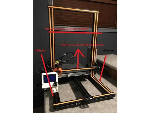

JR21800 Posté(e) Octobre 9, 2018 Partager Posté(e) Octobre 9, 2018 Bonjour a tous en imprimant une fixation pour un guide parallèle pour ma raboteuse je me suis aperçu quelle n est pas d equerre donc j ai contrôlé ma cr10 et la surprise les deux profiles alu horizontal ne font pas la même longueur 1mm entre les deux 1 a 460 mm et l autre 461 mm les deux montant ne sont pas alignes sur une longueur 320 de large que fait le profiler ou se trouve le corps de chauffe sa fait pas mal de décalage et ça peu causer des problèmes sur la monter de celui ci si vous avez des problème de réglage sur l axe z contrôlé ça aussi sa peu être une cause demain je mets les main dans le cambouis pour réglés se problème Lien vers le commentaire Partager sur d’autres sites More sharing options...

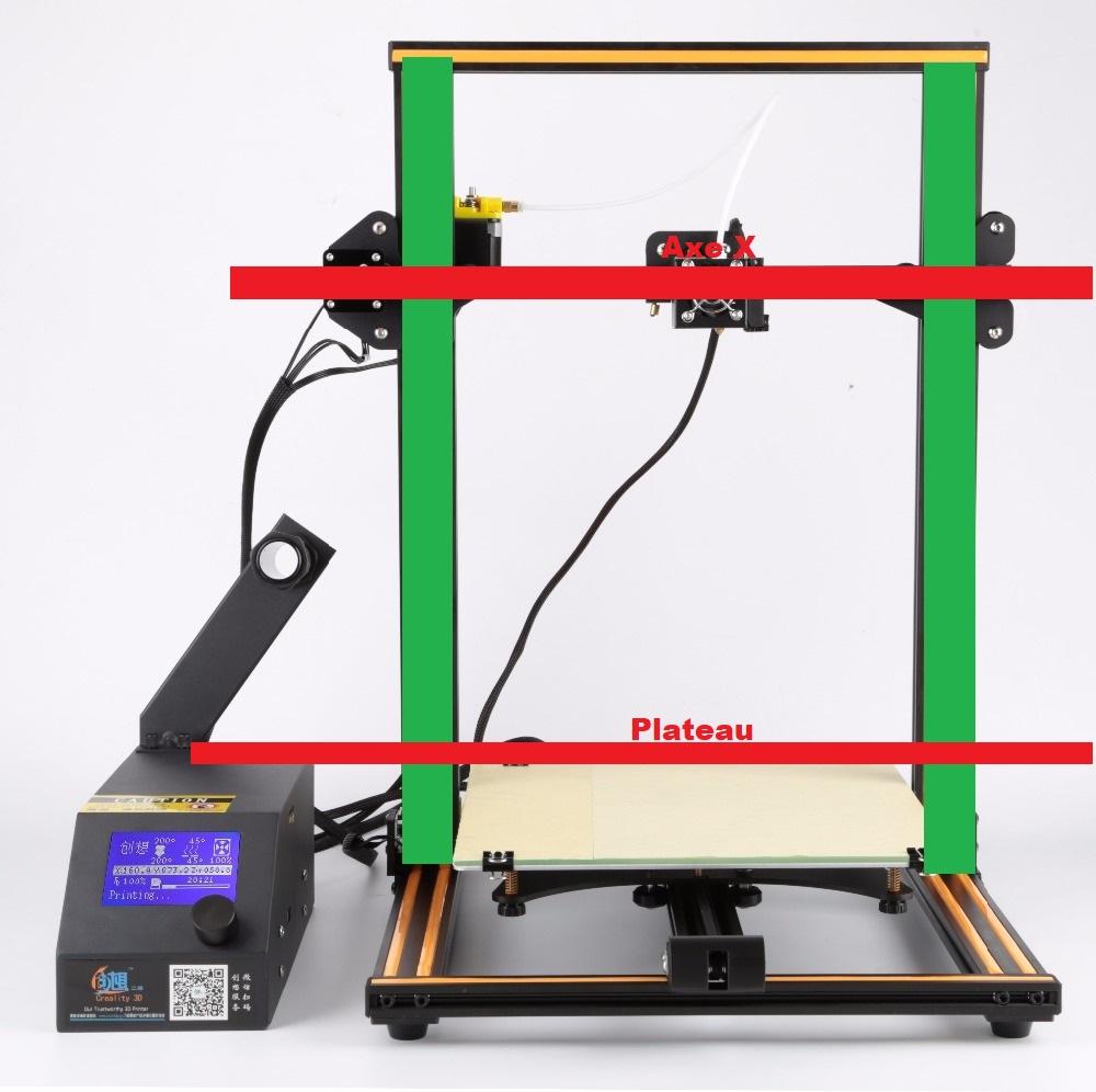

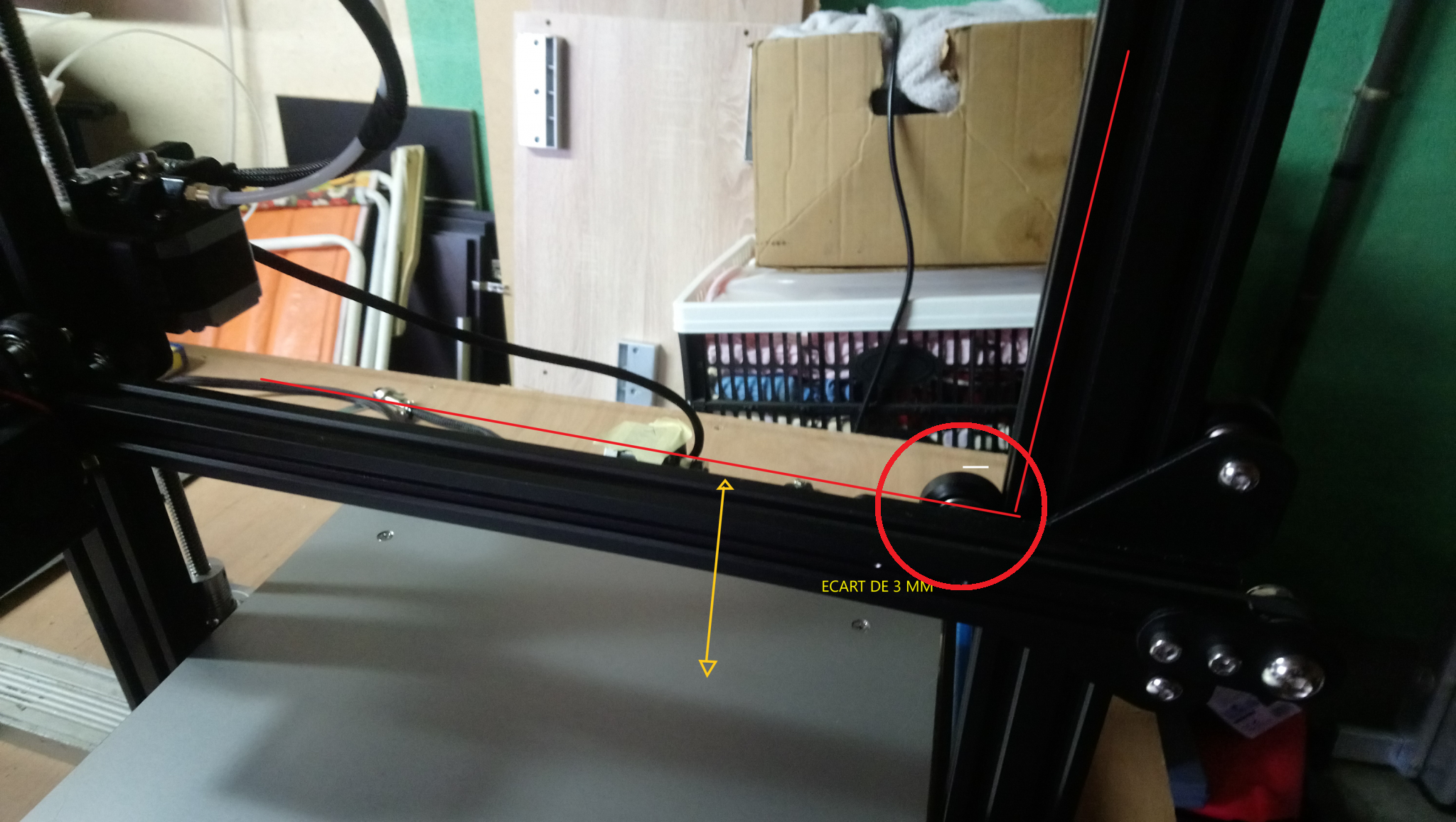

Bosco2509 Posté(e) Octobre 10, 2018 Partager Posté(e) Octobre 10, 2018 (modifié) Je ne sait plus où j'ai lu cela, mais les profilés aluminium utilisés sont découpés avec une marge d'erreur de plus ou moins 2mm. Ton imprimante est donc dans la norme. Si ton axe X, montant sur l'axe Z, monte de travers, le problème ne viens pas des 2mm ! Selon moi... et avec l'habitude d'aider ceux qui demandent de l'aide, je sait d'avance que le soucis viens de la roue excentrée se trouvant à droite de l'axe X, voir photo ci-dessous. De toute évidence, ton imprimante est une CR-10 et non une CR-10S, tu ne dispose pas du deuxième axe Z, et donc serrée cette roue est INDISPENSABLE ! Et il faut la contrôler régulièrement pour que le parallélisme (voir photo ci dessous) entre l'axe X et le plateau soit correct, et c'est tout. Ce que tu souligne ne peut donc pas avoir d'effets sur l'imprimante, l'impression et les réglages... étant donné que les roues sont justement là pour aligner cela. Modifié (le) Octobre 10, 2018 par Bosco2509 1 Lien vers le commentaire Partager sur d’autres sites More sharing options...
