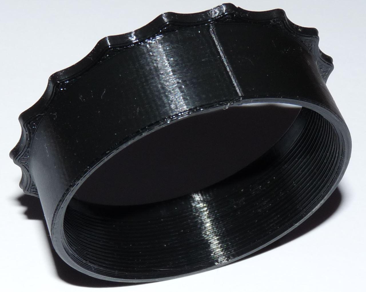

J'ai une question un peu tordue concernant le problème du bowden et du "léger" temps de réponse au niveau de l'avance du fil :
Voilà ce que je n'aime pas, même si c'est très léger et que le noir accentue énormément l'aspect visuel des défauts, facettes, irrégularités, etc.:
Voilà une douille filletée (M60x1), pièce test que je fais à chaque nouvel essai de buse ou de tête d'impression, elle est là brute de décoffrage, faite hier avec la nouvelle tête à bascule, buse de D.0.6 mm, couches de 0.2, plein . Le filetage est magnifique, la régularité des couches impeccable, il n'y a quasiment aucune facette ni défaut d'aspect sauf ... au point de changement de couche.
Ce défaut est quasiment invisible lorsque l'extrudeur est monté sur la tête d'impression, mais vu que les axes machines sont assez dynamiques, en montage bowden, le moindre retard dans l'avance du fil se voit comme un gros défaut, or l’arrêt (très court) de l'avance du fil au moment du changement de couche provoque une "sous alimentation" de la buse décalée sur le premier millimètre du tour suivant.
Existe t'il un moyen de paramétrer l'anticipation du temps de réponse, ou de "calmer" le démarrage des axes à l'attaque de chaque nouvelle couche ?
@JL3D46 : Il me semble qu'il existe un paramètre pour décaler les points de changement de couche sous cura. As tu activé la rétractation au changement de couche ?
Modifié (le) par cmatec
il y a 19 minutes, cmatec a dit :
J'ai trouvé dans "modes spéciaux" : spiraliser le contour extérieur : il faudra que j’essaye.
il y a 20 minutes, cmatec a dit :
Non, il n'y a aucune raison (sauf si ça pouvait améliorer ce point - mais j'en doute - et ça fait perdre pas mal de temps), mais en gardant le fil pincé entre les doigts à l'entrée de l'extrudeur pour bien "sentir" l'avance du fil, on remarque un temps d’arrêt infime à chaque changement de couche, sauf qu'il y a un effet "retard" qui crée un creux au départ de chaque couche.

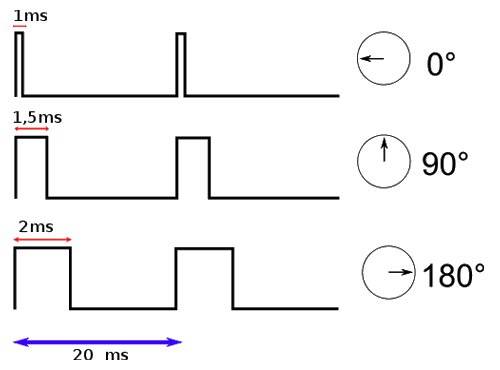

bonjour j'ai un petit problème avec mon servomoteur SG90
Lorsque je tape avec pronterface  M280 S0 il passe bien à 0°
Si je fait ensuite M280 S20 il ne bouge pas
Si je fait M280 S90, il va à 90° mais en vibrant
Si je tape m280 S128 il reste à 90° mais il ne vibre plus
Je n'arrive pas à faire de position intermédiaire
Voila le code du fichier de config:
switch.servo.enable                            true             # Enable this module
switch.servo.input_on_command                  M280             # M880 S7.5 would be midway
switch.servo.input_off_command                 M281             # Same as M880 S0 0% duty cycle, effectively off
switch.servo.output_pin                        1.23             # May be any spare pin
switch.servo.output_type                       hwpwm            # Software pwm output settable with S parameter in the input_on_command
switch.servo.pwm_period_ms                    20               # set period to 20ms (50Hz) default is 50Hz
Si quelqu'un à une idée car la j'ai plus de solution
J'ai un trou de mémoire … mais il me semble que pour la servo, on ne pilote pas une valeur en degrés (ex. 90) mais un voltage de référence entre 2.5 et 12.5 V (ex. 6)
Je me gourre ?
La tension s'est 5v à 6v.
On lui donne comme consignes des impulsion de tension de 1 à 2 ms sur une période de 20ms (50 hz).
Normalement une sortie pwm est capable de faire varier le temps d impulsion pour faire varier la course
Au voltmètre :
As tu vérifié que M280 S20 te donne bien env. 4V sur la pinoche 1.23 ?
As tu vérifié qu'en envoyant 5V dans le servo, il tourne à une position proche de 45° ?
Oui, tu piques un 5V sur la carte mère (ça doit se trouver sur quelques pinoches)
Tu peux aussi prendre un potentiomètre de 1K ohm (par exemple) une pine sur le 0V, l'autre sur le 12V, et le curseur (en général la pine centrale) pour alimenter l'entrée signal du servo, normalement il va faire un suivi potard / position quasi parfait
Lorsque je tape m280 S20, j'ai 0.26V sur la pin 1.23
J'ai essayé de mettre du 5v directement sur le fil de commande mais il ne bouge pas.
Et je trouve ca normal car on doit lui fournir un signal carre sur une période de 20ms.
Résultat de recherche d'images pour "pilotage servomoteur"
Mais j'ai l'impression que la carte ne fournit pas ce type de signal. Es ce un problème de config.
Je met aussi mon fichier de config.
config.txt
Ah ! si c'est un servo digital, je t'ai induit en erreur … dans ce cas c'est bien la longueur du signal qui compte et non le voltage.
Ton fichier config est bien paramétré pour le servo mais il y a une erreur dans la longueur de la période, tu as mis 200, il faut mettre 20
switch.servo.pwm_period_ms                    200 (non!)               # set period to 20ms (50Hz) default is 50Hz …
et sans ce cas, si tu commandes (comme c'est écrit dans le fichier config) M280 S7.5 il doit aller à 90°
C'est bien la bonne carte avec la sortie 1.23 en haut à gauche ?
Selon les modèles , je ne sais pas si c'est selon leur course ou leur finesse on va de 5 à 10 avec le point milieu à 7.5 , ou bien de 2.5 à 12.5 , toujours avec un point milieu à 7.5.
Fais des essais , tu verras vite
