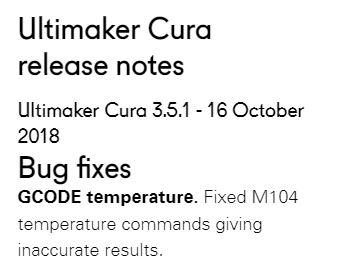

cmatec Posté(e) Octobre 17, 2018 Posté(e) Octobre 17, 2018 @JL3D46 : Citation c'est de faire le point (le plus exhaustif possible) Dérouler Désolé d'avoir été abrupte mais mon objectif était là. On sait que la gestion des tools n'est pas parfaite sous smoothie et le but est d'arriver à contourner le problème (qui vient des commandes G-code M104 et M109 partagées.). Citation y compris dans le trancheur Dérouler en page 1 de ce post, j'ai apporté un début de réponse concernant les différents trancheurs (repetier slic3r, il va falloir ajouter du script au changement de tool et ça c'est pas dans mes compétences). Dans cura 3.x, il faut être attentif à la gestion des températures pour éviter les M104 et M109 intempestifs qui vont induire des changements d'outils non maîtrisés. Je développerai cela dans un prochain post avec toute la procédure (pour le moment, ça me suffit, ça marche mais ce n'est pas parfait et y 'a encore du taf !!!). Simplify3D ?
JL3D46 Posté(e) Octobre 17, 2018 Auteur Posté(e) Octobre 17, 2018 Le 17/10/2018 at 09:18, cmatec a dit : il faut être attentif à la gestion des températures pour éviter les M104 et M109 intempestifs Dérouler C'est ce que j'ai vu dans mes premiers tests de Cura V3.5 , il anticipe la (re)chauffe de la hotend (a venir) quelques dizaines de lignes avant d'en avoir besoin, et met en veille la hotend dès qu'elle est remplacée par l'autre, c'est très bien fait, mais j'ai peur que si ce n'est pas correctement interprété par smoothie, ces changements de température soient plus un problème qu'une solution. Et c'est bien pour ça que j'ai envie de bien comprendre ce qui se passe dans l'interprétation de T.. par smoothie selon comment c'est géré dans le fichier config. Le 17/10/2018 at 09:18, cmatec a dit : Désolé d'avoir été abrupte Dérouler Pas du tout ! quand on veut du résultat on prend souvent des raccourcis, moi le premier, mais on a encore pas mal à gratter pour y voir clair dans tout ça.
cmatec Posté(e) Octobre 17, 2018 Posté(e) Octobre 17, 2018 @JL3D46 : j'ai essayé de t'aiguiller ... tu fais la confusion entre Tool et Thermistance : T0, T1 font référence aux thermistances (le tool est une thermistance + une cartouche de chauffe, qui par sécurité ne peut pas fonctionner sans thermistance) et sont normalisées sous smoothie T0, T1, T2, T3. Et le problème est là : Les différents tools partagent les commandes M104 et M109 avec leur thermistances associées : M104 T1 S240 par exemple. Dans le config, on pourrait très bien créer une fonction M104.1 mais on se retrouve sur des g-codes "exotiques" pour le trancheur d'où la nécessiter de post traiter ... pas terrible. Citation switch.module_name.subcode 1 the subcode that the input on or input off commands respond to M104.1 Dérouler
JL3D46 Posté(e) Octobre 17, 2018 Auteur Posté(e) Octobre 17, 2018 (modifié) Le 17/10/2018 at 15:30, cmatec a dit : cura 3.5.1 Dérouler Il a quoi de plus que le 3.5 ? OK ! j'ai compris pourquoi tu t'arrachais les cheveux ... Alors tu vas m'en dire des nouvelles ! et si tu pouvais jouer à renommer T et T1 en T1 et T2 juste pour voir si ça suit ? Modifié (le) Octobre 17, 2018 par JL3D46
