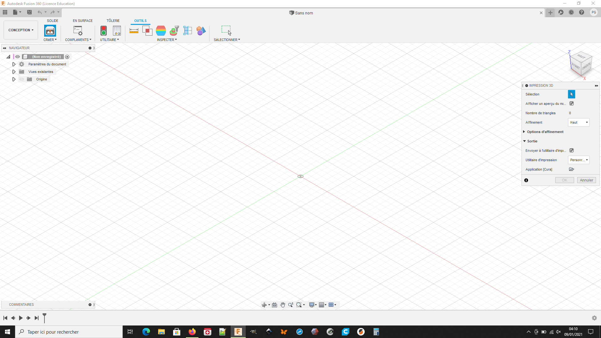

à priori, plus possible de télécharger la version d'essai de Netfabb... 😭 il s'agirait d'un composant de F360 maintenant...et j'ai pas vu dans mon F360 (étudiant 😃)
quelqu'un a une astuce ? télécharger une ancienne version ? autre logiciel équivalent?
Merci d'avance

La version en ligne? Si tu as F360, ton compte permet de t'y connecter (clic sur le bouton «Autodesk») 😉
Que t'apporte de plus ta «version étudiante» par rapport à la version pour Maker ? Si tu es étudiant, no problemo, sinon c'est un détournement de licence 😞

merci, je viens de tester ton lien...ça marche !
j'étais persuadé que c'était un "module" de F360 où tu pouvais basculer direct comme avec outil/impression3d et au lieu d'envoyer dans CURA, t'envoie dans netfabb... du coup, je n'avais regardé que dans les extensions disponibles où il y en a une (à priori) spécifique pour le SLM...j'ai pas encore ça à la maison 😭
