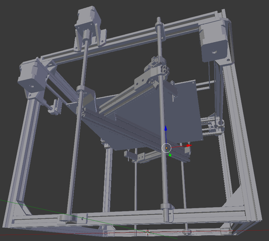

Après ma Delta, je suis parti sur un projet d'hypercube (pas evo) avec quelques modifications légères:
- je prends des profilés de 400mm ce qui fait un pavé de 400 de haut et 440 de large et de profondeur
- je passe à un bed de 300x300 dont je vais essayer d'optimiser l'utilisation et pour ce faire, tous les moteurs sont sortis à l'extérieur du cadre.
- l'axe Z sera géré par deux steppers chacun aidé d'une tige lisse.

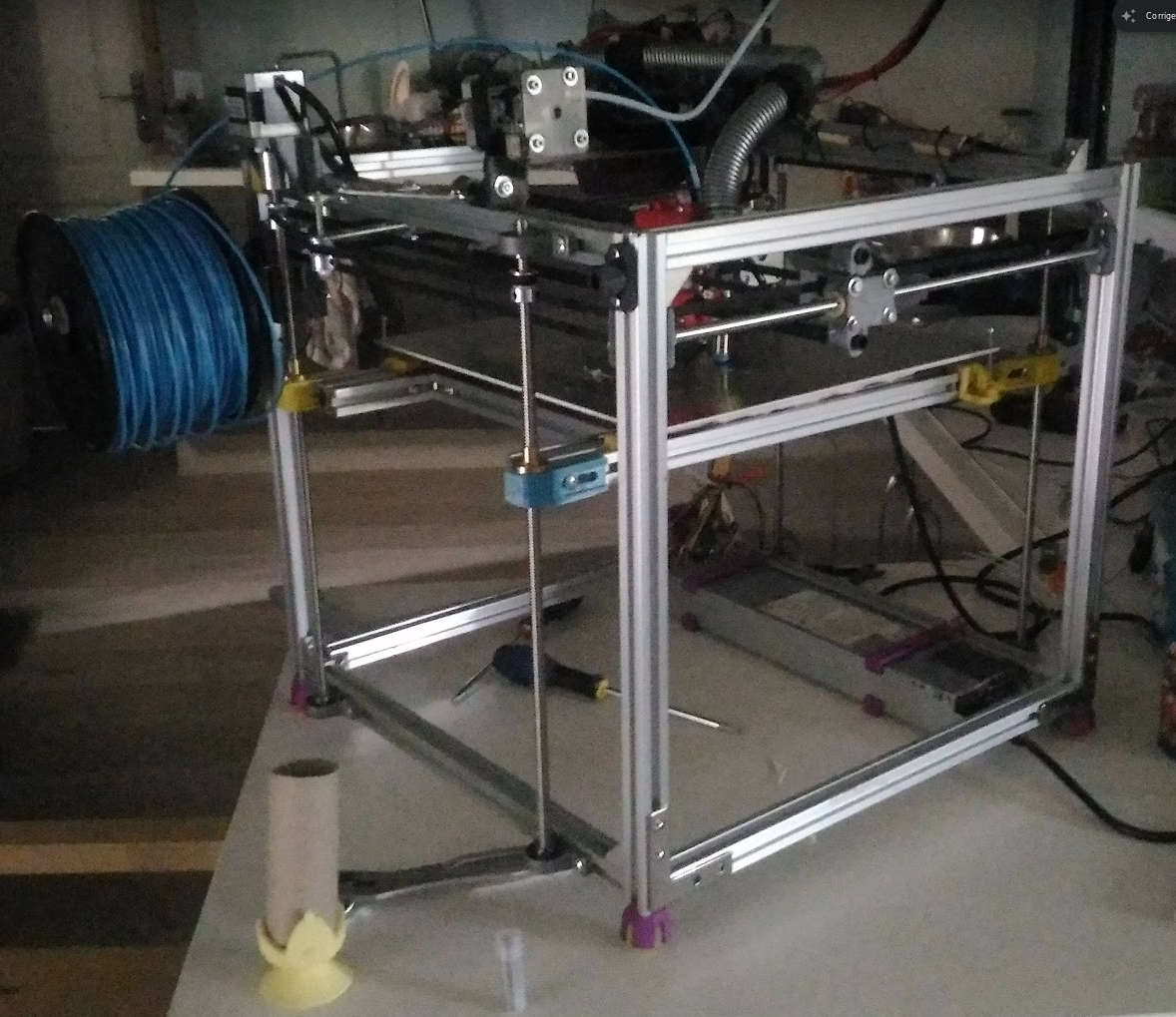

Voici une photo lors du montage du cadre et des moteurs:
Et la modélisation sous blender enfin terminée:
et la vue de dessous du support du lit chauffant:

Je suis en attente des profilés alu qui font les deux branches courtes du Z pour continuer l'assemblage.
Il me reste aussi à couper à la meuleuse 4mm sur les tiges en acier de l'axe Y que la scie à métaux n'a pas réussi à entamer O_O et je pourrais quasiment terminer le montage.
Côté éléctronique ce sera du basique avec mega + ramps + A4988 + marlin + pi0w + octoprint avec une sonde capacitive sur le support du clone d'E3D en 3mm

Petit point non précisé concernant le volume imprimable, la modélisation me donne environ:
280mm de large
295mm de profondeur
225mm de haut
et un screen ou le cube représente ce volume:

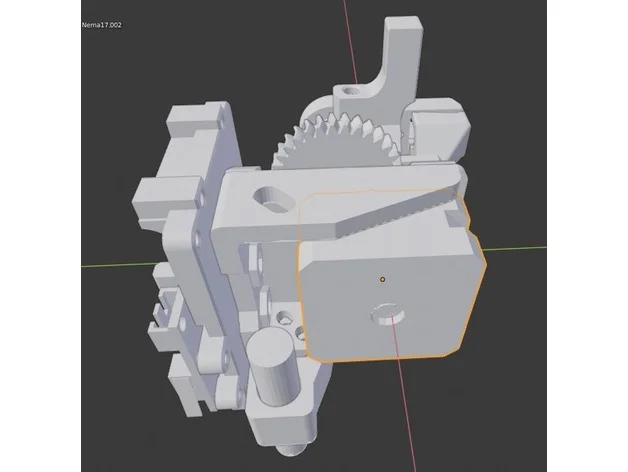

J'ai remixé le support en un truc un peu plus résistant:
J'ai fait qq modifs pour l'impression en direct drive d'ABS 2.85mm mais là j'attaque la modification du chariot supportant le lit.
