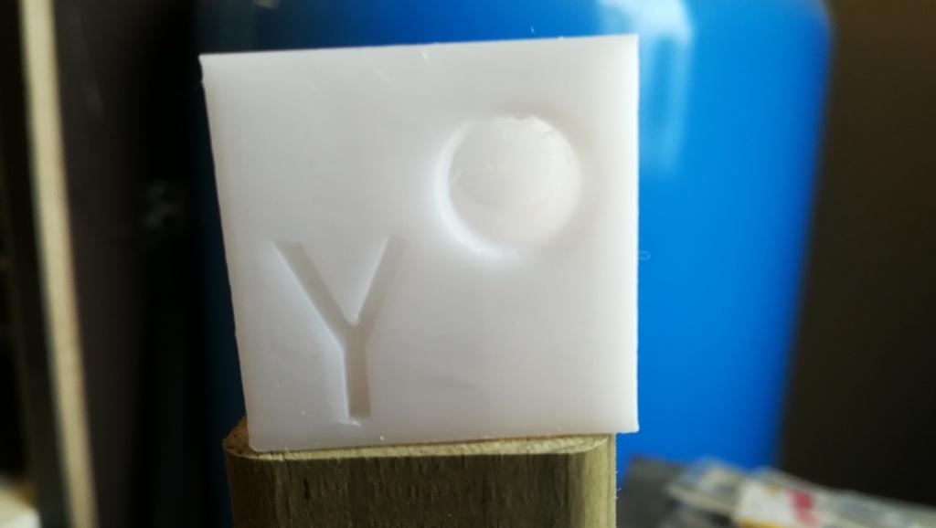

RVMAKER Posté(e) Octobre 12, 2018 Partager Posté(e) Octobre 12, 2018 Bonjour à tous, Je possède une CR 20 depuis quelques jours et voici mon premier ressenti. La machine est arrivée das un emballage impeccable avec cerclage donc pas de problème pour son montage. Dans les documents j'ai trouvé deux pages de validation des tests réalisés en usine et là je me pose une question concernant ces tests. En effet lors du montage de la machine j'ai constaté que le Bed était assemblé d'une manière grossière donc pour moi il était impossible de réaliser un test dans ces conditions. Après avoir tout remis en condition optimale j'ai pu commencer ma première impression qui s'est bien déroulée. J'ai utilisé en premier le PLA fourni avec la machine. Les impressions suivantes ont été réalisées avec un PLA différent (Grossiste 3D) qui m'a donné un meilleur résultat. J'ai réalisé des tests avec de ABS mais sans succès !!! Aujourd'hui j'attends une bobine de PETG pour voir le comportement de cette matière sur la machine. Donc à suivre.... Lien vers le commentaire Partager sur d’autres sites More sharing options...

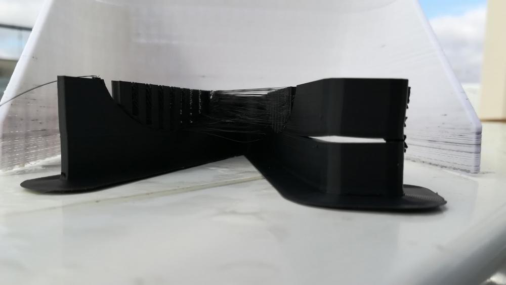

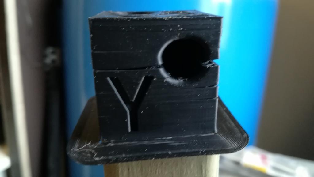

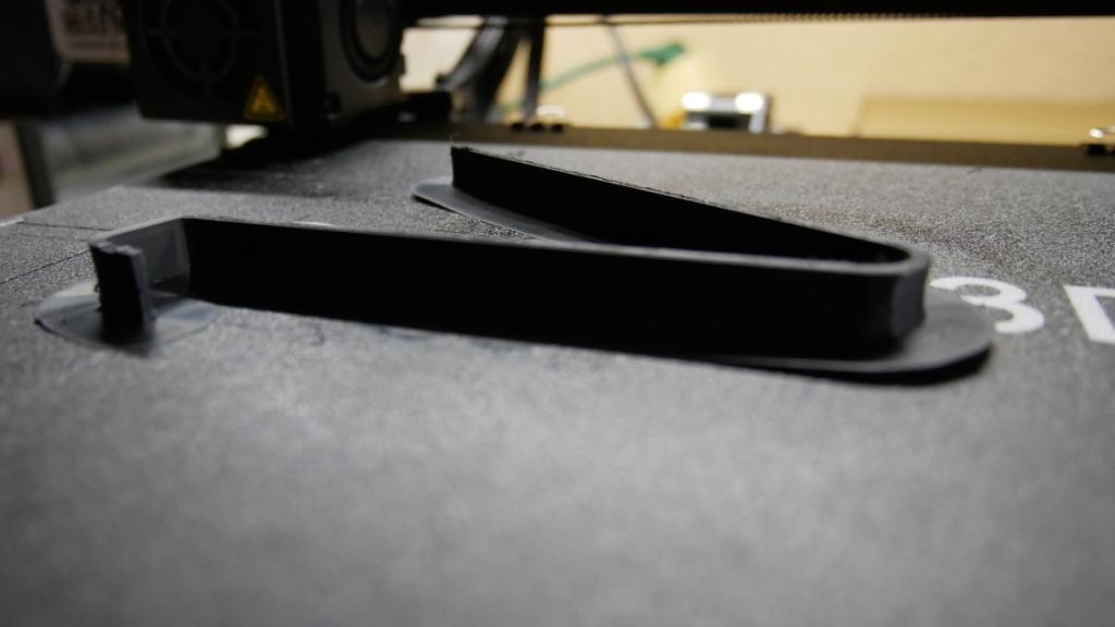

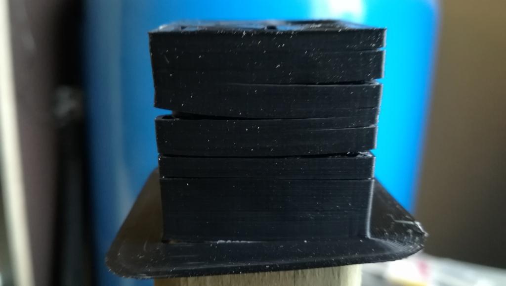

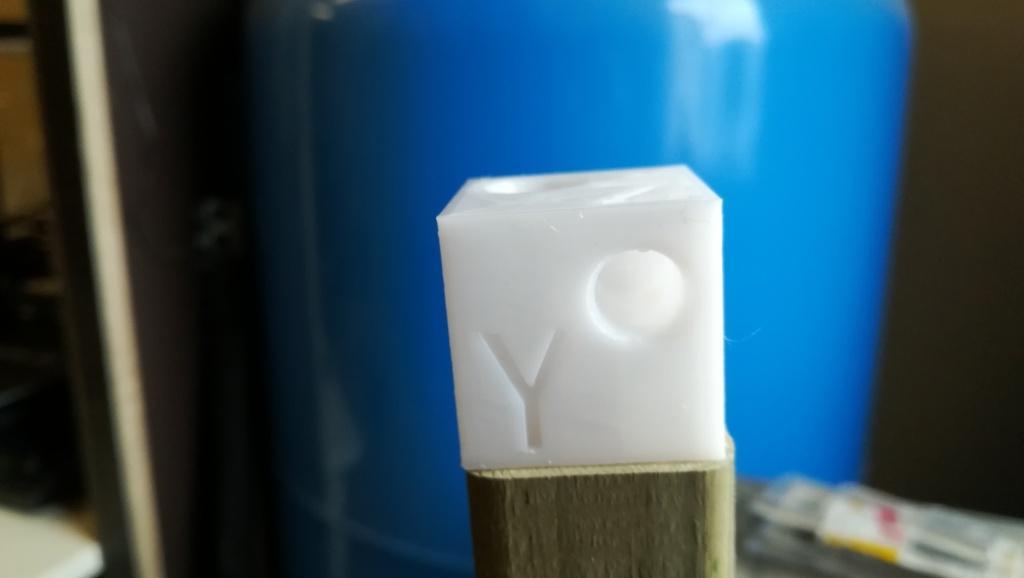

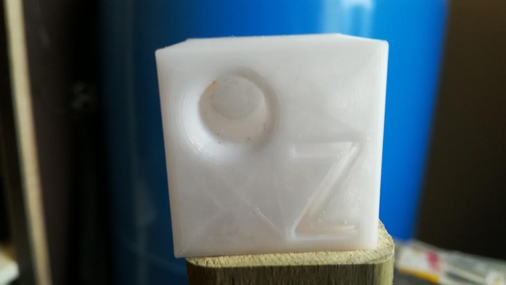

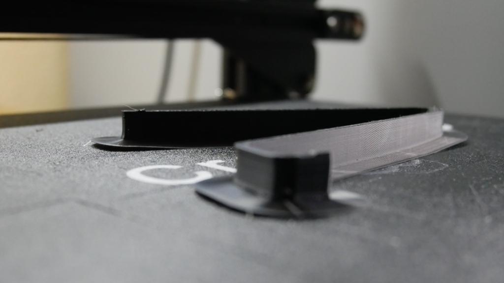

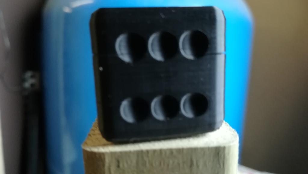

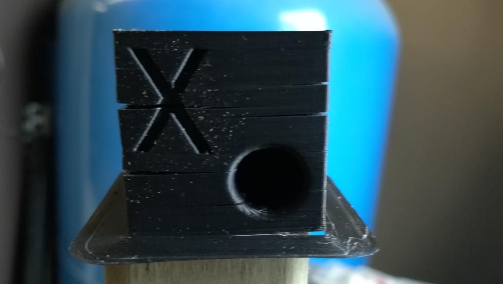

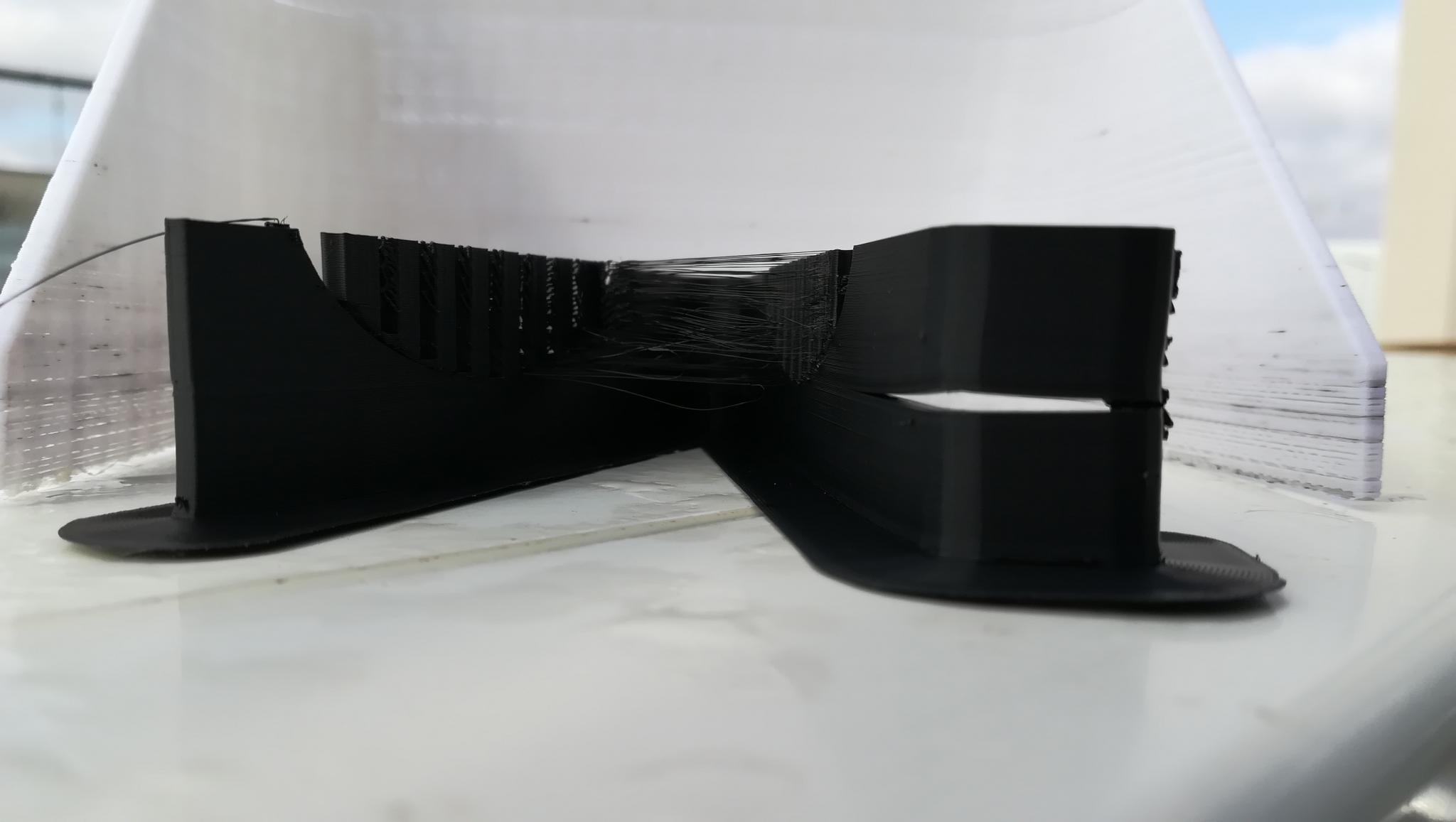

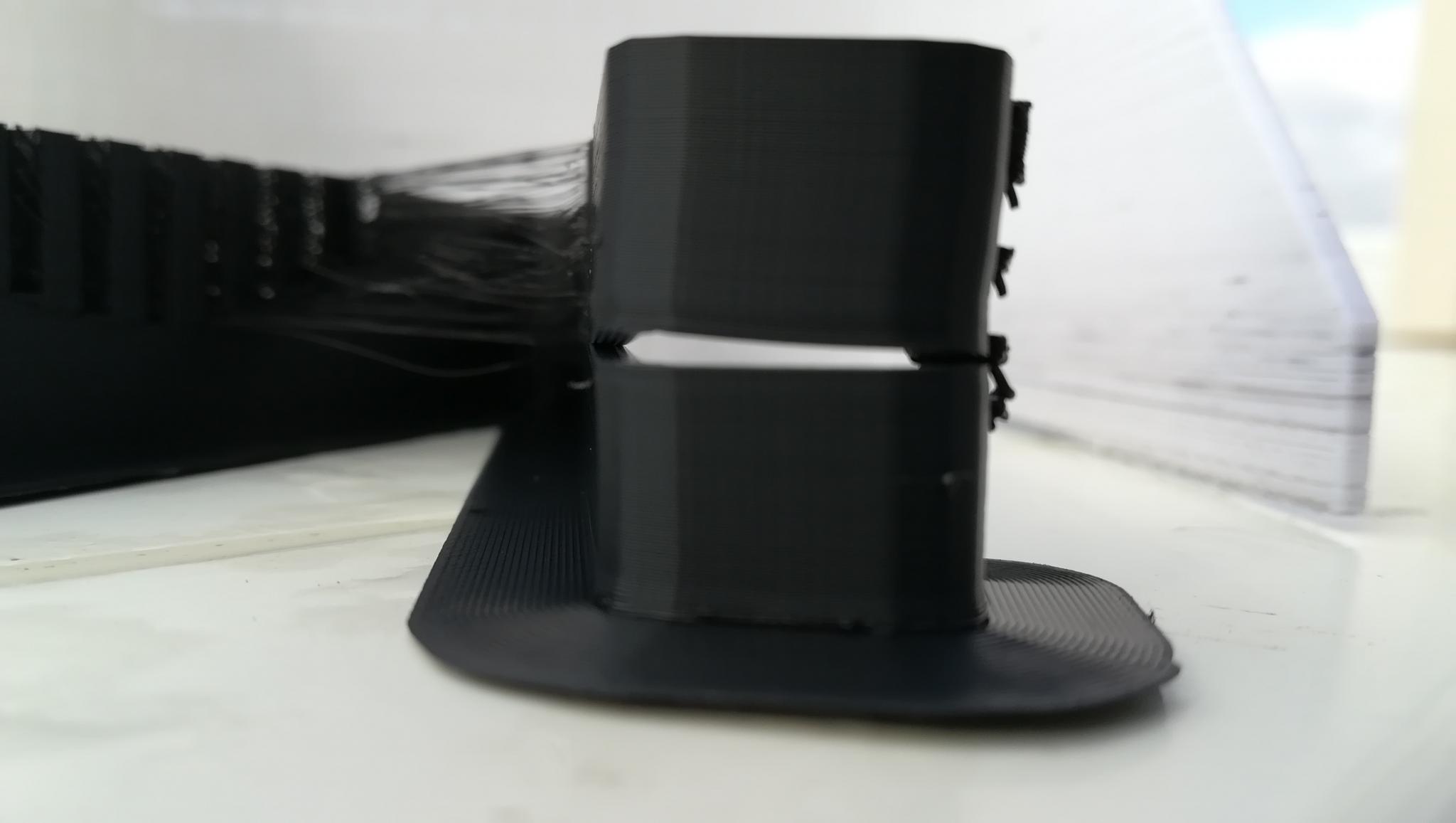

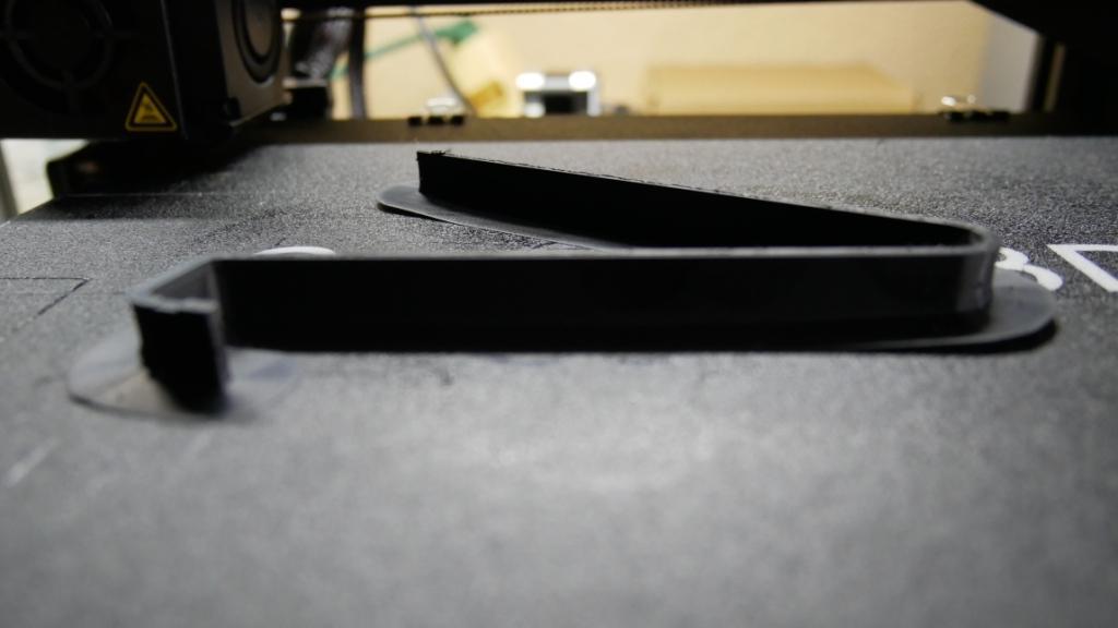

RVMAKER Posté(e) Octobre 15, 2018 Auteur Partager Posté(e) Octobre 15, 2018 Bonjour, Je viens de réaliser des nouveaux tests avec de l'ABS Le résultat est toujours aussi décevant car je rencontre un problème d'adhérence sur le plateau et entre les couches. Je pense qu'il y a aussi de nombreux paramètres qui rentrent en ligne de compte. J'ai monté le Bed à 90 °c pour l'adhérence mais sans amélioration sur les dernières tentatives. Je viens de commander du" Dimafix" pour faire un essai !!! Les tests du PETG (matière blanche) ne me posent pas trop de problèmes seulement pour l'aspect de la surface (grains) et de nombreux cheveux. Dans l'ensemble c'est satisfaisant mais certainement améliorable ... Quelques photos Lien vers le commentaire Partager sur d’autres sites More sharing options...
Antho.breizh Posté(e) Octobre 15, 2018 Partager Posté(e) Octobre 15, 2018 Salut pour l'ABS passe ton bed a mini 100° Surtout aucun Courant d'air. Pour l'accroche j'utilise de la laque eco de chez leclerc la moins chère possible l'accroche est parfaite. Ne pas hésiter a écraser un poil la 1ère couche chez moin elle ne fait que 60% des autres couches ... Lien vers le commentaire Partager sur d’autres sites More sharing options...
RVMAKER Posté(e) Octobre 16, 2018 Auteur Partager Posté(e) Octobre 16, 2018 Bonjour Antho.breizh, J'ai bien suivi tes recommandation pour l'impression de l'ABS mais malgré cela je n'ai pas obtenu un résultat satisfaisant. En fait je n'ai pas réussi à sortir une pièce. Je vais donc faire une pose concernant l'ABS et poursuivre avec le PETG qui lui ne me pose pas de problèmes. Lorsque j'aurai acquis un peu plus d'expérience avec ma CR 20 je procéderai peut-être à d'autres essais. Merci encore pour ton aide. Lien vers le commentaire Partager sur d’autres sites More sharing options...
