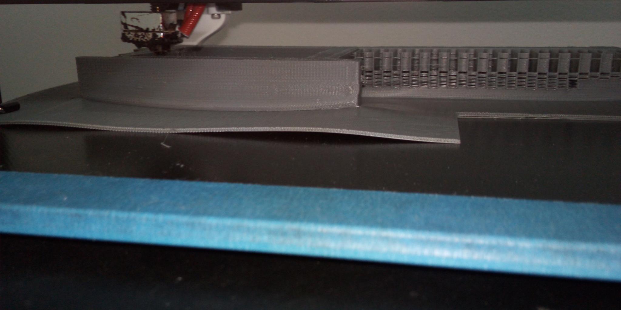

Mortaurat Posté(e) Octobre 13, 2018 Posté(e) Octobre 13, 2018 Bonjour, Je suis entrain d'essayer d'imprimer une piéce en ABS avec ma JGAURORA A5. Mes caractéristiques d'impressions sont les suivantes : - Temperature plateau = 105° - Temperature extrudeur = 250° - RAFT (accroche plateau) = 35mm - Infill = 95% (la valeur indiqué dans les consignes d'impression sont de 100%) Mon imprimante dispose d'un plateau légèrement abrasif permettant d'améliorer l’adhésion au plateau, cependant j'ai rajouté du spray "3D Lac" pour en améliorer l’adhésion. Malgré toutes ces précautions, j'ai toujours un wrapping. Je ne peux utiliser du jus d'abs car le plateau est intégré à l'imprimante et je n'ai pas envie de l'abimer Avez vous des astuces ? Je pensais à baisser la température d'extrusion de 10°, mais je ne pense pas que ca changera grand chose.
lion02 Posté(e) Octobre 13, 2018 Posté(e) Octobre 13, 2018 Bonjour, J'ai aussi eu pas mal de problème avec l'ABS, maintenant je maitrise. Je print à 245° et plateau à 100° (plateau en verre) et DIMAFIX en SPRAY, il faut aussi que ta première couche soit réglée parfaitement. Pour vérifier si la première couche est parfaite il faut un aspect lisse sans trace de print. Trop écrasée tu auras un effet "pattes d'éléphant" Dans un premier temps je vérifie que mon plateau soit bien réglé au 4 coins et après je joue avec la commande M851 Z-0.92 et M500 puis M851 pour vérifier (-0.92 est un exemple) Je n'ai pas encore essayé la 3D lac mais j'ai un collègue qui l'utilise au travail et il n'a pas de problème sur plateau en verre. Avoir la photo j'ai l'impression que ta première couche n'est pas assez écrasée Lion02
Mortaurat Posté(e) Octobre 13, 2018 Auteur Posté(e) Octobre 13, 2018 Mon imprimante dispose d'une fonction de calibration aux 4 coins, avec un feuillet à passer entre la buse et le plateau pour avoir la bonne distance. Je peux essayer de diminuer un peu plus la distance mais ca m'étonne. Tu imprimes à 100% d'infill ?
Hagar Posté(e) Octobre 13, 2018 Posté(e) Octobre 13, 2018 (modifié) Bonjour, J'avais le même problème que toi : warping avec de l'ABS. Lion2 vient de te donner LA solution : traitement du plateau au Dimafix. Ca marche bien. J'ajoute une précision : puisque ton plateau est intégré à l'imprimante (pas démontable ?), utilise la version "stick" du Dimafix plutôt que la version spray pour éviter d'en mettre partout dans la machine. Avec la 3Dlac, après plusieurs essais, ça n'a jamais marché pour moi. J'ai un plateau "vitro", je dirais que c'est juste une sorte de verre dépoli, à vue de nez. Assimilable à un plateau verre classique. Température du plateau : 90° et même 15% d'infill, ça passe. Modifié (le) Octobre 13, 2018 par Hagar
Mortaurat Posté(e) Octobre 13, 2018 Auteur Posté(e) Octobre 13, 2018 D'accord je vais essayer de réduire la distance de buse et le dimafix. Réponse mardi
Mortaurat Posté(e) Octobre 13, 2018 Auteur Posté(e) Octobre 13, 2018 Je viens de faire un essai diminuant légèrement la distance de buse, et baisser l'infill à 80%. Le résultat est parfait pour le moment (70% de 8h d'impression).
