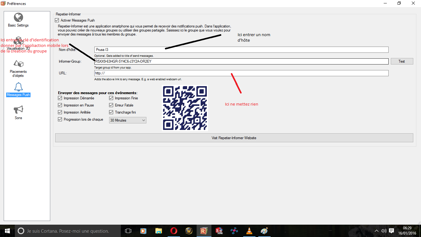

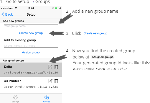

damdam2959 Posté(e) Janvier 16, 2016 Partager Posté(e) Janvier 16, 2016 (modifié) Bonjour Je vais tenter de faire un petit tuto sur comment activer les message push via repetier je ne sais pas si cela peut servir mais moi depuis que je l'ai mis peux plus m'en passer ca évite d'être tout le temps a coter de la machine Donc commençons Tout d'abord Il vous faut l'application Repetier informer -> prix 3.59 euros (en anglais) pour Android , 3.99 euros pour IOS IOS https://itunes.apple.com/us/app/repetier-informer/id891239043?l=en&ls=1&mt=8 Androidhttps://play.google.com/store/apps/details?id=com.ionicframework.repetierinformer337630 Ensuite suivez bien la procédure vous aller voir c'est hyper facile Des que vous avez l'application en votre possession il vous faut l'ouvrir (non sans dec ) ensuite suivre les annotation sur l'image suivante Traduction des étapes : 1 =>Allez dans paramètre puis groupes; 2 => Cliquer dans la case "Add New Group" et mettre un nom peut importe lequel choisissez moi j'ai mis le nom de mon imprimante 3=> Cliquez sur "Create New Group" 4 => Vous devriez voir apparaitre le nom de votre groupe dans "Assigned Group" et en dessous du nom un numéro de série si je peux dire ou plus une clé d'identification noter cette clé quelque part vous en aurez besoin sur Repetier ensuite lancer Repetier sur le pc auquel est relier votre reprap Lancer Repetier Aller dans configuration → Préférences → Push-Messages ou message push différent selon la version de repetier Cocher "Activate Push-Messages" Entrer un nom d'Hôte peut importe c'est le juste le nom qui va être envoyer lors des message push. Entrer la clé d'identification que vous a donné l'application mobile "repetier informer" lors de la création du group. Cliquer sur test pour voir si le messages push est bien envoyer de repetier vers votre mobile Et voila des que votre repetier a des trucs a vous dire il vous le diras sur votre mobile Ceci est mon premier tuto soyer indulgant cdlt Modifié (le) Janvier 16, 2016 par damdam2959 1 Lien vers le commentaire Partager sur d’autres sites More sharing options...
