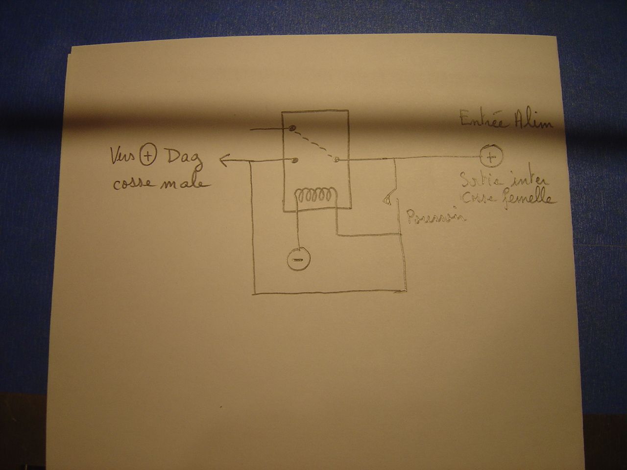

Corsair09 PostĂ©(e) Janvier 16, 2016 PostĂ©(e) Janvier 16, 2016 (modifiĂ©) C'est dĂ©jĂ arrivĂ©, les courroies n'aiment pas ça... Pour Ă©viter le truc, j'ai montĂ© un relai auto-alimentĂ©, un peu comme sur les machines outils. Si ça s'arrĂȘte, ça ne redĂ©marre que si on appuie sur un poussoir. ModifiĂ© (le) Janvier 16, 2016 par Corsair09 1
Kharanoss PostĂ©(e) Janvier 16, 2016 PostĂ©(e) Janvier 16, 2016 @Corsair09 Peux tu partager le modĂšle de ton relais stp, cela mâintĂ©resse mais je ne m'y connais pas encore assez pour savoir quel modĂšle utiliser

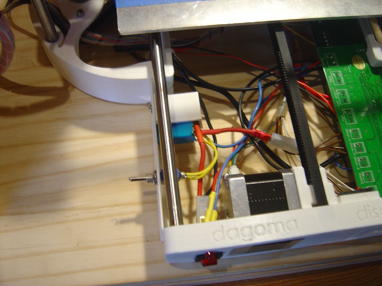

Corsair09 PostĂ©(e) Janvier 16, 2016 PostĂ©(e) Janvier 16, 2016 C'est un simple relai 1RT (un repos/travail) avec bobine en 12V ( le mien est un 6V, j'ai mis une rĂ©sistance...) Le principe c'est de forcer le collage au dĂ©part en appuyant sur le poussoir. Quand le relai colle, il alimente la machine ainsi que sa bobine Si micro-coupure, le relai dĂ©colle et ne peut recoller que si on appuie de nouveau. J'ai mis des cosses pour lâintercaler dans le montage d'origine sans rien changer. La manip est rĂ©versible. 2
Kharanoss Posté(e) Janvier 16, 2016 Posté(e) Janvier 16, 2016 (modifié) Merci, je vais voir si je n'ai pas un relais 1RT qui traine chez moi, ça peut sauver les courroies et les moteurs si jamais  Modifié (le) Janvier 16, 2016 par Kharanoss
sedemay PostĂ©(e) Janvier 17, 2016 Auteur PostĂ©(e) Janvier 17, 2016 Si c'est possible d'en dire un peu plus  et de faire un petit schĂ©ma de montage... Ăa me fait quand mĂȘme bien flipper cette affaire la... Merci!

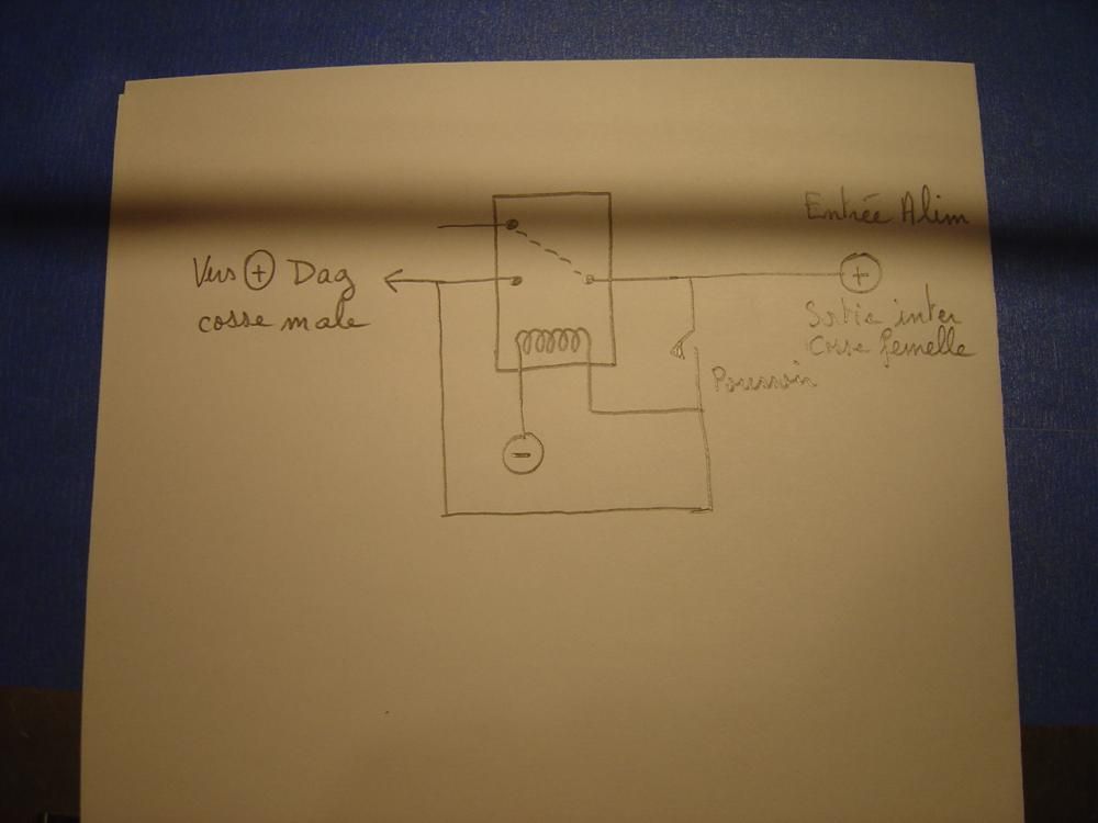

Corsair09 Posté(e) Janvier 17, 2016 Posté(e) Janvier 17, 2016 Un petit schéma vite fait: Le montage n'étant pas polarisé, il s'adapte à coupure de plus ou du moins. il suffit d'inverser...

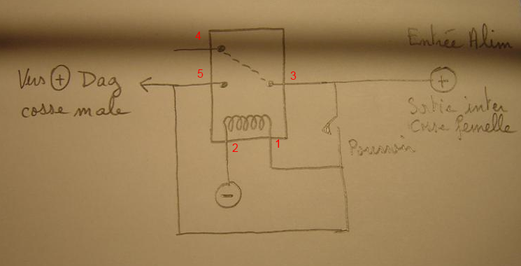

sedemay PostĂ©(e) Janvier 17, 2016 Auteur PostĂ©(e) Janvier 17, 2016 Il y a 2 heures, Corsair09 a dit : Un petit schĂ©ma vite fait: Le montage n'Ă©tant pas polarisĂ©, il s'adapte Ă coupure de plus ou du moins. il suffit d'inverser... Ce relais convient t'il  http://www.selectronic.fr/relais-de-puissance-12v-1rt-35a-hfkw.html# (j'ai relevĂ© le moins cher des 1RT 12V) mais niveaux caractĂ©ristiques, sais pas trop... J'ai compplĂ©tĂ© ton schĂ©ma avec les numĂ©ros de pattes, ca donne bien ça? aprĂšs un peu de soudure, un poussoir qui traĂźne et ça roule?  Pour une Dago plus sureÂ
Corsair09 Posté(e) Janvier 17, 2016 Posté(e) Janvier 17, 2016 ça devrait le faire, 90 A c'est un minimum

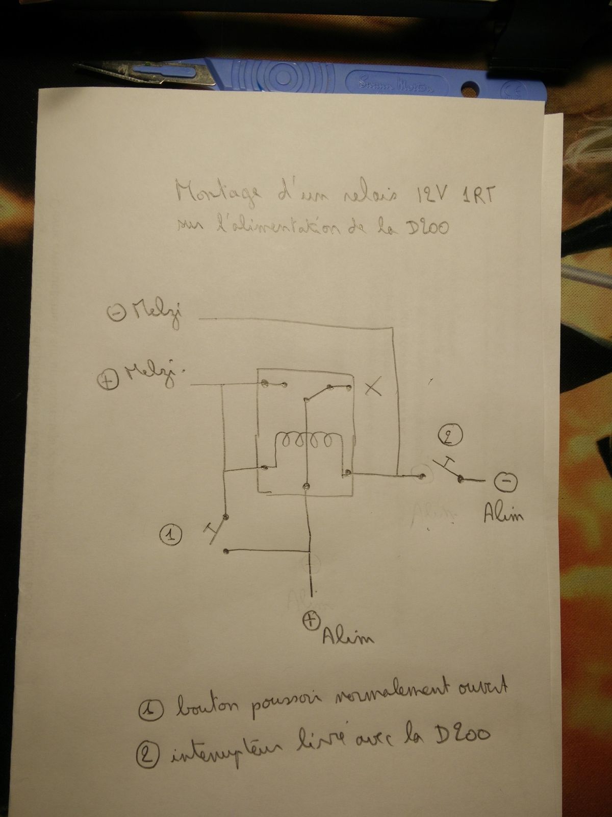

Brisacier PostĂ©(e) FĂ©vrier 3, 2016 PostĂ©(e) FĂ©vrier 3, 2016 Ă©tant nĂ©ophyte en Ă©lectronique je viens demander conseil. J'ai trouvĂ© ces relais : http://www.lextronic.fr/P3892-relais-miniature-6vcc-1-rt---7a220vac.html http://www.lextronic.fr/P3895-relais-miniature-12vcc-1-rt---3a24vcc.html L'un des deux convient? Quelle valeur de rĂ©sistance et je dois la mettre et oĂč? Le - je le connecte au - cotĂ© chargeur et au - melzi? Je me sens un peu nul mais je prĂ©fĂšre demander que de griller la melzi de ma prĂ©cieuse! 1
Corsair09 PostĂ©(e) FĂ©vrier 3, 2016 PostĂ©(e) FĂ©vrier 3, 2016 (modifiĂ©) Si tu prends celui en 12V, il n'y a pas besoin de rĂ©sistance. Le montage sâintercale entre la sortie inter et la Melzi. Si c'est le moins que coupe l'inter, mettre le plus permanent Ă la bobine en (2). ModifiĂ© (le) FĂ©vrier 3, 2016 par Corsair09
