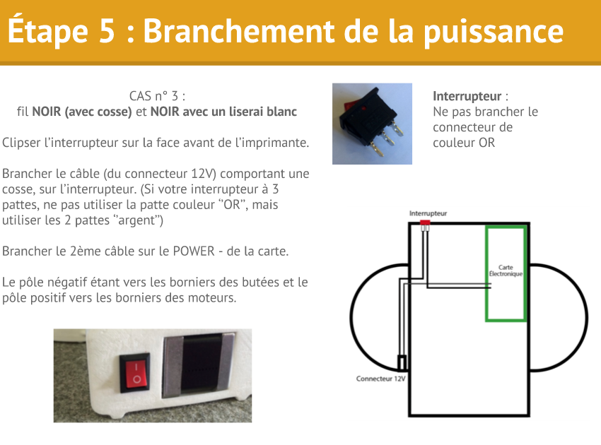

Après avoir passé la nuit à monter ma Discovery200 et à m'arracher quelques cheveux sur la notice, rien ne semble se passer au moment de la mise sous tension :(
J'ai été assez minutieux pendant tout le montage, j'ai mis un bon moment à comprendre la partie "Branchement de la puissance" mais je crois être bon. J'ai vérifié mes fils...
Bref je sais plus trop quoi faire, j'ai passé un temps complètement dingue à décrypter cette notice et à la relire dans tous les sens à la recherche de quelque chose que j'aurais raté.
Si certains d'entre vous sont motivés pour jouer à "Où est Charlie ?", voici une photo de mon montage :

Tu as inversé le plus et le moins, le fil avec le liseré blanc, c'est le +.:)
Edit:vérifie quand même avec un contrôleur...

Effectivement ! J'ai beau avoir relu l'explication au moins 30 fois, je l'ai compris à l'inverse.
Le schéma aide pas vraiment ou alors je suis daltonien, parce que j'ai toujours l'impression d'avoir fait ce qu'ils disent...

C'est clair comme du jus de boudin leur notice ¬¬ , c'est qui le 2ème câble?
De toute façon leur schéma est faux. Le moins c'est vers le haut (gris), il montre une coupure sur le plus, mais les éléments fournis ne correspondent pas.
J'ai fait remarquer au SAV qu'ils coupent le - au lieu du + dans leur schéma, mais ça n'a pas eu l'air de les gêner! Pourtant, ça me semble une aberration... C'est la porte ouverte à n'importe quoi, d'autant que la carte n'est pas protégée...
Et puis alors, faudra qu'ils apprennent à écrire "liseré". Ça la fout mal de la part d'un fabricant!
Modifié (le) par rmlc460
Un câble avec le + sur le noir et la notice est bonne.
Un mélange dans les lots de câble ?
J'ai eu également ce cas là. Pour être sûr de ne pas faire d'erreur, j'avais sorti le multimètre et testé la continuité pour déterminé le + et le - à coup sûr car le + c'est la fiche à l'intérieur de la prise.
