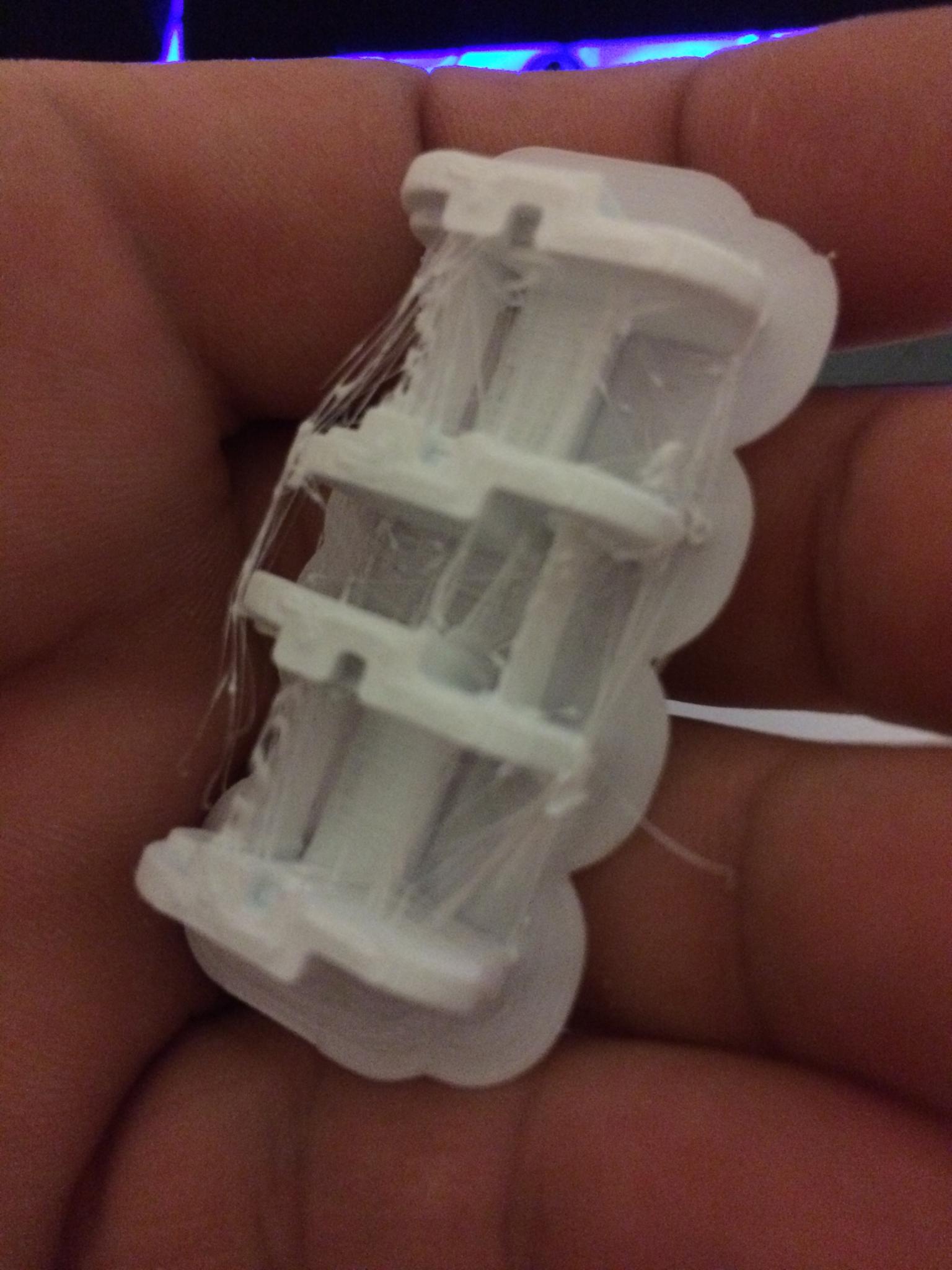

dernière essai pour les maillons de la chaine en augmentant la temperature de la buse :

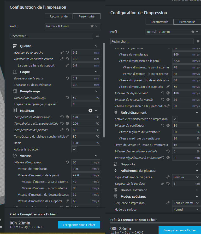

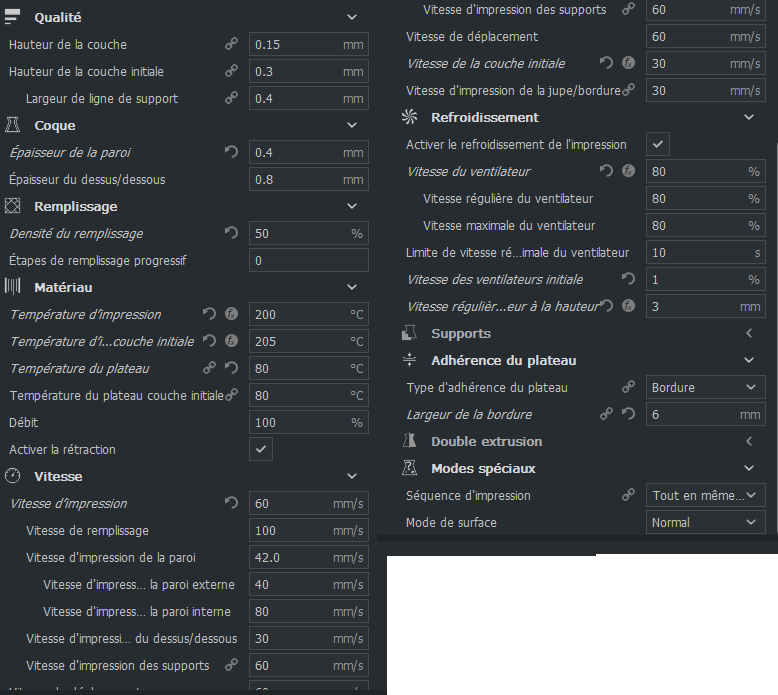

reglage cura
Tous d'abord est ce que je regle bien mon cura d'apres vous? j'avais un peu augmenter la temperature de la buse pour que ca acroche mieux au plateau mais resultat j'ai plein de filament(pas si grave ) et j'avais jouer sur la vitesse de mon ventilateur histoire qu'il soufle moin au debut pour évité le warping mais jai limpression que mes couche du bas se son ecraser
pour info step extrudeur regler, flot 100% test cube paroie 0.4mm, plateau régler a chaud
avez vous des conseil ? je pense que le truc est de trouver le bon réglage des ventilo

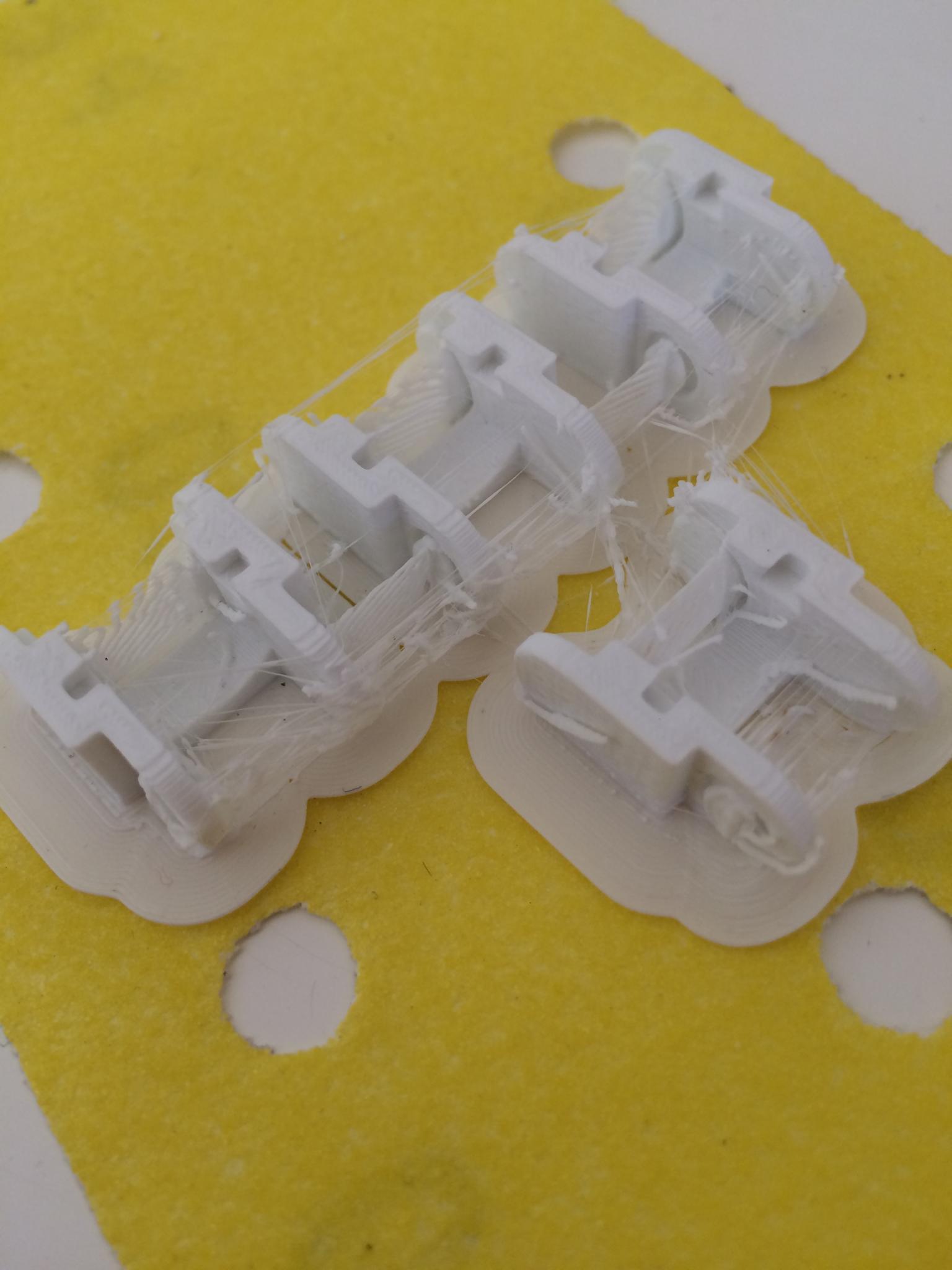

Tu print en ABS ou PLA
A voir tes photos je dirai que tu as un problème de rétractation et de température.
Pour l’épaisseur des parois ça n'engage que moi mais je préconise au moins 1.2mm et idem pour le dessus dessous, tu auras des pièces plus solide.(multiple du diamètre de ta buse pour les parois et de ta couche pour le dessus dessous ex: buse 0.3=X4 couche 0.1=X12)
Après pour la qualité il faut que tu imprime une seule pièce et régler tes problèmes un par un, ventilation, température buse, distance rétractation, vitesse......)
Augmente aussi ta vitesse de déplacement tu est à 60mms passe à 100mms
Moi je print exclusivement en ABS et avec SIMPLIFY 3D j'ai abandonné CURA.(je ne dis pas que CURA et la cause de tes problèmes mais SIMPLYFI 3D et plus pratique, plus rapide,......ect)
Pour ta ventilation OK si tu es en PLA mais en ABS moi je ne ventile qu'à partir de 1.2mm et à 25% et je ne ventile pas pour les grandes pièce.

test suivant j'ai reduit la température de la buse,
essayer de faire en sorte que le ventilateur démarre plus tot ( j'ai du mal avec ca j'aimerais qu'il y est zero ventil a la premiere couche et que ca commence a ventiller ^progressivement a partir de la 3 ou 3eme couche (histoire d(évité un refroidissement trop rapide pour évité le warping mais sans que les couche fonde et s'écrase
toujours ces filament qui traine (pas vraiment génant mais si c'est le symptome d'un défaut autant éssayer de le regler)
et ensuite c'est les arrondie qui sont moche je trouve

Je ne suis pas expert pour le pla mais tu n'est pas encore un peu trop haut en température (160° a 190°), il est indiqué  qoi sur ta bobine.
Pour la retractation il faudrait que tu fasse apparaître tes reglages distance et vitesse

quesque c'est ? des code de démarrage ? je ne maitrise pas encore les g code mais j'ai reussi a avoir quelque infos dans ses ligne
comme par exemple pour la rétraction j’étaie a 2.5 avec une vitesse de 10 j'suis passé a 3.5 avec une vitesse de 25 pour voir et je vais refroidir plus tot
nouvelle essai augmenter la rétractation et j'ai fait en sorte de refroidir plus vite et pour compenser le warping j'ai mis une bonne couche de laque
résultat la pièce était bien accrocher limite eu du mal a la décollé (efficace la laque ^^ mais j'ai commandé un buildtak) et moin de filament qui traine mais je n'est toujours pas le résultat souhaiter
au niveau des arrondis extérieur qui forme une arrête sur la partie basse (en bas au moment de l'impression) alors je me dit que c'est surement du a un retard de refroidissement, le support qui font avec la pièce peu être
je relance un essai avec un refroidissement encore plus tôt je ne voit pas d’où ça peu venir sinon je pense a ajouter un support a la réalisation de la pièce mais dommage

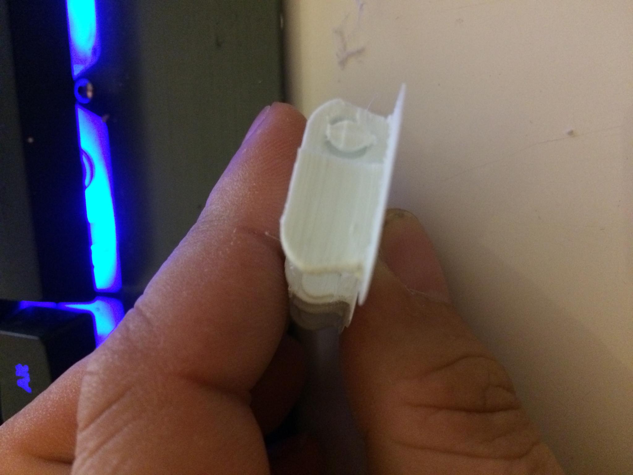

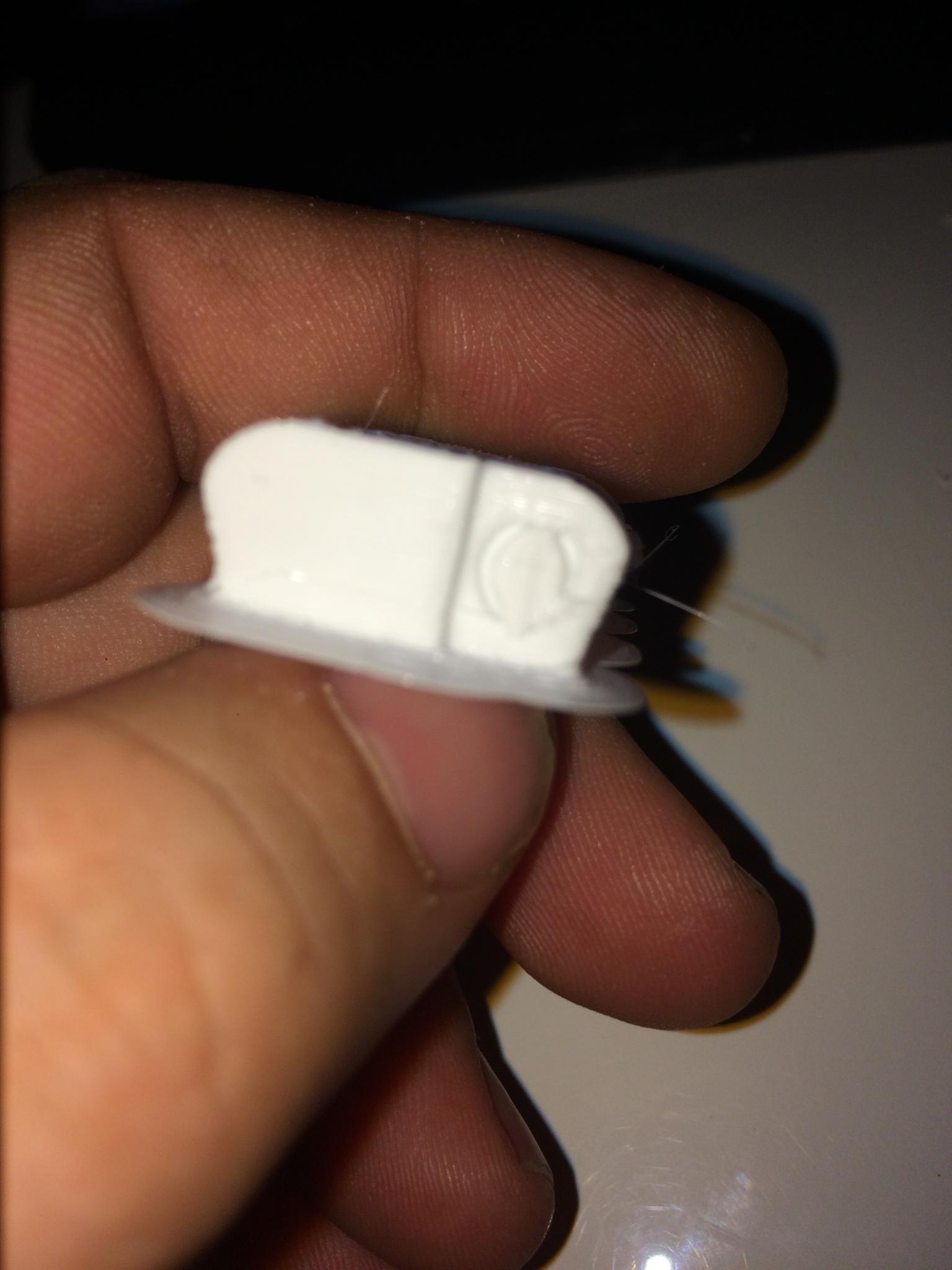

nouvelle essai un autre dessin cette fois j'ai jouer sur le ventilateur et la temp buse
je suis assez satisfait, il y a de l'amélioration mais j'ai toujours un soucis a la base
IMG_2541.thumb.JPG.aef936ae3b4b8c101f6f13a38d540094.JPGIMG_2542.thumb.JPG.f02eb0fb3a56fd44b79d2e237b446ca5.JPGIMG_2543.thumb.JPG.44ed02485cc89e10ccfdf5d0b741443f.JPG
sur la dernière photos on voit bien que le coté qui était contre le plateau est comme écrasé mème en mesurant j'ai 3.6 et 4.1 alors que j'avais dessiné 4mm
je pense que c'est encore une histoire de température / ventilation, peu être que le plateau est trop chaud
il y a 43 minutes, yaya56 a dit :
effectivement 80° c'est trop chaud, fait un test à 60°
il faut savoir que le PLA commence à se ramollir à 60°, donc ton plateau à 80° même avec la ventilation à fond c'est pas le top 😉
en effet je viens de sortir une pièce avec le plateau a 60° et ça à l'air d’être beaucoup mieux
j'avais augmenter en pensant que ca accrocherait mieux au plateau ^^
en mesurant la pièce je m'appercois quil manque 0.5mm a certain endroit qu'en penser vous? augmenter un peut le flow?

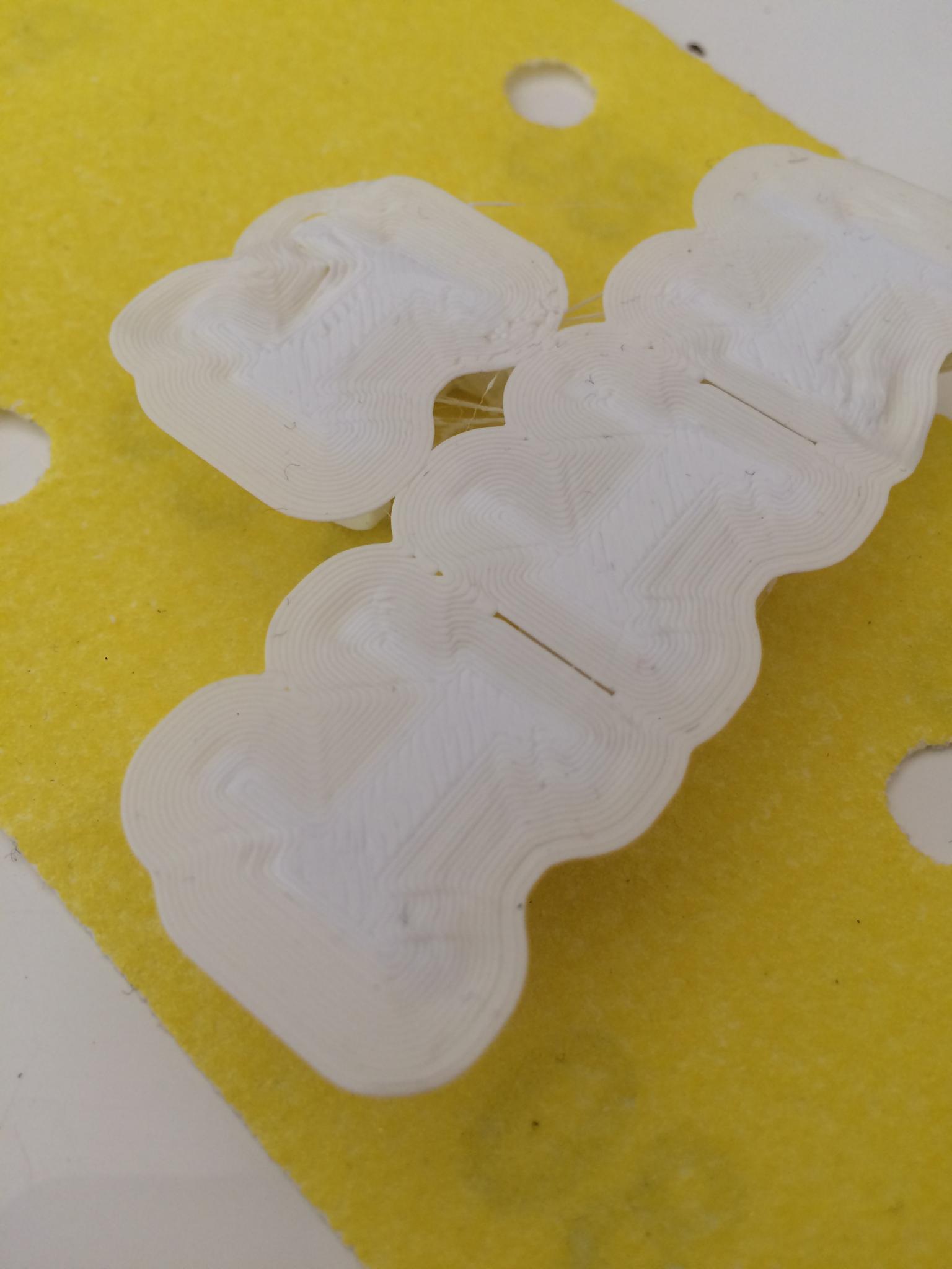

en ce qui concerne ma dernière impression je note quelque défaut qui persiste
voila les pièces dans la position ou elle a été imprimé
aspect général plutôt correcte seul point on dirait que les parois ne colle pas bien avec les dessus dessous, on le voit bien sur le coté gauche de la pièce,

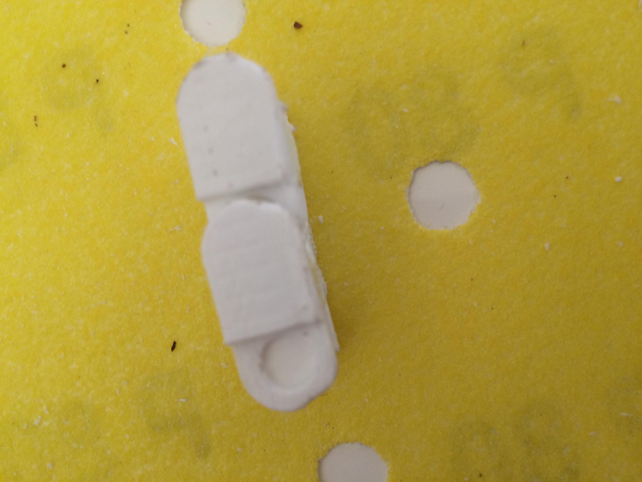

ensuite
la c'est le dessous imprimer sur support qui est vraiment "brut" on voit les trait de filament qui ne se colle pas entre elle, je ne voit vraiment pas d'ou ca peut venir
