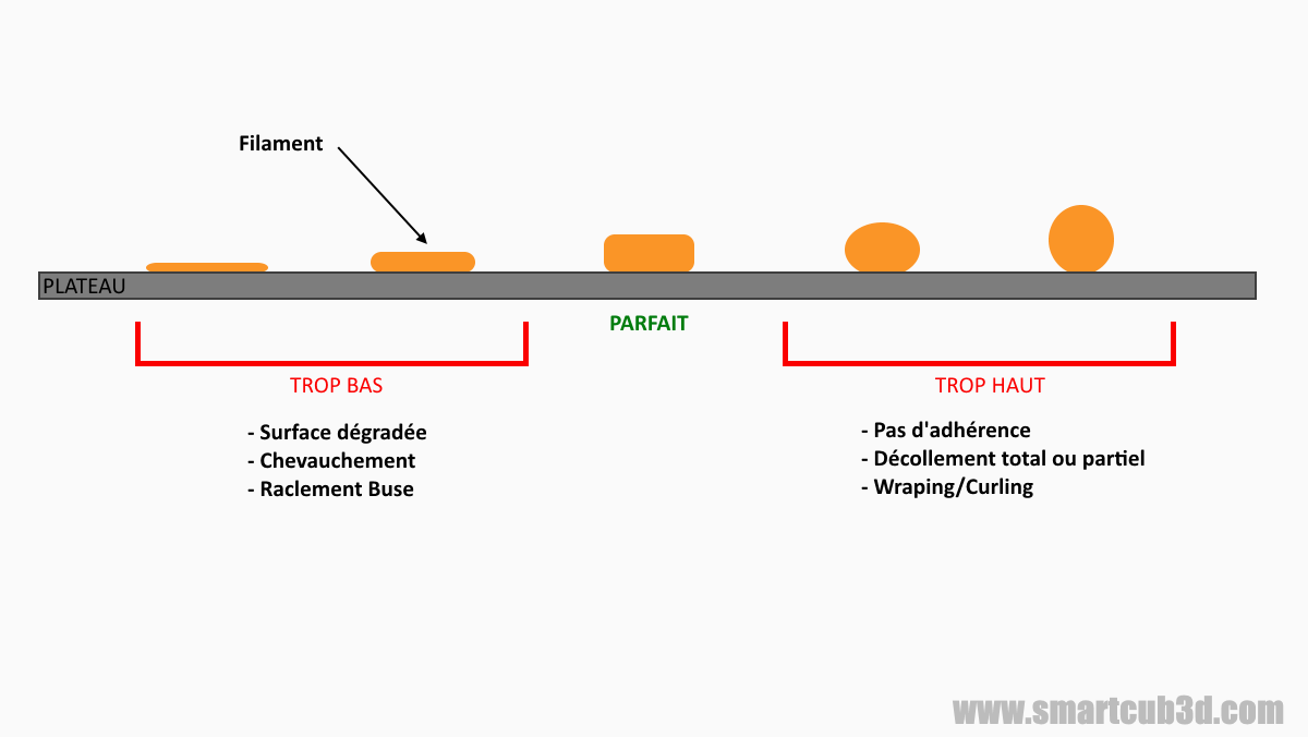

Le plateau chauffant est imperatif pour print en ABS, pour le PLA je ne sais pas si imperatif je nutilise que l'ABS.
A voir tes photos je dirai que ton Z n'est pas bien réglé, il faut regler ton z pour bien écraser ta première couche,les reglages sont a faire avec buse a temperature et plateau quand tu en auras un.😀

Merci pour vos réponses. Je suis en train de faire le calibrage de mon Axe Z avec le manuel de mon imprimante. Je crois avoir bien régler quand l'axe X et Y est à 200 et Z à 0. De l'autre coté aussi je crois que c'est bon quand l'axe X est à 0 et Y à 200. Il y a bien 0,35 mm entre la plaque de construction et la buse.
Quand je met l'axe X à 100 et Y à 20 j'ai devisé l’écrou de blocage et j'ai dévissé l’écrou de réglage plusieurs fois mais la buse touche toujours la plaque de construction à ce niveau là. Comment je peux faire pour qu'il y a bien 0,35 mm d’écart? Ça peut se régler avec l'écran LCD? Sur le logiciel Repetier? si oui comment je peux faire?
