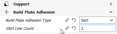

QUestion, j'ai besoin d'imprimer au max, ou presque des capas de mon anycubic i3 Mega, qui est de 210x210x205. Pour ma part, ma pièce fait 200x200x200. Cependant, sous Cura il me la refuse, car il considère qu'elle est trop grnde. Je suis obligé de réduire à 196x196. Je suspecte fortement que ce soit lié au tour qu'il fait a 5mm de chaque coté des pièces. Mais je n'arrive pas a trouver comment les supprimer, afin d'utiliser tout l'espace disponible. Une idée?

Non, je n'ai ni jupe ni bordure (c'est une pièce que j'ai déssiné moi même). Si je diminue les dimension, et que je passe à 196 il accepte et en visualisant les couches, je vois bien qu'il m'imprime un contour, qui se trouve en limite de périphérie, a 8-10mm de ma pièce. Il s'agit d'un tour de la ou les pièces de 3 épaisseurs. Et je n'arrive pas a l'enlever, car il n'apparait pas. D'ou l'idée qu'il doit s'agir d'une configuration de Cura.

si c'est autour de la pièce, c'est une jupe (skirt de mémoire dans Cura) .. et oui c'est dans les paramètres.
Si besoin, je te ferai un screen quand je serai de retour à la maison.
Désolé Adisma, j'avais mal compris ton post :D. Oui, effectivement, c'est bien la jupe qu'il rajoute. Je regarde si je trouve ce terme, dans ce cas, mais j'ai fait tout les paramètres sans trouver... Je te redis, et si tu as le screen de ou ca se trouve, je suis rpeneur ;)

Yep, c'était exactement ca! Merci!
