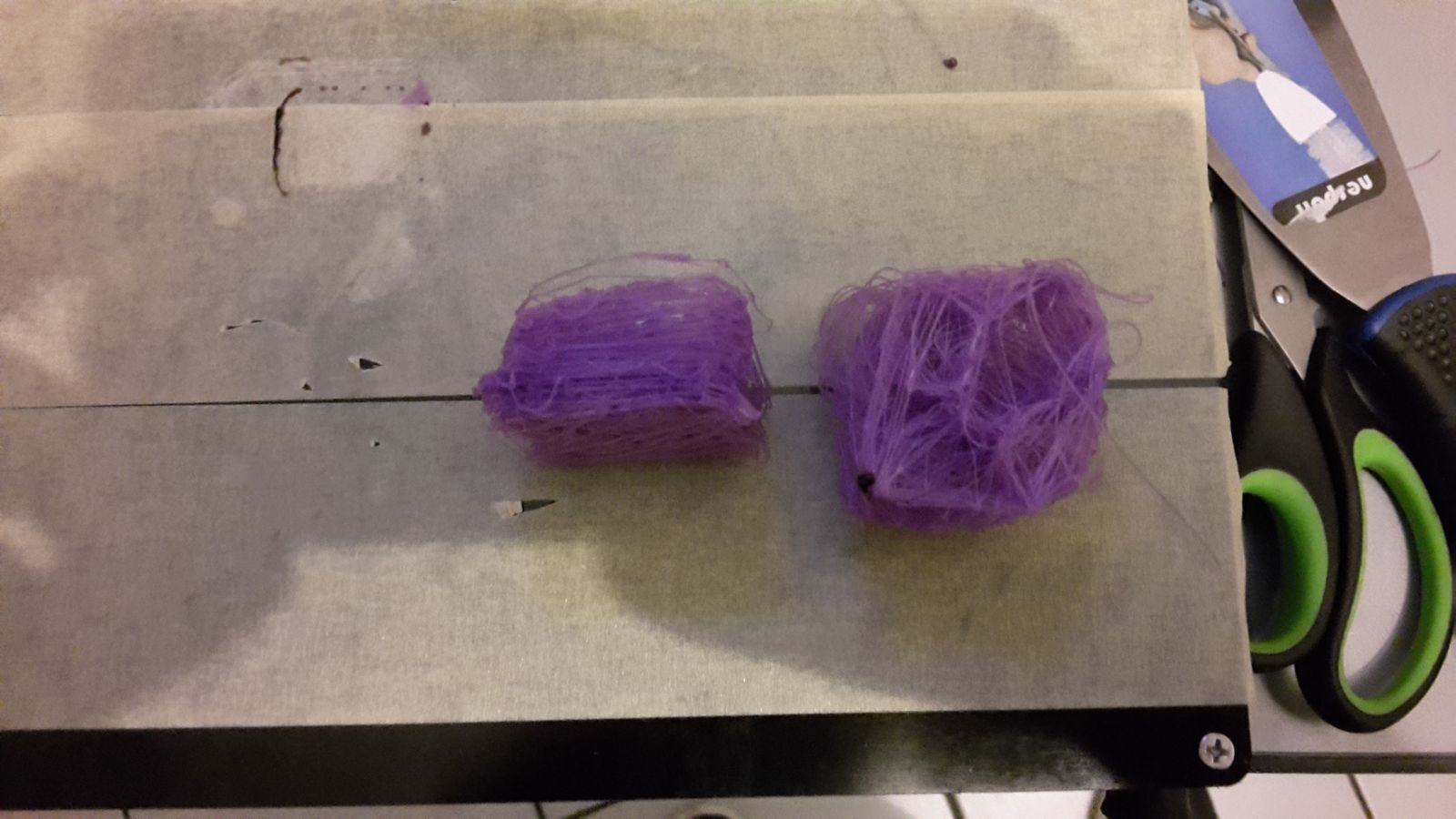

mggk Posté(e) Février 6, 2016 Auteur Partager Posté(e) Février 6, 2016 Hello ! Au final, j'ai acheté une nouvelle carte Melzi, j'ai flashé le firmware et tout refonctionne ! Cependant, lors de mes prints, l'axe Z remonte trop haut ce qui fait que seule la première couche est correcte, les autres partes en sucettes ! Quelqu'un saurait si c'est à régler au niveau du firware ou du slicer (j'utilise cura) ? Merci d'avance Lien vers le commentaire Partager sur d’autres sites More sharing options...

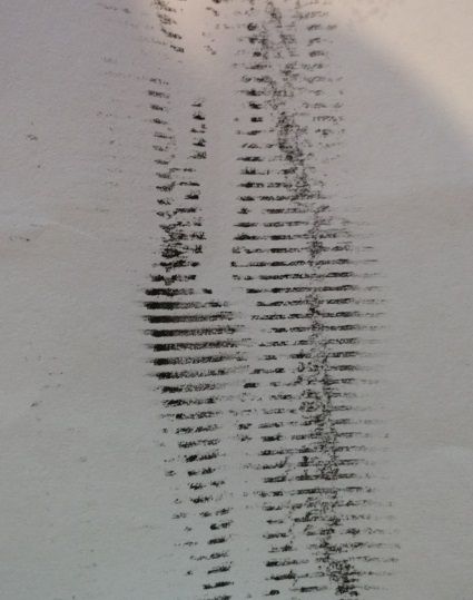

mggk Posté(e) Février 9, 2016 Auteur Partager Posté(e) Février 9, 2016 (modifié) Hello, Donc j'ai essayé de modifier les valeurs, mais ça ne change rien, ça monte toujours a la même hauteur, je vous met en pièce jointe une photo des prints EDIT : Je vous joint aussi mon fichier configuration.h au cas ou j'aurais fait une bourde que j'aurais pas vu Configuration.h Modifié (le) Février 9, 2016 par mggk Lien vers le commentaire Partager sur d’autres sites More sharing options...
sangha2006 Posté(e) Février 11, 2016 Partager Posté(e) Février 11, 2016 (modifié) #define ZAXIS_STEPS_PER_MM 1560 Ca me parait peu pour l'axe Z, si tu as une tige fileté classique de 8mm, le pas par millimètres est de 2560. (200*16)/1.25 1560 correspond à un pas de 2.05 mm par tour, si ton axe est à 2 mm par tour, tu auras un décalage de 0.5mm au bout de 10 tours d'axe, en imprimant des couches de 0.1 ou 0.2 ou 0.3 le décalage est rapidement supérieur au couches. (pas du moteur * micro-pas) / pas de l'arbre de l'axe Z = ZAXIS_STEPS_PER_MM Pour un arbre de 2mm/tour la bonne valeur est de 1600. Pour connaître le pas de ton arbre tu peux prendre une feuille de papier, tu la plaque autour de l'axe, ensuite tu comptes le nombre de traits que tu as pour 1 centimetre et tu divises : exemple 8 traits pour 1 centimètre = 10mm/8 = 1.25 millimètre par tour. Modifié (le) Février 11, 2016 par sangha2006 Lien vers le commentaire Partager sur d’autres sites More sharing options...

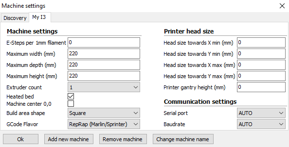

mggk Posté(e) Février 11, 2016 Auteur Partager Posté(e) Février 11, 2016 Bonsoir, Alors j'ai refait les réglages (tige filté de 8mm donc j'ai pris 2560, le firmware original était à 1600). Mais le problème reste le même, j'ai fait une petite vidéo, je met aussi les paramètre du slicer (cura) je me dit que ça pourrais venir de la. Voici la vidéo : Lien vers le commentaire Partager sur d’autres sites More sharing options...
sangha2006 Posté(e) Février 12, 2016 Partager Posté(e) Février 12, 2016 De ce que je vois tu as un probleme d'extruder, le fil ne sort pas de façon régulière. Sous marlin je sais comment le régler, mais aucune idée sous repetier. tu dois vérifier que le moteur de l'extrudeur tourne correctement quand le problème arrive. si il tourne alors ton fil "glisse" sur la vis d'entrainement ou n'est pas correctement placé. Normalement un ressort plaque un roulement contre le fil, lui même est plaqué sur la vis d'entrainement, un mauvais serrage de la vis du ressort peu avoir cet effet. Lien vers le commentaire Partager sur d’autres sites More sharing options...

mggk Posté(e) Février 13, 2016 Auteur Partager Posté(e) Février 13, 2016 Le 12/2/2016 at 14:09, sangha2006 a dit : De ce que je vois tu as un probleme d'extruder, le fil ne sort pas de façon régulière. Sous marlin je sais comment le régler, mais aucune idée sous repetier. tu dois vérifier que le moteur de l'extrudeur tourne correctement quand le problème arrive. si il tourne alors ton fil "glisse" sur la vis d'entrainement ou n'est pas correctement placé. Normalement un ressort plaque un roulement contre le fil, lui même est plaqué sur la vis d'entrainement, un mauvais serrage de la vis du ressort peu avoir cet effet. J'ai repris les paramètres de l'ancienne carte (setp a 95 / mm), je vais regarder du côté du réglage de la vis. J'ai modifié le step à une valeur extra petite (400/mm) et je ne remarque pas de changement, je vais fouiller le firmware plus en détail pour voir si un autre paramètre influence le step. Le 12/2/2016 at 17:37, Antho.breizh a dit : Salut comment as tu calculer le nombre de step par mm ? Je verrai bien un problème de débit de fil aussi. Hello je me suis basé sur la méthode de sangha2006 Lien vers le commentaire Partager sur d’autres sites More sharing options...
Antho.breizh Posté(e) Février 13, 2016 Partager Posté(e) Février 13, 2016 (modifié) Pour moi le mieux est de simuler une demande de fil de 20mm. Mesure ce qui est réellement sortie . Ex: Si ton réglage est 90 step par mm et que tu sorts réellement 22mm de fil applique ce calcul pour trouver le bon réglage: la quantité de fil demander fois ton step par mm diviser par ton fil sortie réellement = ton nouveau réglage 20X90/22= 81.81 ceux qui devrai correspondre a ton nouveau réglage Par la même occasion vérifie de la même manière si ton axe Z monte bien a la hauteur que tu demandes en appliquant la même formule pour le reglage... Modifié (le) Février 13, 2016 par Antho.breizh Lien vers le commentaire Partager sur d’autres sites More sharing options...
sangha2006 Posté(e) Février 13, 2016 Partager Posté(e) Février 13, 2016 Pour les calcules concernant l'extruder (du bowden pour moi) je me base là dessus (voir bas de page) http://solidutopia.com/direct-drive-bowden-extruder/ Pour les autres calcules (X, Y, Z) http://prusaprinters.org/calculator/ Lien vers le commentaire Partager sur d’autres sites More sharing options...
