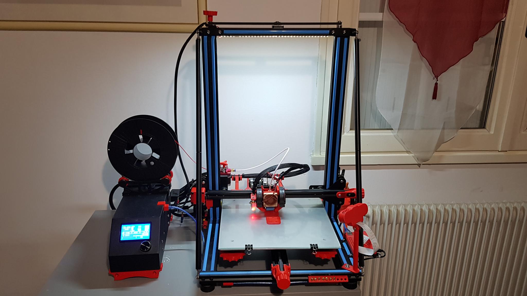

JR21800 Posté(e) Octobre 27, 2018 Partager Posté(e) Octobre 27, 2018 bonjours a tous, voici ma CR10 mise a jour en CR10s il ne manque le capteur de fin de filament qui est en cours d install Lien vers le commentaire Partager sur d’autres sites More sharing options...

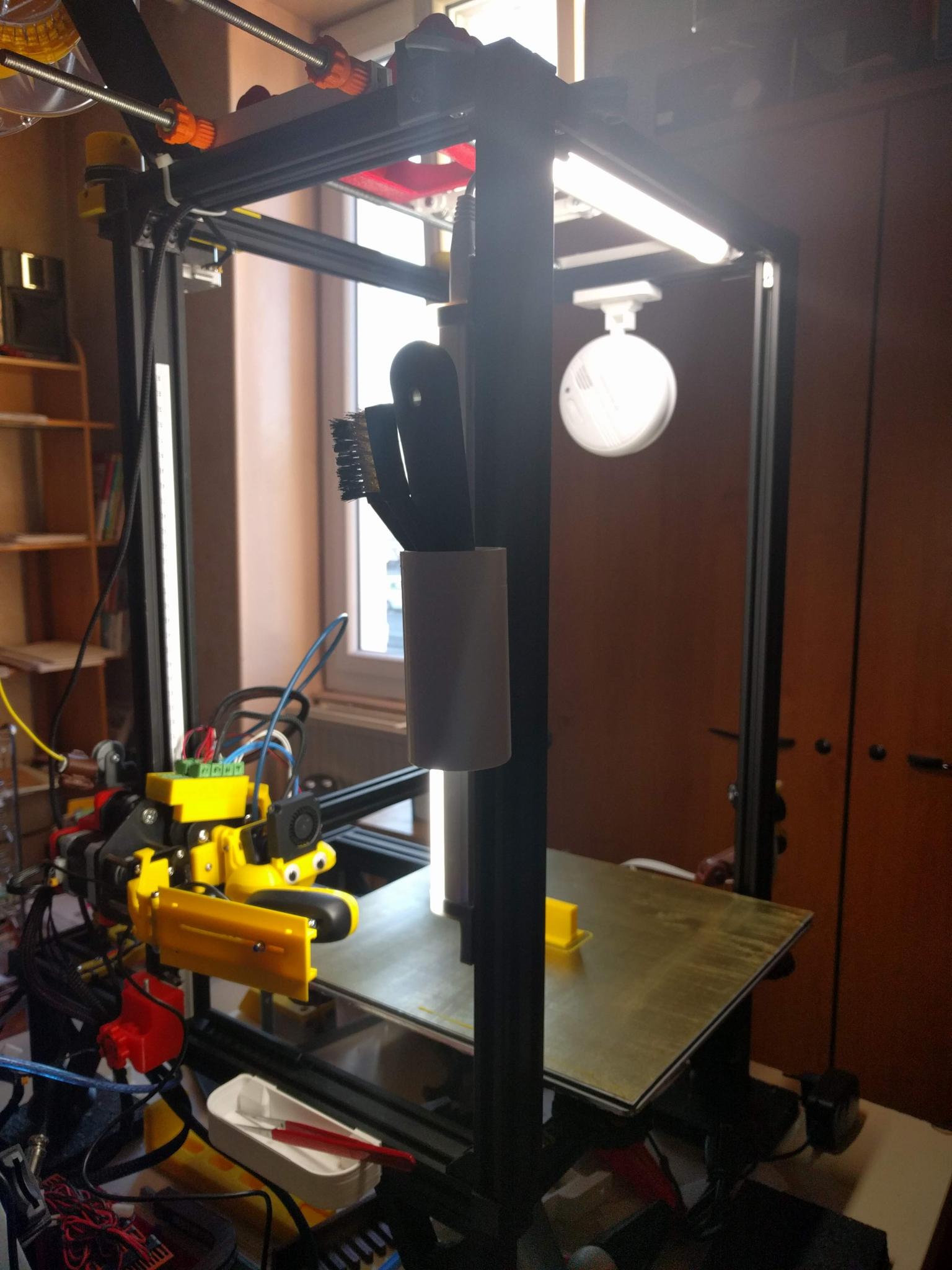

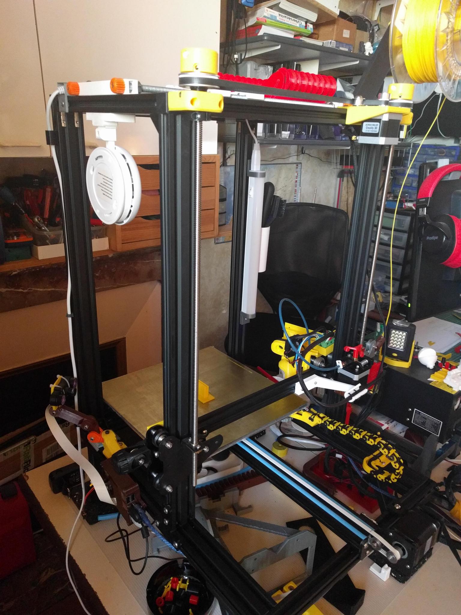

fran6p Posté(e) Octobre 27, 2018 Partager Posté(e) Octobre 27, 2018 Visiblement tu n'aimes pas le rouge Ton système de double axe Z via courroie GT2, c'est lequel? Moi, comme couleur j'aime le jaune et sur ma CR10, ça donne ça: Lien vers le commentaire Partager sur d’autres sites More sharing options...

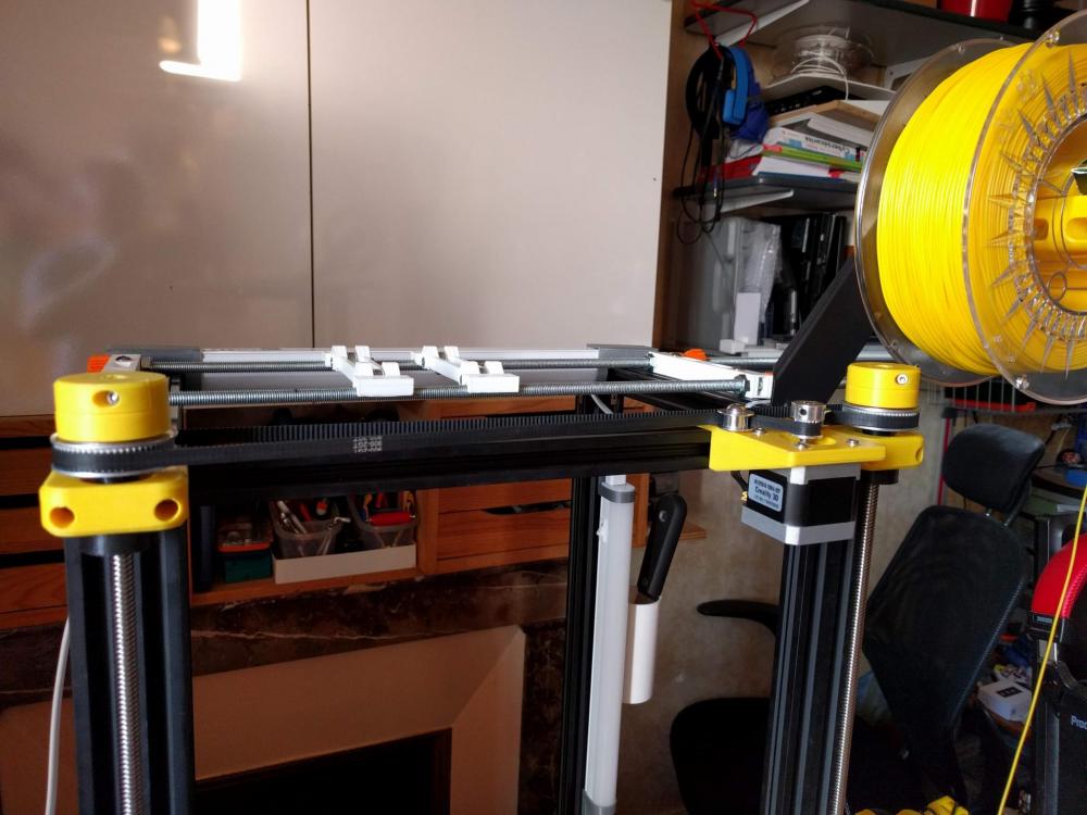

JR21800 Posté(e) Octobre 31, 2018 Auteur Partager Posté(e) Octobre 31, 2018 c est jolie aussi dis moi ou a tu eu tes poulies pour l axe z elle sont plus grande que celle d origine Lien vers le commentaire Partager sur d’autres sites More sharing options...
fran6p Posté(e) Octobre 31, 2018 Partager Posté(e) Octobre 31, 2018 Elles sont bien plus grandes (3x), ce sont des 60 dents, pour courroie GT2, diamètre intérieur 8mm (tige filetée trapézoïdale), venant de Chine (à pied par la ), achetée ici (60T W6 B8). La courroie GT2 fait 900mm (450 dents au pas de 2mm) Avec ces poulies, il est obligatoire de modifier les pas du moteur (dans mon start_gcode, j'ajoute la commande M92 Z1200 (au lieu de l'original qui est de 400 pas)). L'avantage, c'est que le mouvement de l'axe Z est plus fluide (c'est mon ressenti). Le modèle provient de Thingiverse: là . Lien vers le commentaire Partager sur d’autres sites More sharing options...
