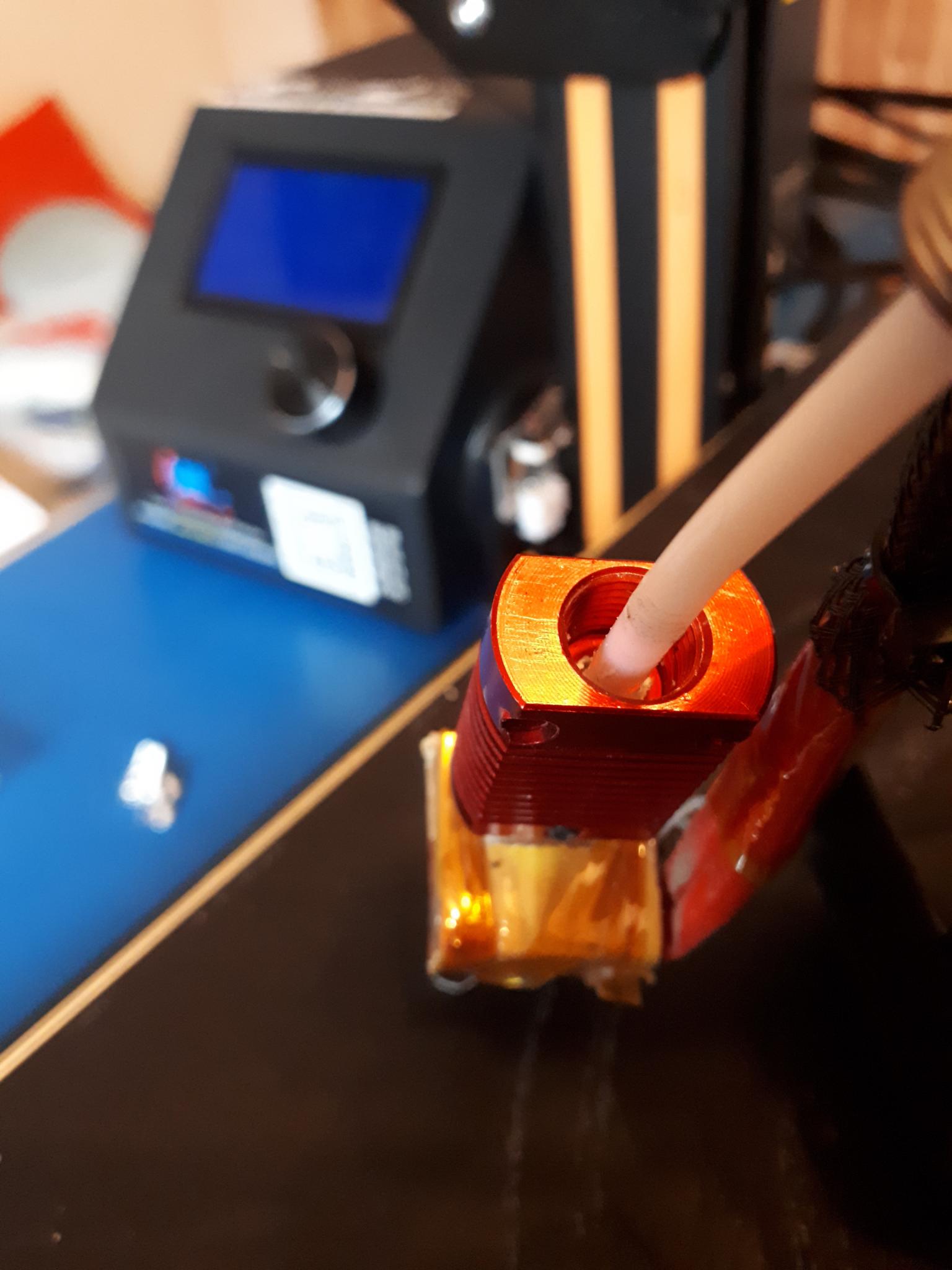

Flips Posté(e) Octobre 28, 2018 Posté(e) Octobre 28, 2018 Bonjour, J'ai fait une impression avec ma cr10 que j'ai du laisser tourner pendant 1/2 heure, mais le plateau était mal réglé et je pense que la tête était trop près du plateau. Du coup, peu de plastique est sorti et je pense que le plastique s'est accumulé à l'intérieur. Je n'arrive donc plus à sortir le filament de la gaine, ni à pousser assez pour qu'il ressorte de la tête. J'ai essayé de démonter la l'extrudeur, mais je n'ai pas réussi a désolidariser la gaine de la tête pour accéder au plastique. Je ne sais plus trop quoi tenter Merci de votre aide :)

Flips Posté(e) Octobre 28, 2018 Auteur Posté(e) Octobre 28, 2018 C'est bien ce que j'ai fait, mais comme je dis je n'ai pas réussi a accéder au plastique au niveau de l'extrudeur
dadour13 Posté(e) Octobre 28, 2018 Posté(e) Octobre 28, 2018 Penses-tu que le téflon l'intérieur et détériorerEnvoyé de mon SM-G950F en utilisant Tapatalk
Flips Posté(e) Octobre 28, 2018 Auteur Posté(e) Octobre 28, 2018 Je ne vois pas de quelle partie tu parles mais je penses pas que quoi que ce soit soit détérioré. Voilà où j'en suis, et là je ne sais pas quoi enlever pour retirer la gaine
dadour13 Posté(e) Octobre 28, 2018 Posté(e) Octobre 28, 2018 En démontant la buse où le corps chauffant peut-être que tu auras accès à ce moment là là où la fuite c'est fait et où ça boucher ou colmater ou brûlé à l'intérieurEnvoyé de mon SM-G950F en utilisant Tapatalk
Flips Posté(e) Octobre 28, 2018 Auteur Posté(e) Octobre 28, 2018 Super je m'en suis sorti en enlevant la bise et en nettoyant patiemment. Merci de ton aide ;D
dadour13 Posté(e) Octobre 28, 2018 Posté(e) Octobre 28, 2018 Cool attention lors de la repose de la buse il faut dévisser légèrement de un quart voir un demi-tour et de serrer le corps de chauffe avec le extrudeur et par la suite à la fin tu viens verrouiller le tout en serrant la buse et tu le fais chauffer une fois que c'est chaud tu démonte et tu resserre légèrement la buse pour éviter que elle se desserre et pour évité une fuite.Attention le tube ptfe doit être en parfait appui sur la buse Envoyé de mon SM-G950F en utilisant Tapatalk

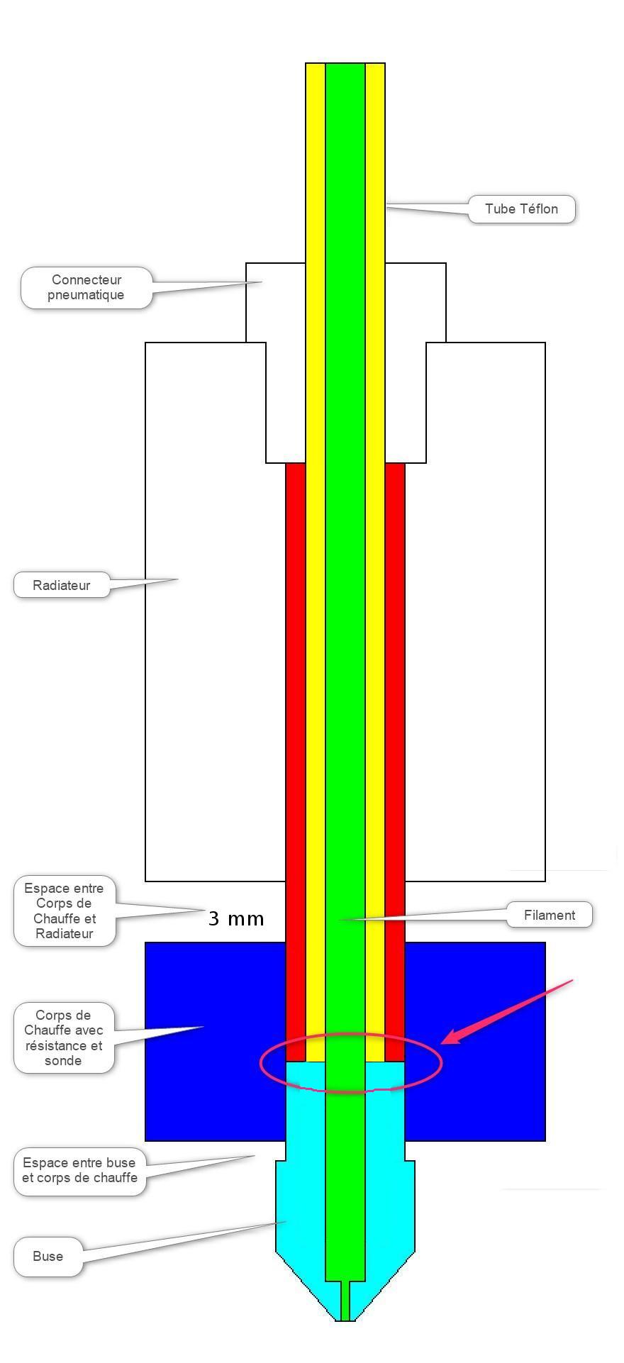

fran6p Posté(e) Octobre 28, 2018 Posté(e) Octobre 28, 2018 Concernant la buse, sa collerette ne doit pas être en contact du corps de chauffe. Sinon les explications de Dadour13 (droit au but?) sont correctes (j'insiste sur le contact qui doit avoir lieu entre le PTFE et la buse). Quand tu l'as remonté (le PTFE) tu en as coupé un peu de son extrémité j'espère. Si tu ne l'as pas fait, il est encore temps de le faire (5mm à 1 cm) sinon le pneufit qui agrippe le PTFE va le maintenir à un endroit déjà marqué et il ne tiendra pas bien (les pneufits / raccords pneumatique d'origine ne sont pas d'une grande qualité). Cadeau: mon schéma favori et une vidéo avec un accent "hypercool" .
dadour13 Posté(e) Octobre 28, 2018 Posté(e) Octobre 28, 2018 Un croquis vaut tout les discours. Merci pour ton aide .Envoyé de mon SM-G950F en utilisant Tapatalk
