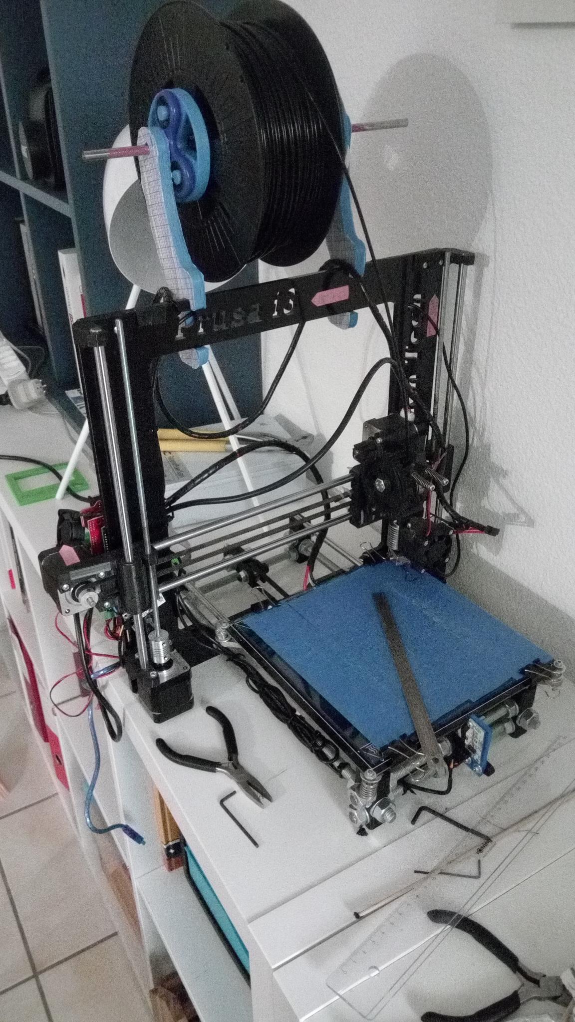

Bonjour à tous,
j'ai récemment changé la ramps de ma prusa et comme elle était pas toute jeune j'en ai profité pour faire une mise à jour logiciel (grave erreur).
Depuis j'enchaine les problèmes et je n'arrive pas a déterminer si c'est un problème logiciel ou matériel.
Mais axes ne se pilote pas bien et après avoir eu un soucis de décalage de l'axe y, qui d'après mes recherches peut venir d'une surchauffe de driver, maintenant mes axes x et y se déplace en diagonal.
Je m'explique, si je demande un déplacement en x je vais me déplacer de cette distance en x et en y (cette blague là je l'ai pas trouvé sur les forum). Si je débranche l'axe y il se déplace que sur x mais bon j'aimerais bien une imprimante 3d et non 2d...
Quelqu'un a déjà eu ce soucis?
A défaut quelqu'un peut il m'envoyer son fichier Marlin? J'ai utilisé les modèles standard mais maintenant je suis prête a tout remettre en question Oo
Merci d'avance et bonne soirée

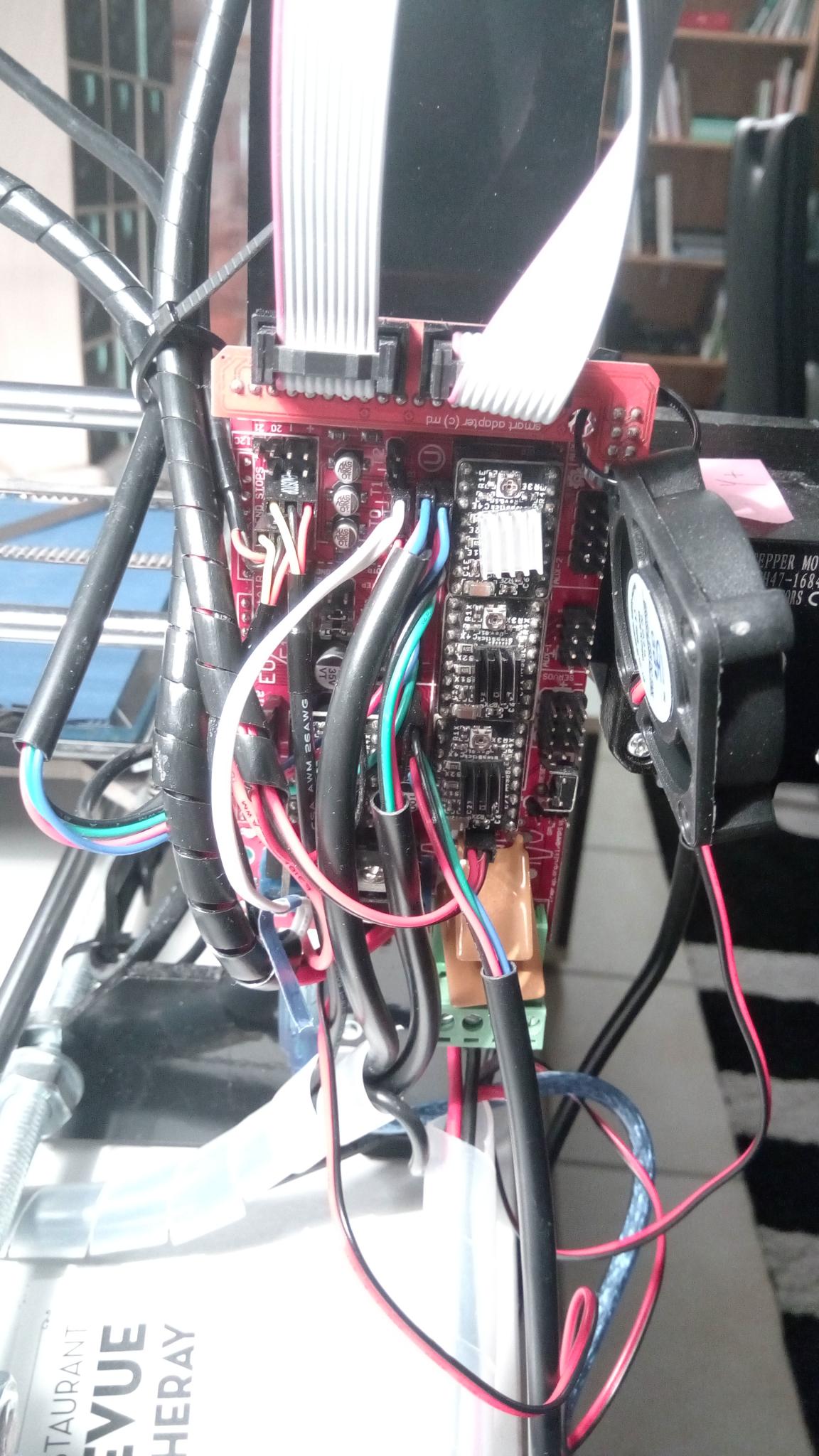

As tu une photo de ton imprimante , de ta carte et des branchement ?
Quel version de Marlin as tu, et où l'as tu téléchargé ?
Si tu demande un déplacement sur Y, est ce que X bouge également ?

Voici la photo de l'imprimante, pour les branchements j'ai rien fait d'exotique et je l'avait déjà remontée / démontée 3-4 fois avant (pour les déménagements) donc "normalement" ça j'y arrive mais je mets une photo dans un second post.
Pour ce qui est de marlin j'ai télécharger sur le github https://github.com/MarlinFirmware/Marlin et j'ai fait les modif de la page wikipedia https://reprap.org/wiki/Prusa_i3_Rework_Firmware du coup je pensais pas trop faire dans l'exotique mais à l'évidence j'ai raté un truc...

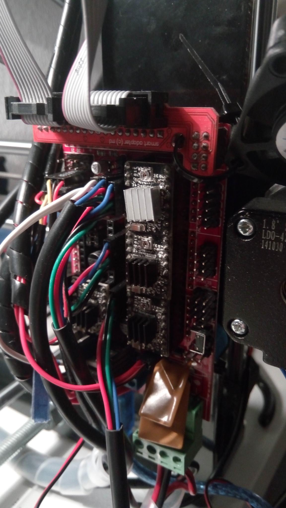

Voilà pour les branchements, j'avais perdu un refroidisseur d'où la différence de couleur sur le z par rapport aux 3 autres.

J'avais aussi oublié de préciser, lors de mes essais de résolution de problème de l'axe y, quand y avait juste un léger décalage après quelques minutes d'impression (mais ça c'etait avant), j'ai ajouté un ventilateur pour ventilé la carte. Ce ne fut pas une réussite mais pourtant j'avais testé en utilisant un éventail et mon impression était droite tant que je n'arrêtais pas alors est ce que cela était du a un manque de puissance???
J'ai aussi essayer une impression sans faire chauffer le plateau pour moins tirer sur la carte, toujours un décalage en Y.
Depuis ce soir c'est à la l'allumage que j'ai un décalage en Y et X et il est enorme à présent, comme sur j'avais fait un changement d'origine avec une rotation a 90°et pourtant mon retour à l'origine se fait correctement avec des déplacements rectiligne ... est ce possible?
