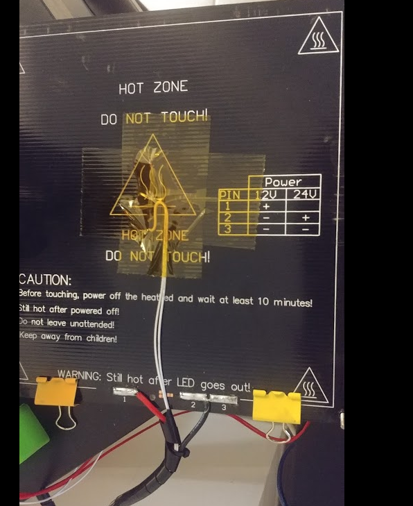

Adisma Posté(e) Novembre 3, 2018 Partager Posté(e) Novembre 3, 2018 Salut à tous, depuis ce matin mon plateau chauffant est devenu un simple plateau J'ai vérifié le cablage, tout me semble OK. Qu'est-ce que je pourrai regarder d'autre pour le tester ? Sinon, ça se change facilement ? C'est cher ? Merci d'avance pour votre aide ! Lien vers le commentaire Partager sur d’autres sites More sharing options...

Adisma Posté(e) Novembre 6, 2018 Auteur Partager Posté(e) Novembre 6, 2018 Justement, je viens de finir mes tests (je suis rentré que ce soir ) J'ai bien 12V qui sortent de la CM, 12V dans le domino sur la CM.. mais 0.0V sur le lit (on est d'accord que je peux mettre le multimètre sur les soudures ? ) Donc ? HS j'imagine ? Lien vers le commentaire Partager sur d’autres sites More sharing options...

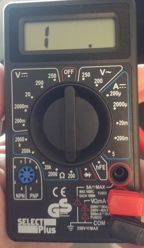

Adisma Posté(e) Novembre 6, 2018 Auteur Partager Posté(e) Novembre 6, 2018 (modifié) Salut Plusieurs questions (noob spotted) : - quand tu dis "tu débranchesé le plateau.. c'est bien côté CM ? - ohmètre : j'ai un multimètre avec une partie "Ohm" (200, 2k, 20k, 200k, 2000k ohms), ça ira ? - donc je regarde les ohms entre fil noir/rouge côté CM, et idem sur les soudures ? Et je dois pas avoir 0, c'est ça ? Modifié (le) Novembre 6, 2018 par Adisma Lien vers le commentaire Partager sur d’autres sites More sharing options...
Ikes_72000 Posté(e) Novembre 6, 2018 Partager Posté(e) Novembre 6, 2018 Oui, il faut absolument débranché le plateau chauffant de ta carte mère. Pour le reste, c'est exactement ça, tu te mets en ohmètre position 200. Sur ce genre de plateau la résistance est d'environ 1 ohm. Si ton appareil est un multimètre classique, tu dois aussi pouvoir tester la continuité des fils, en mettant une pointe de mesure à chaque extrémité de ceux-ci. Lien vers le commentaire Partager sur d’autres sites More sharing options...
Adisma Posté(e) Novembre 6, 2018 Auteur Partager Posté(e) Novembre 6, 2018 Y a la continuité là dessus ? Sur le plateau, j'ai 1.5Ohm environ. Idem entre les 2 fils côté CM... Lien vers le commentaire Partager sur d’autres sites More sharing options...
Ikes_72000 Posté(e) Novembre 6, 2018 Partager Posté(e) Novembre 6, 2018 Non, pas de continuité sur ton appareil. Par contre, 1.5 ohms, c'est nickel. Donc ce n'est pas ton plateau qui est HS, ni un fil qui est coupé. Tu as quoi comme carte mère? Lien vers le commentaire Partager sur d’autres sites More sharing options...

Adisma Posté(e) Novembre 6, 2018 Auteur Partager Posté(e) Novembre 6, 2018 Sur les pins de la CM, j'ai bien 12V quand je demande (via Repetier) de chauffer le bed. Par contre, 0V côté bed sur les soudures. J'ai essayé de changer les connecteurs (j'ai interverti les connecteurs HOTBED et POWER - en changeant les fils évidemment) et ça ne change rien Lien vers le commentaire Partager sur d’autres sites More sharing options...

Adisma Posté(e) Novembre 7, 2018 Auteur Partager Posté(e) Novembre 7, 2018 Alors : j'ai testé la tension sur le connecteur (une sorte de domino dans lequel je visse les fils du bed ) : j'ai bien 12V Du coup, j'ai un peu plus dénudé les fils, pour avoir accès aux fils lorsqu'ils sont branchés avec le multimètre : 0V... alors que j'ai bien une résistance entre les 2 fils (retester encore une fois).. donc tant que le bed n'est pas branché j'ai bien 12V, dès que je brance, c'est mort.. Lien vers le commentaire Partager sur d’autres sites More sharing options...
