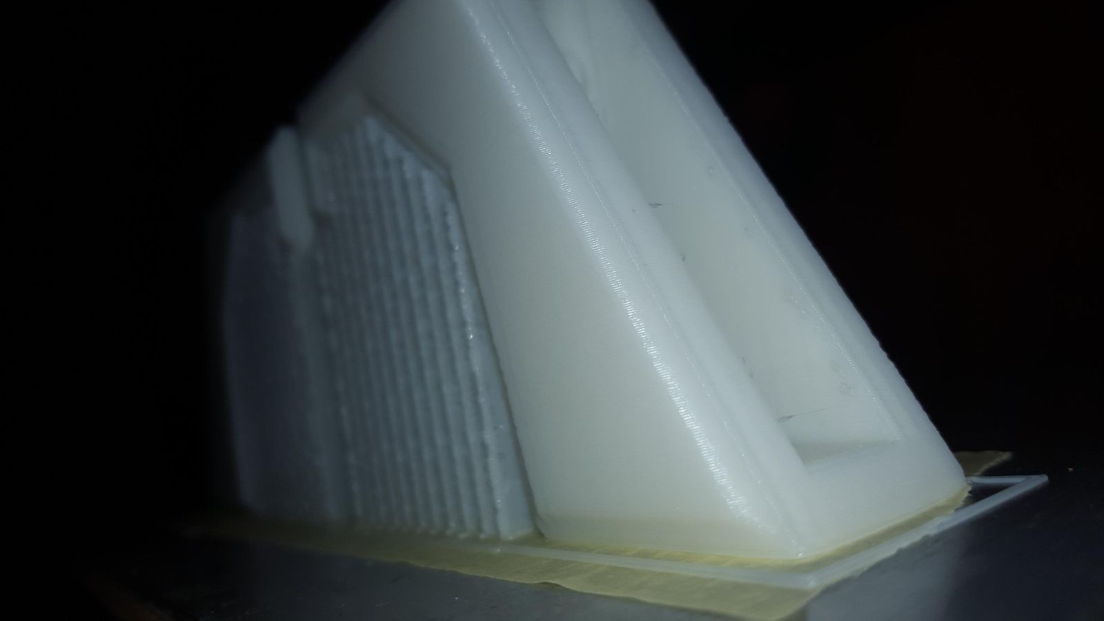

Depuis quelques impressions, je suspecte un décalage en y a 1.5 cm de haut.
Au départ, je me suis dis "malchance mais là, c'est la 3eme pièce"...
La tension de ma courroie est conforme (partie haute de la courroie pouvant toucher la partie basse en faisant pression mais, pas plus bas.
Si j'avais un cran d’abîmer, n'aurai-je pas ce problème dès la première couche ??
Je vais quand même vérifier la courroie mais est il possible que mon installation "alimentation atx 350W 25A" y soit pour quelque chose?
Impression PLA a 200 °C et lit a 60°C

plateau plus lourd -> plus de risque de louper des crans.
essaye peut-être de réduire la vitesse de déplacement, si la courroie est bonne et bien tendue.
il y a 17 minutes, azerpoiuyt a dit :
oui tu as raison, mais toujours à la même hauteur c'est tout de même curieux.
Mesure l'espacement de ton décalage, je suis quasi-sur que ça correspond pile à un cran de courroie. Si c'est le cas, ce ne peut pas être une coïncidence, l'électronique et l'alimentation n'y sont pour rien.
Peut être qu'avec la température la courroie se détend juste ce qu'il faut pour sauter. Cette température n'est attente qu'au au bout de quelques minutes d'impression.

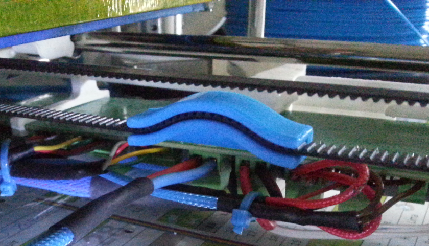

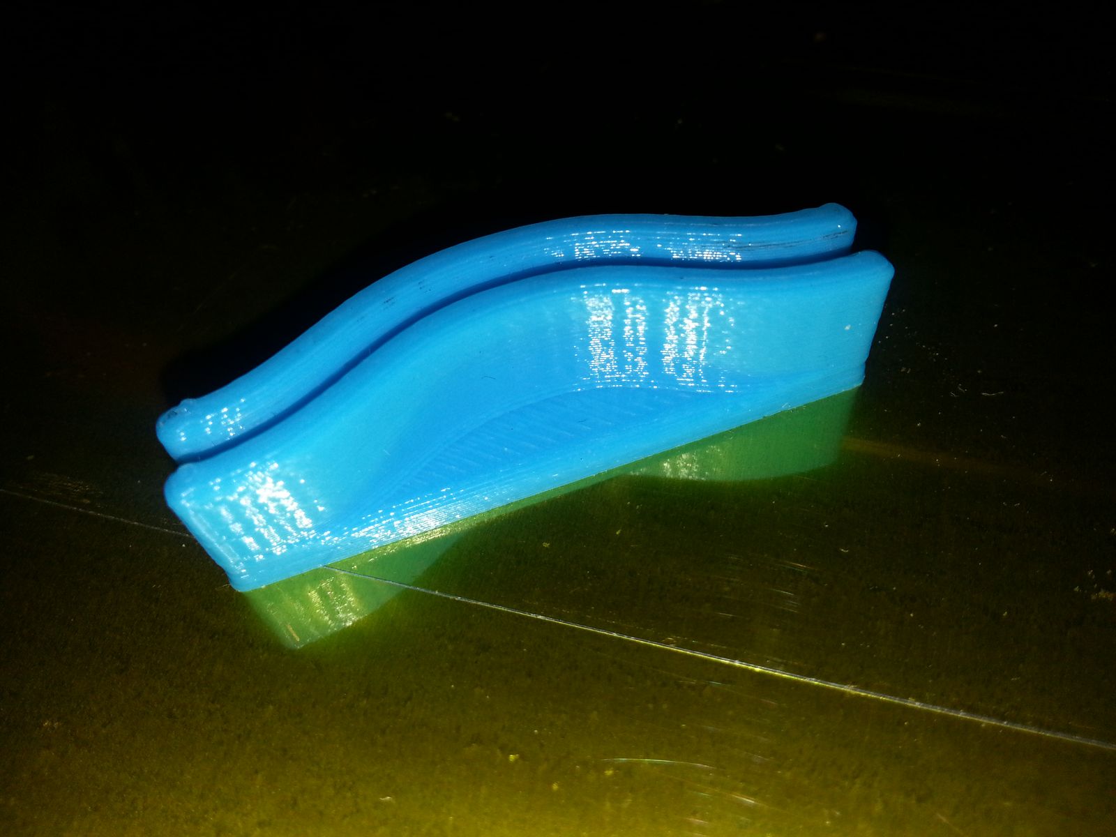

C'est bon j'ai résolu mon problème de décalage en Y après avoir tendu comme j'ai pu la courroie j'ai mis ce tendeur en place pour avoir la courroie tendu au max et c'est nickel.....xD il faut juste bien choisir l'endroit où le mettre donc il faut bien faire coulisser le plateau pour que ça touche nul part.

pas mal ton tendeur de courroie, je commence a me dire qu'un moyen de pouvoir tendre les courroies avec une vis par exemple serais top.

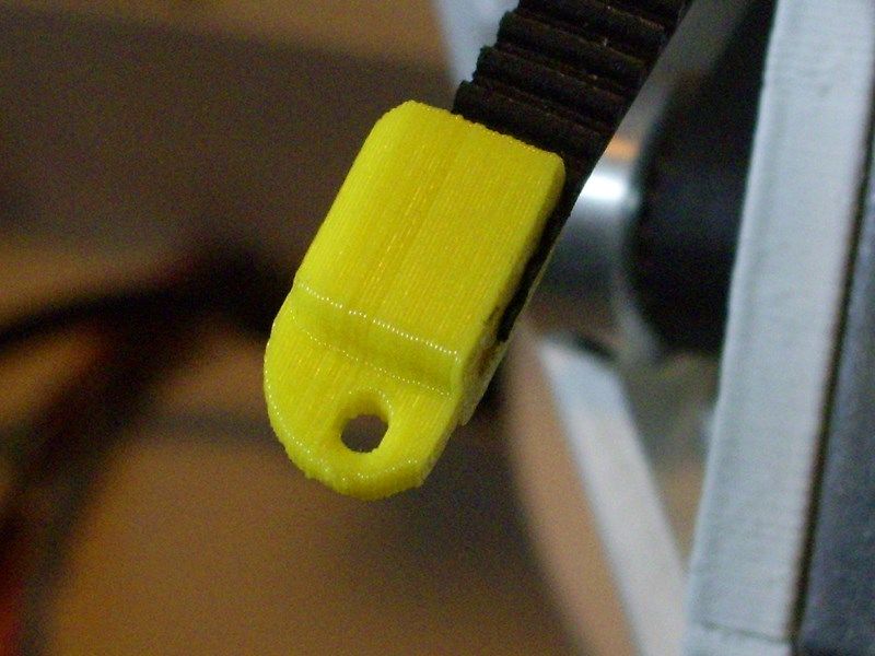

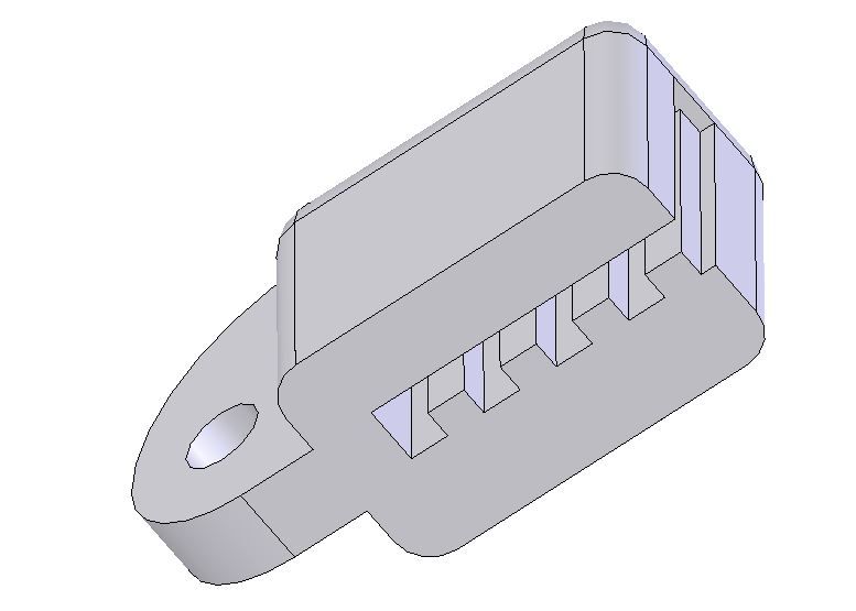

Je verrais 2 petites pièces crantées, qui s'accrochent à chaque extrémité de la courroie
chaque pièce aurait un trou pour accrocher un ressort

mais perso j'aurais plus vu quelque chose permettant de régler la tension permettant un ajustement de tension
j'ai déjà une idée de designs mais je sais pas quand je pourrais faire un croquis ;)
ouais le souci de ton idée c'est que ta courroie dois être plus petite que la longueur maxi.
et tu ne peux pas regler la tension, mais j'aime l'idée...

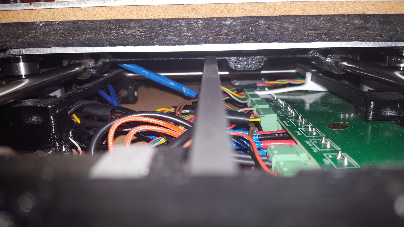

J'y avais pensé les gars le problème est que entre les courroies et le plateau et la barre de fixation qui se trouve perpendiculairement il n'y a pas beaucoup de place . Ma pièce passe juste donc je pense qu'il faut plus faire un système qui viens en lieu et place de l'axe arrière à côté du moteur de l'extrudeur avec un bloc et une vis qui permettra de bien tendre la courroie Y.
Pour l'instant ma courroie n'a jamais été aussi bien tendue..bien contant.

Oui ça m’embête aussi de couper ma courroie, mais j'en ai une autre d'une vieille espon
reste à trouver un ressort de la bonne taille et de la bonne force

alors tu soulèves un souci que j'avais envisagé...
3 solutions pour moi
refaire la partie arrière de la D200 (coté extrudeur) et inclure un tendeur a cet endroit, solution la plus propre mais pas forcement la plus simple
refaire un des support du plateau en incluant le système de tension du coup pas de pièce qui bouge, mais plus difficile d’accès pour les reglages
faire une nouvelle pièce qui viendrais ce fixer sur la barre de renfort perpendiculaire a la courroie qui servirait de tendeur (tendeur automatique a ressort ou réglable a vis)
pour le moment je me tate entre la 2 et 3 je pense pouvoir regarder ca de plus pret ce we
