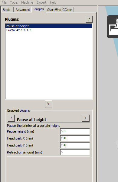

biquet Posté(e) Novembre 9, 2018 Posté(e) Novembre 9, 2018 Bonjour. Tout d'abord bien pour la petite charte avant un nouveau sujet. J'ai cherchais pour essayer de trouver quelqu'un qui a eu le même message que moi mais je n'ai pas trouvé! Je passe par le PC via la liaison USB et je n'ai jamais eu de problème de liaison. Depuis deux jours, lors d'impression la machine s'arrête et me sort un message"attente utilis...".Utilisation ou utilisateur?? Je clique sur le bouton central du clavier de l'A8 et ça repart!!!! Si je suis devant je rattrape le coup mais si je pars et que je confie la garde de la petite à mon épouse c'est la cata quand je rentre. Ce problème est survenu trois fois avec des fichiers différents. Vous avez une idée. Merci d'avance

Rioma Posté(e) Novembre 13, 2018 Posté(e) Novembre 13, 2018 Le 09/11/2018 at 15:14, biquet a dit : Bonjour. Tout d'abord bien pour la petite charte avant un nouveau sujet. J'ai cherchais pour essayer de trouver quelqu'un qui a eu le même message que moi mais je n'ai pas trouvé! Je passe par le PC via la liaison USB et je n'ai jamais eu de problème de liaison. Depuis deux jours, lors d'impression la machine s'arrête et me sort un message"attente utilis...".Utilisation ou utilisateur?? Je clique sur le bouton central du clavier de l'A8 et ça repart!!!! Si je suis devant je rattrape le coup mais si je pars et que je confie la garde de la petite à mon épouse c'est la cata quand je rentre. Ce problème est survenu trois fois avec des fichiers différents. Vous avez une idée. Merci d'avance Un peu tard peut-être mais je pense que c'est un plugin actif qui attend une action de l'utilisateur. Beuaucoup de monde utilise cette possibilité pour ajouter quelque chose à la pièce, souvent un ecrou

Rioma Posté(e) Novembre 17, 2018 Posté(e) Novembre 17, 2018 (modifié) Le 15/11/2018 at 21:54, biquet a dit : Ceci dit je ne comprend pas ta réponse Rioma. Tu me dis que c'est un plugin actif ? Je n'ai jamais validé un plugin! Comment faire pour le mettre en évidence et comment le dévaliser. Je ne peux pas passer tout mon temps devant l'imprimante! Ca m'est arrivé sur Cura. Mes impressions s’arrêtaient au bout de 5 mm et après j'ai remarqué que cette fenêtre était ouverte Je ne sais pas si c'est ton problème, mais il suffit de la fermer avec le bouton "X". Il suffit de regarder ce qu'il y a dedans et ça suffit pour l'activer Modifié (le) Novembre 17, 2018 par Rioma

Rioma Posté(e) Novembre 18, 2018 Posté(e) Novembre 18, 2018 (modifié) Il y a 14 heures, biquet a dit : Je n'ai jamais vu cette fenêtre. C'est Cura 14.07/ Si tu en as une autre version, cherche les plugins Modifié (le) Novembre 18, 2018 par Rioma
biquet Posté(e) Novembre 18, 2018 Auteur Posté(e) Novembre 18, 2018 J'ai cura 3.4.1 J'ai regardé dans outils. J'ai trouvé 38 plugins installés. Je n'ai jamais installé de plugins pour la simple raison que je ne sais pas à quoi ils correspondent. J'ai jeté un coup d’œil rapide et dans le tas je pense qu'il y a des corrections de bugs et des mise à jour. Lorsque j'ai fait un essai avec la carte SD c'est sûr que je n'ai pas vu la fameuse fenêtre puisque je n'utilisais ni Cura ni le PC. Je vais tenter une impression de 2 H avec le PC mais je suis un peu largé
Rioma Posté(e) Novembre 18, 2018 Posté(e) Novembre 18, 2018 Je ne suis pas expert comme les autres, mais peut-être le code qu'on enregistre sur la carte ne tient pas compte des plugins. C'est juste une hypothèse de débutant. Ou peut-être il y a dans ta version de Cura une commande qui interrompe l'impression au bout d'une certaine hauteur. Ce qui m'interpelle est que ça se produit à la même hauteur pour tous les modèles. As-tu selectionnée Rep-rap dans les paramètres de l'imprimante ?
