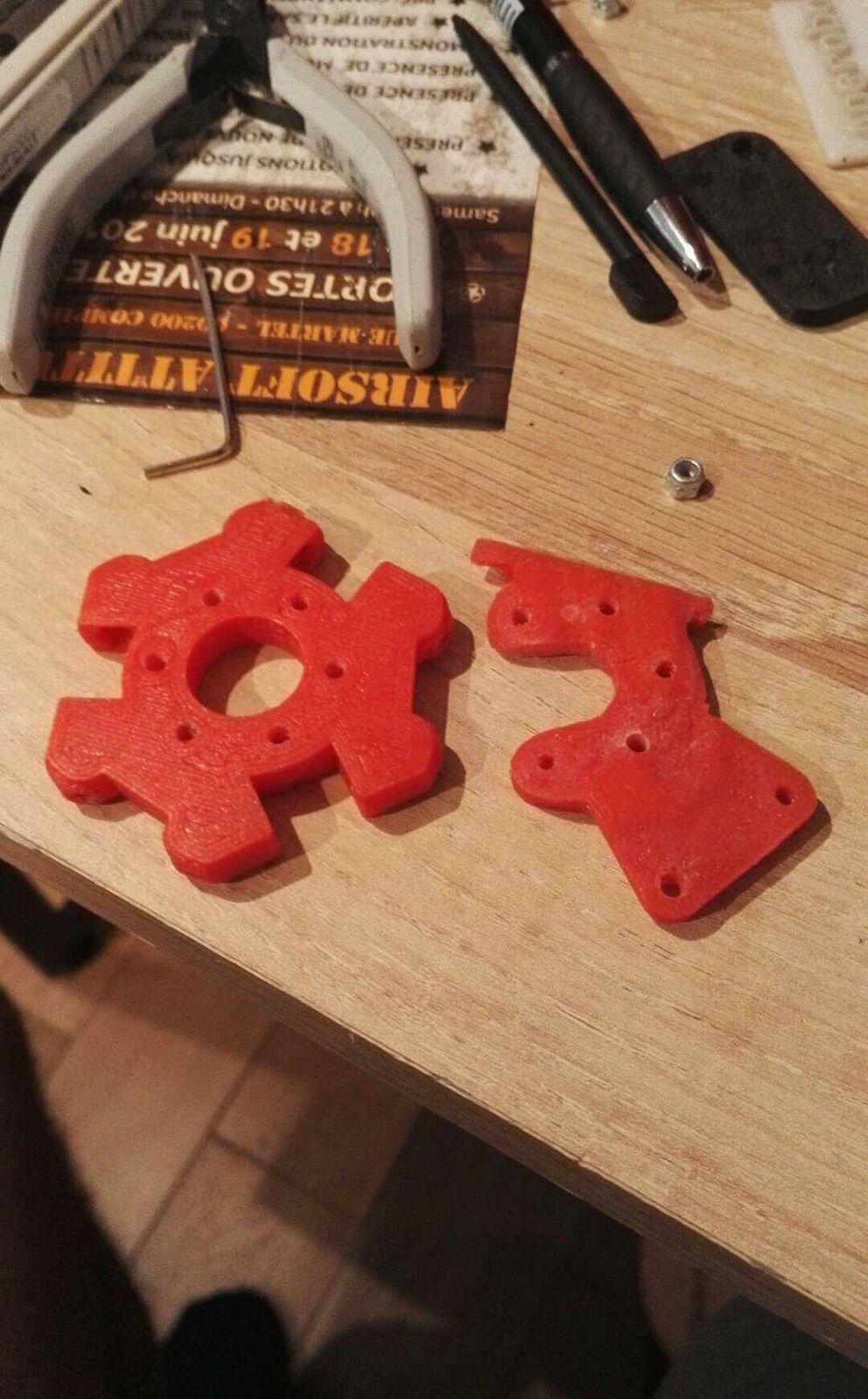

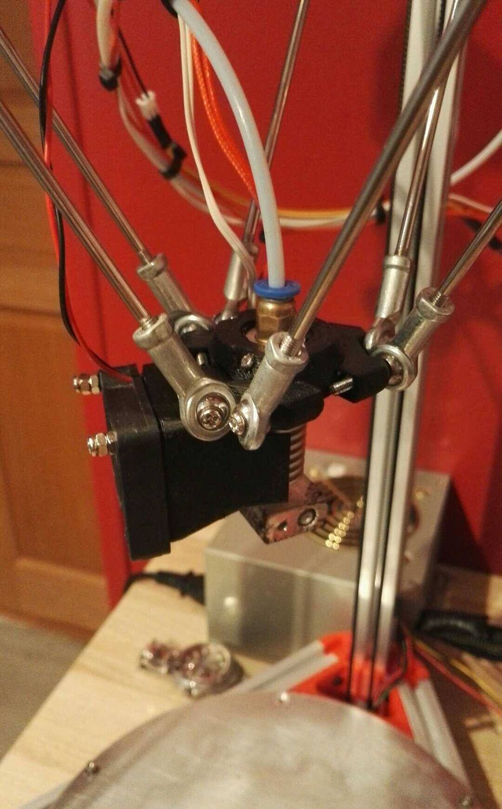

Nightly Posté(e) Mai 23, 2016 Auteur Partager Posté(e) Mai 23, 2016 (modifié) Ce WE après la calibration de l'extrudeur, j'ai refait l'effector. Celui que j'ai reçu était mal imprimé et la buse bougeait ce qui je pense pouvais affecter les impressions. Même si elles restaient correctes d'après. Désormais avec le nouveau, la buse ne bouge pas d'un poil. Je n'ai pas lancé d'impression avec encore. Ce sera pour le WE prochain Le nouveau effector L'ancien effector Modifié (le) Mai 23, 2016 par Nightly Lien vers le commentaire Partager sur d’autres sites More sharing options...

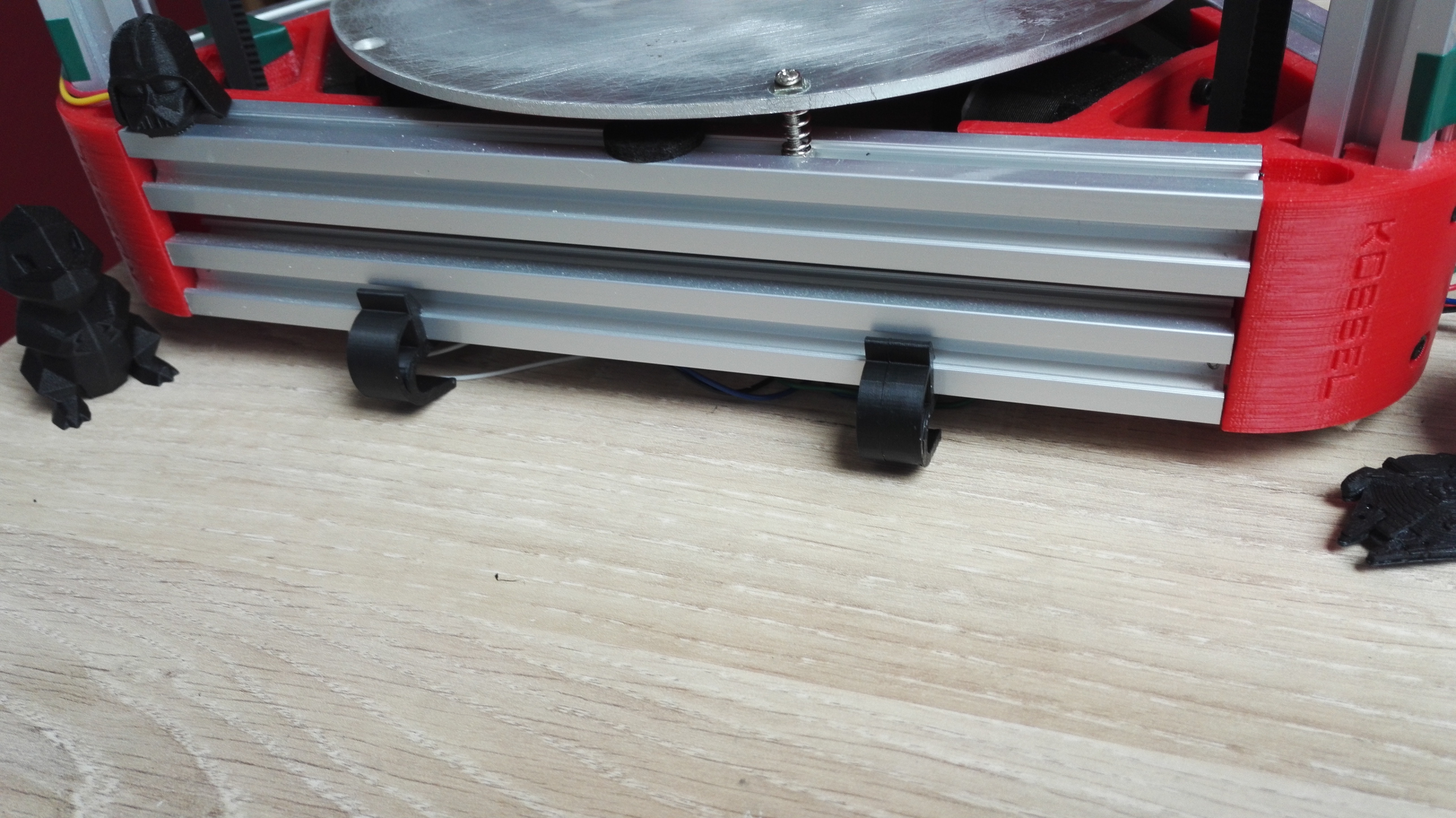

Nightly Posté(e) Juin 6, 2016 Auteur Partager Posté(e) Juin 6, 2016 (modifié) J'ai fait pas mal d'impressions, des passe câble pour l'imprimante au lieu du scotch provisoire. Des "pieds" pour le lit. Mais faut que je trouve un vrai moyen afin de régler correctement ce lit... Des pieds pour l'imprimante, j'ai énormément réduit le bruit. Je ne me rend même pas compte qu'elle a commencé, alors qu'avant c'était un calvaire... Et la dernière impression hier soir. Le Pikachu et le Stormtrooper en low-poly. Imprimés en 0.2mm a 60mm/s max, ABS Modifié (le) Juin 6, 2016 par Nightly Lien vers le commentaire Partager sur d’autres sites More sharing options...

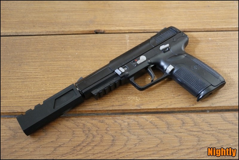

Nightly Posté(e) Juin 11, 2016 Auteur Partager Posté(e) Juin 11, 2016 Merci Sur amazon, ici Les 2 impressions sur jour : Un silencieux pour une de mes répliques de poing d'airsoft Et Dark Vador pour accompagner le Stormtrooper 1 Lien vers le commentaire Partager sur d’autres sites More sharing options...

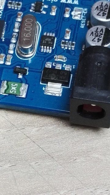

Nightly Posté(e) Septembre 11, 2016 Auteur Partager Posté(e) Septembre 11, 2016 Je n'ai pas pu jouer avec depuis car pas mal occupé, et soucis a répétitions... Un Driver qui est mort et aucun de remplacement. Remplacés par des DRV8825 L'end effector a cassé, j'ai réussi à le réparer avec de la colle d'ABS faite avec des chutes et de l'acétone. ça tiens vachement bien... Mais là, je crois que mon Arduino a cramé, les LED L et ON s'allument mais Windows ne reconnais pas la carte. Testé sur 2 PC et différents Port USB. J'ai démonté la ramps pour n'avoir que l'arduino en main, j'ai vu cette puce avec une espèce de tâche/Bulle. Je vais me commander un Kit qui inclus l'electronique de base d'une imprimante 3D. Comme ça je serais moins embêté, sauf si l'arduino crame de nouveau... Lien vers le commentaire Partager sur d’autres sites More sharing options...
nicephore Posté(e) Septembre 12, 2016 Partager Posté(e) Septembre 12, 2016 Ce doit être le régulateur 5v qui a fumé. Lien vers le commentaire Partager sur d’autres sites More sharing options...
Nightly Posté(e) Septembre 12, 2016 Auteur Partager Posté(e) Septembre 12, 2016 Comment il aurait pu cramé ? Lien vers le commentaire Partager sur d’autres sites More sharing options...
nicephore Posté(e) Septembre 12, 2016 Partager Posté(e) Septembre 12, 2016 Je ne sais pas ... trop de courant demandé (sur une Mega c'est 20mA / pins), polarité inversée (mais ça je doute car avant cela semble avoir fonctionné) ... Lien vers le commentaire Partager sur d’autres sites More sharing options...
Nightly Posté(e) Septembre 12, 2016 Auteur Partager Posté(e) Septembre 12, 2016 L'imprimante tourne depuis février 2016. ça faisais 2-3 mois qu'elle ne tournais pas. Hier, j'ai voulu la connecter sur mon PC mais le PC ne la reconnaissais pas. C'est en la séparant de la RAMPS que j'ai vu ça... Lien vers le commentaire Partager sur d’autres sites More sharing options...
Morpheus Posté(e) Septembre 12, 2016 Partager Posté(e) Septembre 12, 2016 (modifié) c'est un ams 1117, il sers bien à réguler le 5V à 1A, oui bizarre qu'il est rendu l'âme si ton imprimante ne tourner pas et que tu n'a fait que de la connecter à ton PC ! Après c'est une pièce facilement changeable avec un peu de dextérité et un fer à souder réglable. voici un lien pour en acheter au cas où: http://www.ebay.com/itm/10Pcs-AMS1117-LM1117-5V-1A-SOT-223-Voltage-Regulator-/130750914480 Modifié (le) Septembre 12, 2016 par Morpheus Lien vers le commentaire Partager sur d’autres sites More sharing options...

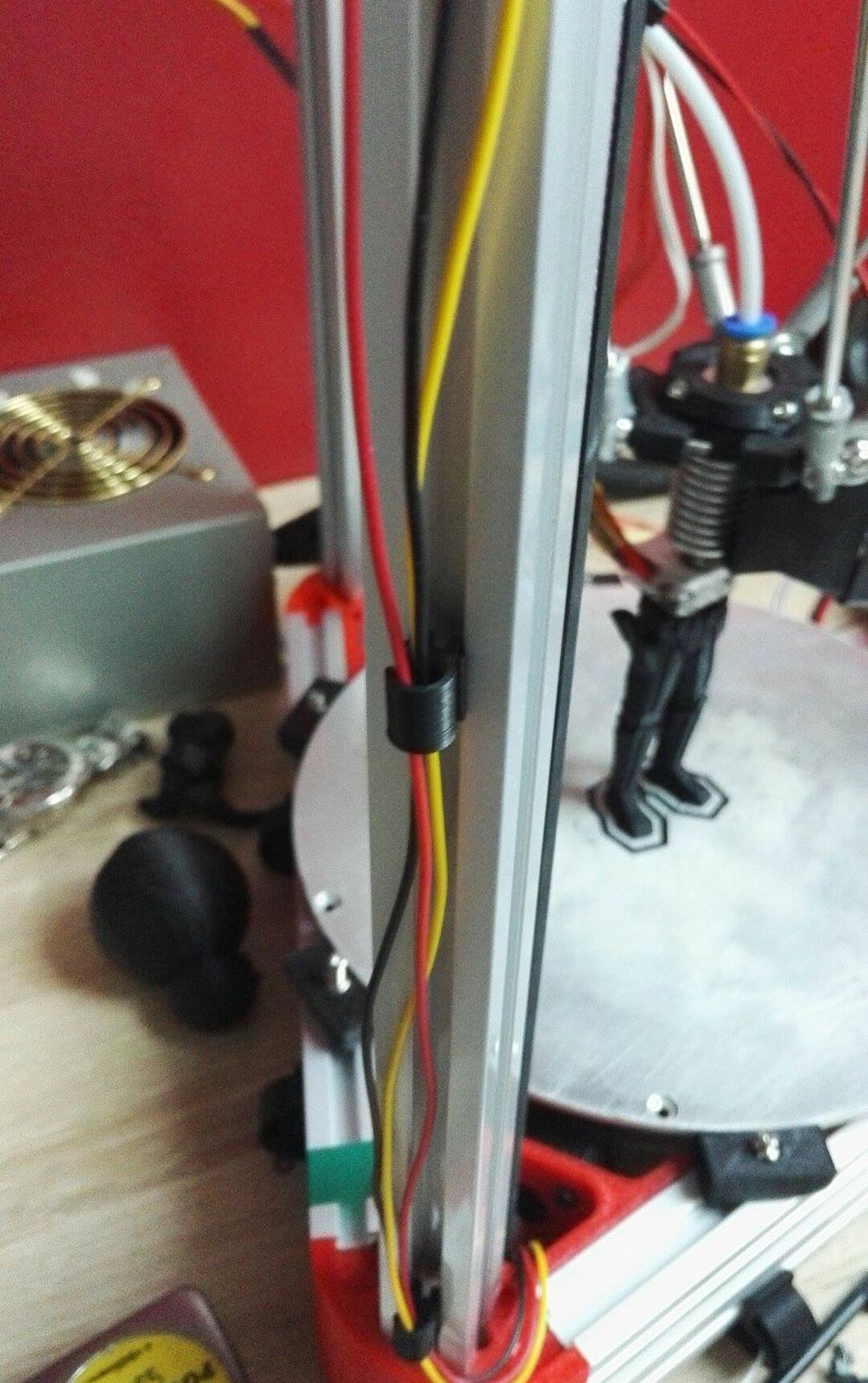

Nightly Posté(e) Septembre 20, 2016 Auteur Partager Posté(e) Septembre 20, 2016 Je l'ai remonté, j'ai même remis les drivers A4988. Les autres chauffaient et le dissipateur tombait (Carte avec un angle de 90°) J'en ai profité pour refaire le câble management de l'imprimante, pour que ça soit un peu plus propre. Le soucis c'est qu'avant j'utilisais une rallonge USB pour connecter l'arduino à mon PC (tour) en passant par le hub USB de mon clavier. Mais avec cette nouvelle carte, l'arduino n'est pas reconnue par le PC. Uniquement branché en direct. Et ma rallonge n'est pas assez grande. Du coup je dois me commander un câble USB A -> B assez long pour aller de l'imprimante à ma tour. Lien vers le commentaire Partager sur d’autres sites More sharing options...
