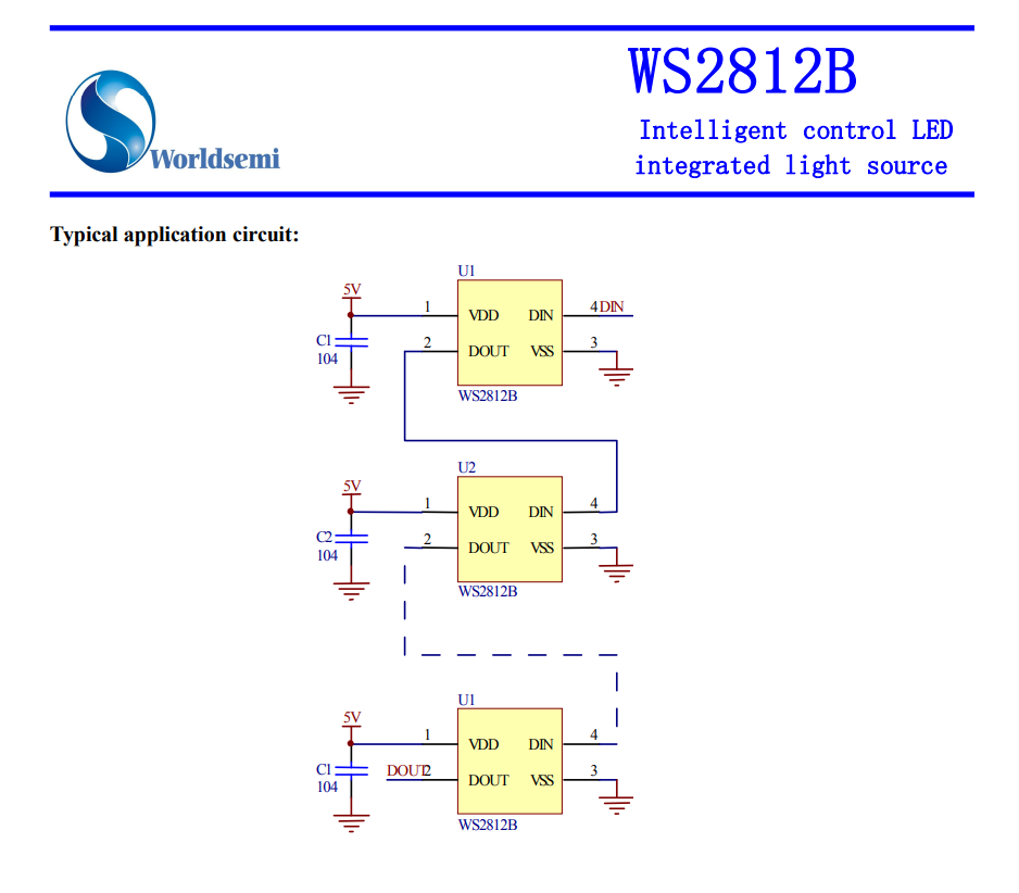

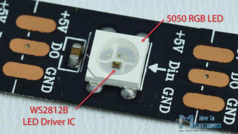

mikebzh44 Posté(e) Novembre 12, 2018 Posté(e) Novembre 12, 2018 Super chouette le rendu !! Après, je suppose que c'est parce qu'il utilise un bandeau LED WS2812B qu'il peut adresser chaque LED indépendamment, car on dirait que chaque LED est montée à moitié en série.
Janpolanton Posté(e) Novembre 12, 2018 Auteur Posté(e) Novembre 12, 2018 Bonjour, Exact, il utilise un bandeau de LED adressables. Chaque LED RGB du bandeau a son driver propre adressable individuellement. Les LED sont montées en // sur l'alimentation, c'est le bus de datas (Din / Dout) qui est en série. Extrait de la datasheet: On voit bien l'alimentation commune à toutes les LED (VDD et VSS) ainsi que les datas en série 1
