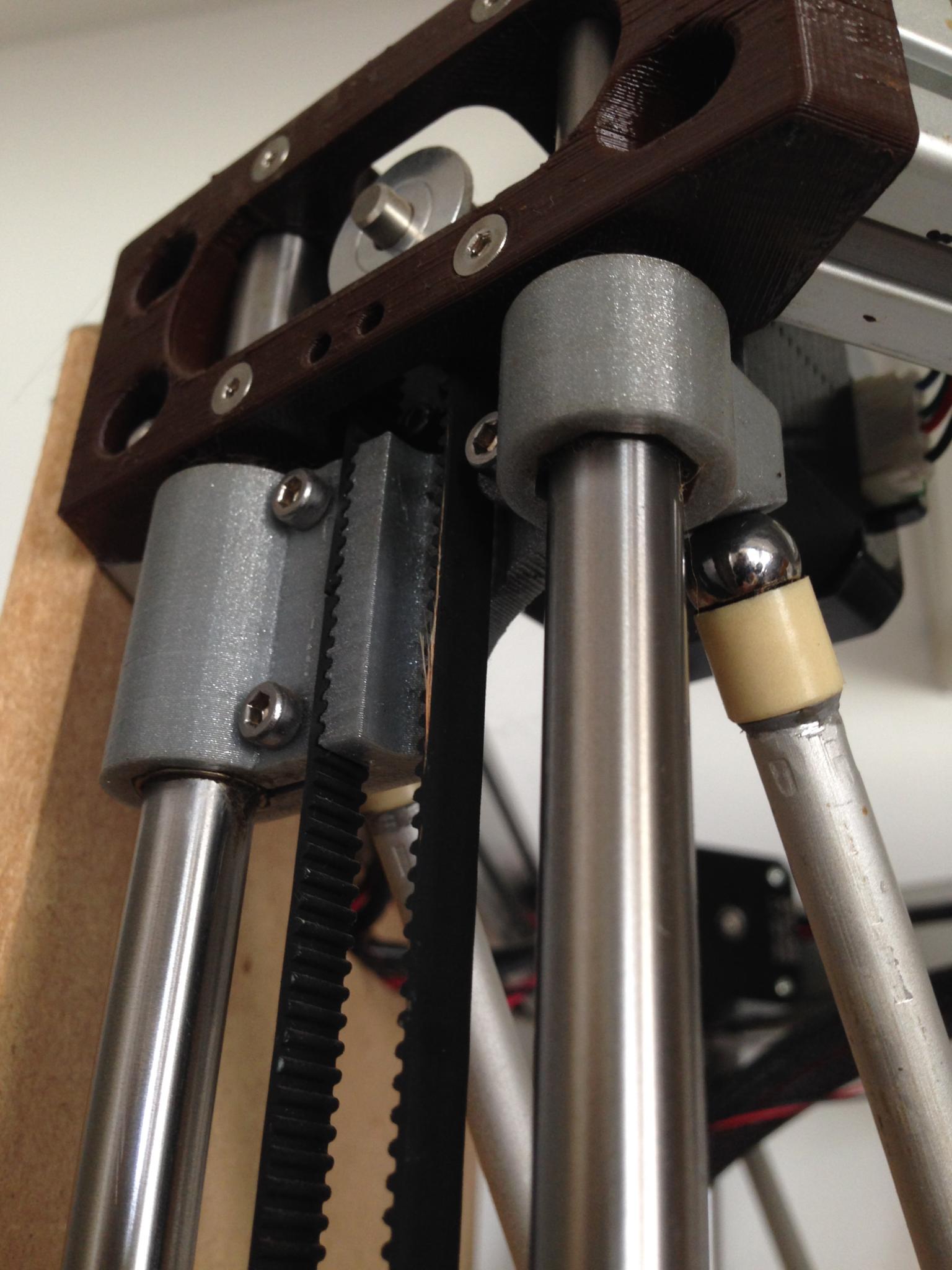

flogpr Posté(e) Novembre 13, 2018 Posté(e) Novembre 13, 2018 Salut à tous Quelqu'un ici à déjà utilisé des coussinets Acier/PFTE ? http://www.ecmu-csr.com/rub/4933-coussinets-autolubrifiant-acier-ptfe.html?PHPSESSID=a683ad4ad120afb8f4279145c6fa05b6 j'en ai monté pour ma future imprimante 3d (inspiré d'une AM8) : -montage : 2 d'un côté et 1 seule de l'autre . Axe avec une tolérance h6 -Alésage a l'alésoir machine H7, translation un peu difficile -Alésage directement imprimé à 14.3 (plus léger coup d'alésoir pour égaliser la surface), translation un peu mieux (Impossible de faire mieux , le coussinet est assez libre dans son logement) - Avec un peu de graisse siliconée c'est mieux, ce soir j'essaie l'huile. Quelqu'un à une expérience avec ce genre de palier ? je suis encore très loin d'avoir une glisse aussi propre qu'une bête LM12 UU, et j'aimerai éviter d'en mettre ( question de prix,d'approvisionnement ainsi que d'encombrement) .

Fourmi Posté(e) Novembre 14, 2018 Posté(e) Novembre 14, 2018 J'utilise ces bagues sur la delta Mantis.ça doit bien faire 2 ans. Aprés j'ai quand même fait un systême pour régler le jeu, sinon RAS ,ça fait le taff, ça force un peu plus qu'un roulement chinois ou Igus
flogpr Posté(e) Novembre 14, 2018 Auteur Posté(e) Novembre 14, 2018 Parfait , merci pour ton retour j'en avais prévu de base, mais voyant qu'il était inutile je les ai supprimé pour faciliter l'impression, tu en as déjà eu besoin ?
Fourmi Posté(e) Novembre 14, 2018 Posté(e) Novembre 14, 2018 (modifié) il y a 5 minutes, flogpr a dit : ....... tu en as déjà eu besoin ? Ben ils sont dans le chariot sur la photo. C'est sur que c'est tellement pas gros qu'on y fait même pas attention .https://gyazo.com/b82e20fd550e96d93f52798937dd7f8d Modifié (le) Novembre 14, 2018 par Fourmi
flogpr Posté(e) Novembre 14, 2018 Auteur Posté(e) Novembre 14, 2018 non j'avais bien vu ^^ , mais tu dois régler le jeu souvent ou les bagues ne s'usent pas rapidement/voire pas du tout .

Fourmi Posté(e) Novembre 16, 2018 Posté(e) Novembre 16, 2018 @flogpr, j'ai réglé 2 fois, au lancement et ensuite un peu plus tard, ça s'usera un jour mais même si c'est en PTFE je lubrifie les barres de temps en temps. @lulux, sur le carbone je sais pas comment ça va se comporter, au pire tu les mangera ! Sinon coté installation, je peux donner quelques conseils que j'ai appliqué : Augmenter le jeu de la bague , ce sont des bagues fendues, mais le jeu de base n'est pas fameux,en effet si vous serrez la bague elle bouge encore. Prévoir le réglage du jeu dans votre montage. Si on compare, le jeu des paliers IGUS s'obtient une fois emmanchés dans un alesage H7, la plupart des personnes qui utilisent ces bagues, ils les montent sur des pièces imprimées .... donc difficile d'avoir une tolerance H7 sur du plastique imprimé, et la resistance de l'aluminium,acir,laiton ,etc... c'est un point qui est négligé par manque de connaisances mais qui est trés important et necessaire pour le bon fonctionnement des ces paliers. Donc le palier Acier/PTFE m'as convaincu mais il a fallu un peu bricoler, mais ça fonctionne trés bien.
flogpr Posté(e) Novembre 19, 2018 Auteur Posté(e) Novembre 19, 2018 ok sa marche , je vais incorporé un réglage du jeux alors , merci de ton retour . il faut aussi faire attention à la tolérance de l'arbre , certain on eu des soucis : https://www.usinages.com/threads/imprimante-3d-grand-format-a3-by-vince007.99322/#post-1134709
