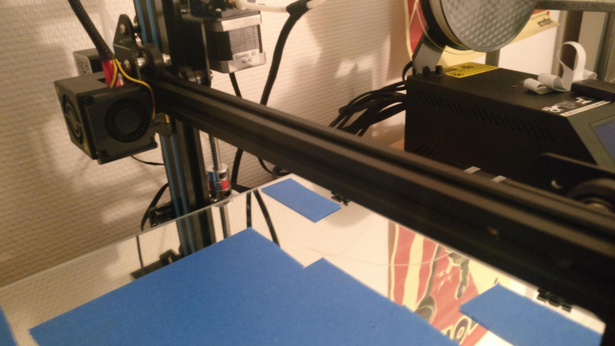

Akyelle Posté(e) Novembre 13, 2018 Posté(e) Novembre 13, 2018 Bonjour, j'aimerais savoir si il est possible que la barre de l'axe des X soit courbée ._. J'ai déjà changé de miroir deux fois, et j'ai toujours un creux de l'ordre du mm au centre, ce qui m’empêche d'imprimer comme il faut Je ne vois pas d'autres choses que cette barres, et vu le decallage je n'ai aucun moyen de vérifier correctement qui ce soit le miroir ou la barre Est ce tout simplement possible ? xD Que je fouille internet pour en trouver une autre ou non ._.
Tircown Posté(e) Novembre 13, 2018 Posté(e) Novembre 13, 2018 De l'ordre du mm! Pose une règle bien droite sur sa tranche et sur la barre. Tu devrais voir un jour si c'est le cas mais il y a peu de chance.
Akyelle Posté(e) Novembre 13, 2018 Auteur Posté(e) Novembre 13, 2018 Je n'en voit ni sur la barre ni sur le miroir :')

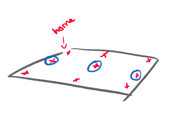

Akyelle Posté(e) Novembre 14, 2018 Auteur Posté(e) Novembre 14, 2018 Edit : ne me demandez pas pourquoi, j'ai tourner le miroir de 90 degrès, et c'est tout bon. En fait j’avais vérifié sur le plateau ses points : Ceux qui sont en bleu étaient sous élevés, les autres étaient bon Du coup j'ai voulu tourner le plateau pour voir si ça venait de lui ou non. Et ... La, tout est devenu bon. Je n'y comprend rien mais si vous avez ce problème vous pouvez toujours essayer ça \o/
