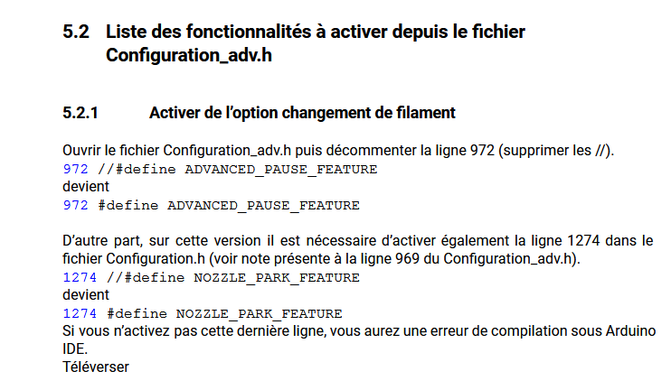

De quelle façon on utilise cette fonction dans Cura ?
2018-11-15_2353
Et celle la que je ne trouve pas
2018-11-16_0010
Il y a 5 heures, mikebzh44 a dit :
Pour le changement de filament, c'est le GCode M600 :
http://marlinfw.org/docs/gcode/M600.html
Je suppose que ça exige un capteur de filament. La fonction qui m'intéresse est la pause suivie de reprise.
Je sais programmer la pause par plugin, mais je ne sais pas quel est la manipulation pour reprendre
Non, pas besoin de capteur de filament.
Le M600 va parquer la tête à un endroit, éjecter le filament, attendre que tu charges un nouveau filament et que tu ordonnes la reprise en cliquant sur un des boutons de l'écran (quel bouton ? tous ? un en particulier ? j'en sais rien) et l'impression va reprendre.
