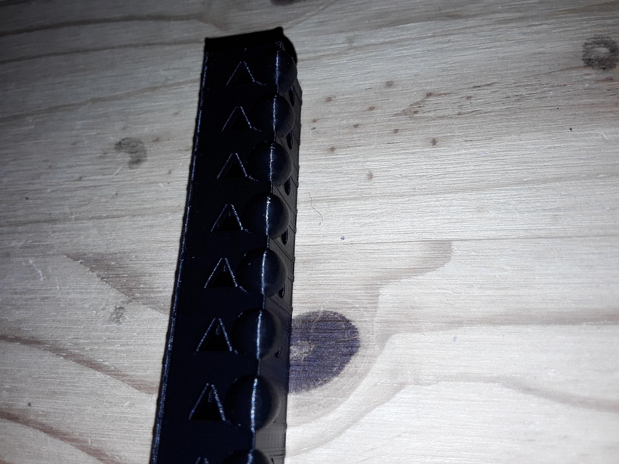

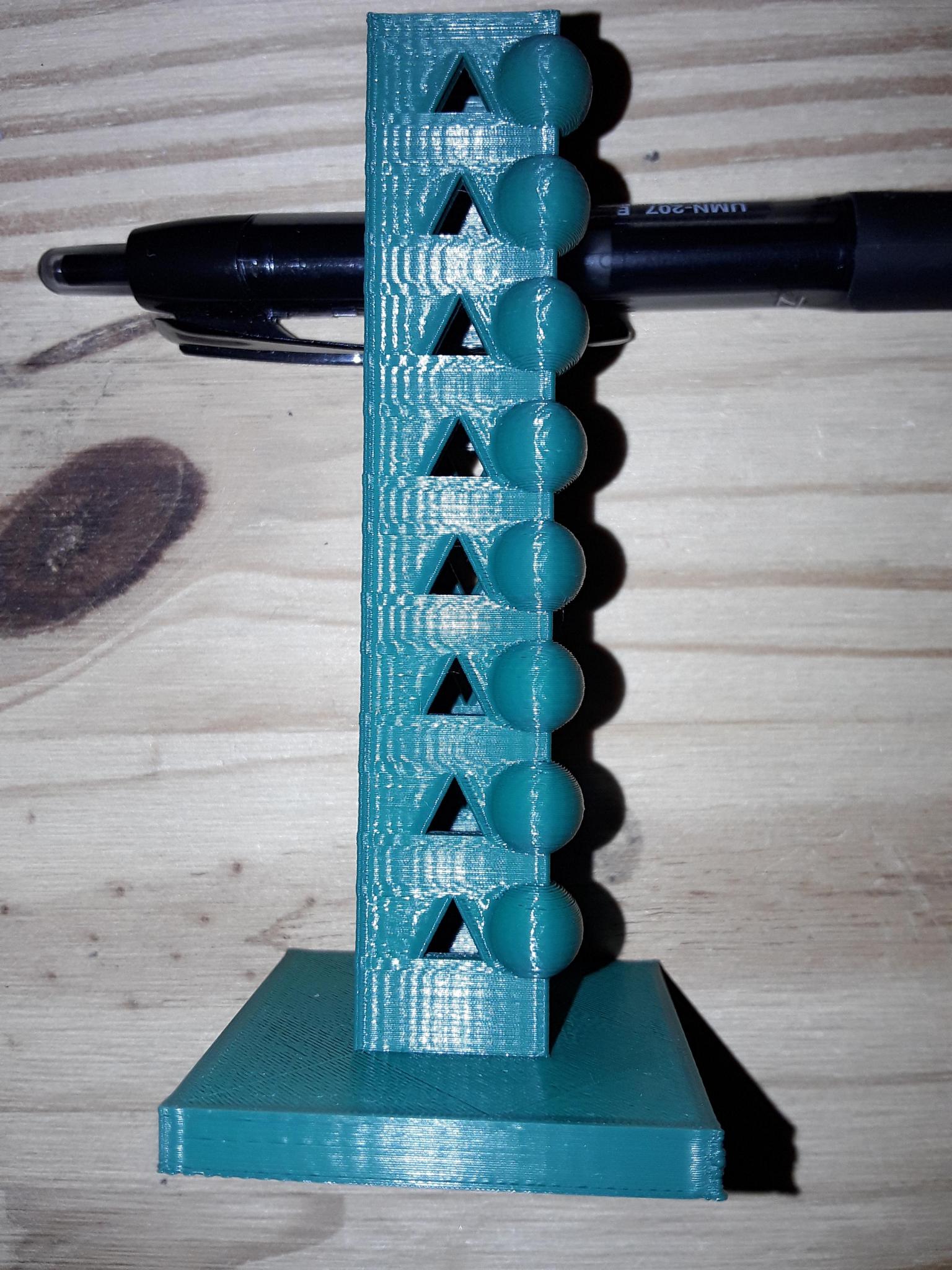

Yo' Posté(e) Novembre 19, 2018 Auteur Posté(e) Novembre 19, 2018 (modifié) Hello, Ce matin, j'ai continué mes investigations. J'obtenais toujours la répétabilité à 220 °C, mais à 205 °C elle avait disparue et elle revenait à 220°C. J'ai donc changé ma buse (même marque, même diamètre) et les 2 PTFE (ID 2 OD 4 et ID 2 OD 3). ça n'a rien changé. De plus ce matin, mon extrudeur s'est mis à claquer en extrudant à 205°C. J'ai remis la tension adéquate sur le driver (que j'avais baissé pour limiter la chauffe) et ça allait mieux. Cependant, il m'est venu à l'esprit que les bobines sont dans une pièce où il a fait 16°C toute la nuit et je pense que ça explique mes soucis du matin. @pascal_lb : A vrai dire, j'ai fait bête et méchant, j'ai suivi le tuto. Je présume que tu corrige le débit avec l'option prévue pour ? Hier soir, j'ai également imprimé une tour de débit avec : iso température (220°C) iso vitesse (70 mm/s sauf la première couche : 50 mm/s) iso ventilation (100% sur la partie visible sur la photo ) Je trouve l'impression pas mal vis à vis de la régularité d'extrusion. Par contre j'ai d'autres défaut dont je n'arrive pas à trouver l'origine. A chaque fois qu'il y a une forme, il y a un décalage au niveau de la paroi et ça se voit encore mieux au niveau des angles. J'ai changé de trancheur mais ça ne change rien. Je me demande si ce n'est pas une question de sens d'impression et de rattrapage des jeux. EDIT : en changeant de filament, ça semble mieux. Modifié (le) Novembre 19, 2018 par Yo'

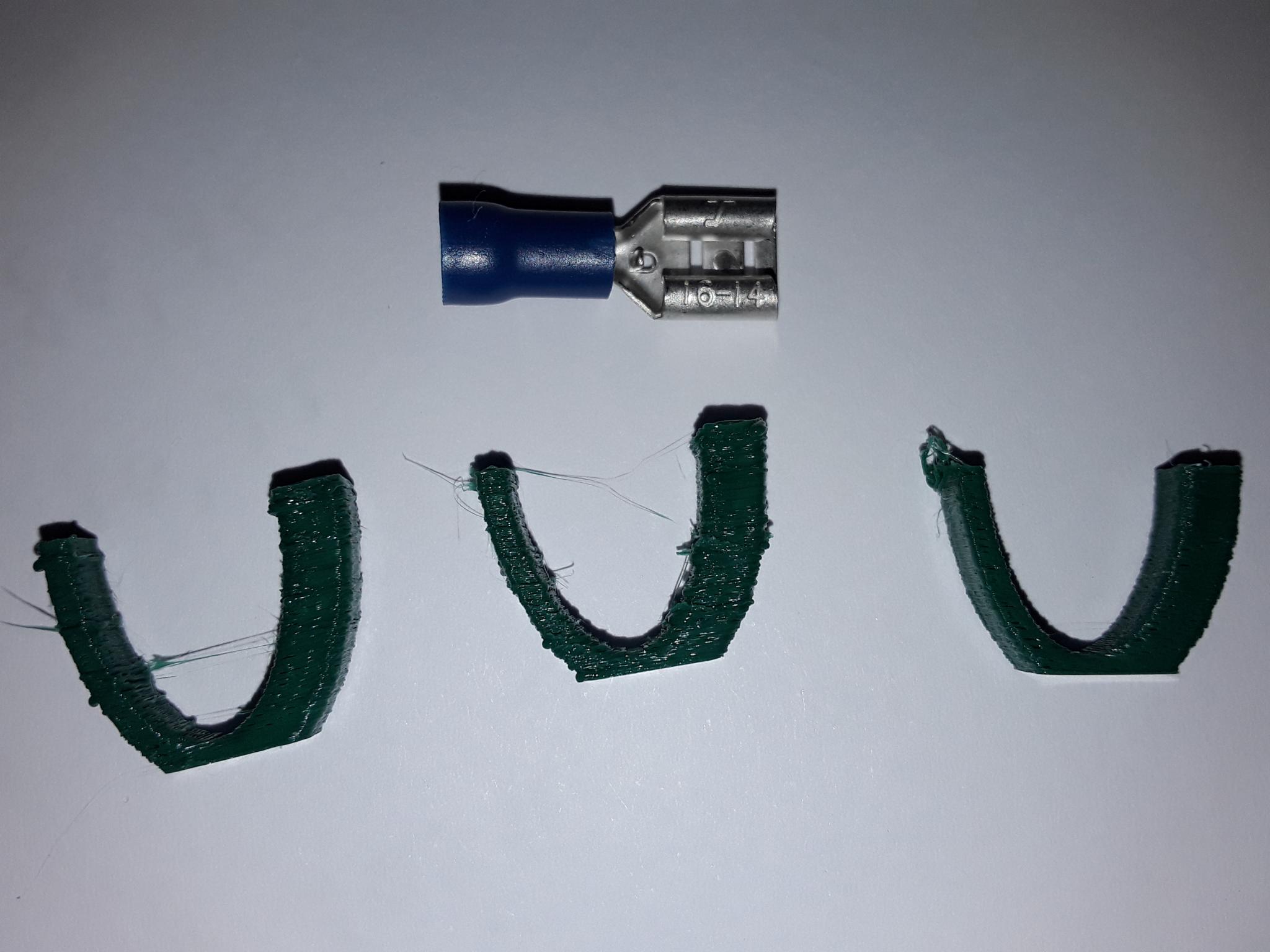

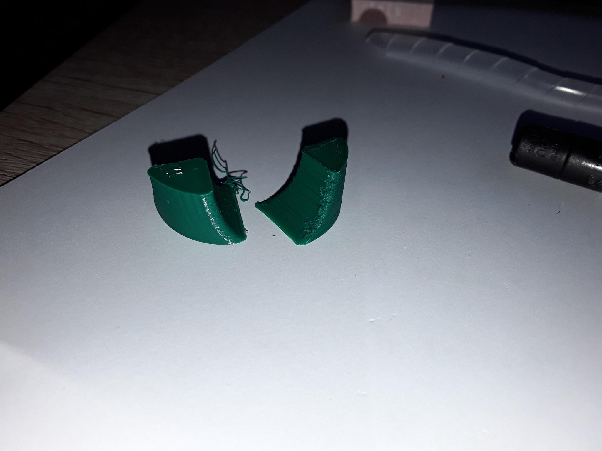

Yo' Posté(e) Novembre 19, 2018 Auteur Posté(e) Novembre 19, 2018 Il y a 2 heures, pascal_lb a dit : c'est peut être une température un peu haute Oui, tout à fait. J'ai remarqué que température trop haute rend le filament foncé et brillant. Mais maintenant, vu que je m'aperçois que l'extrusion est liée à la température, je me demande si en baissant la température je n'avais pas de la sous extrusion car à moins de 200°C mes impressions ne tiennent pas. J'avais lancé une autre impression mais elle s'est décollée. Du coup, j'en ai lancé une 2nd avec le même Gcode, et une 3ieme pour confirmer. à droite, première impression, à gauche, les 2 suivantes à gauche, 1ere impression, à droite, la seconde. Le résultat de la première impression me convient. Celui de la seconde, non. Tu as les mêmes soucis avec ta buse en 0.2 inox @pascal_lb ?
pascal_lb Posté(e) Novembre 19, 2018 Posté(e) Novembre 19, 2018 il y a 54 minutes, Yo' a dit : Tu as les mêmes soucis avec ta buse en 0.2 inox @pascal_lb ? non ça fonctionne bien, as tu essayé de baisser ton flow ?

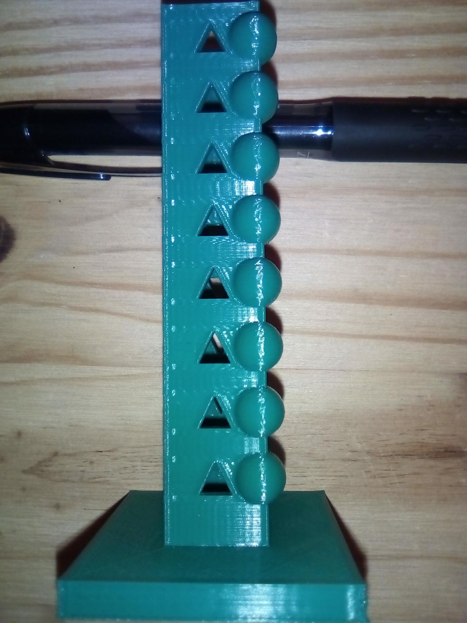

Yo' Posté(e) Novembre 19, 2018 Auteur Posté(e) Novembre 19, 2018 (modifié) Oui via l'écran mais j'ai un doute sur l'efficacité cette fonction intégrée à Marlin. J'ai lancé une tour de débit avec modification du débit via le Gcode M221 mais quand je vois la tour j'ai un doute. La photo de gauche (ou en haut) fait ressortir tous les défauts, la photo de droite (ou en bas) est plus représentative de la réalité. J'ai fait varier le débit comme ceci. H10 M221 S84 H20 M221 S85 H30 M221 S83 H40 M221 S86 H50 M221 S82 H60 M221 S87 H70 M221 S81 H80 M221 S88 Au plus extrême (donc en haut de la tour), il y a 7 points de différence et ça ne se voit pas vraiment. J'ai lancé une autre impression tranchée avec Cura. ça a l'air de bien se passer. Modifié (le) Novembre 19, 2018 par Yo'

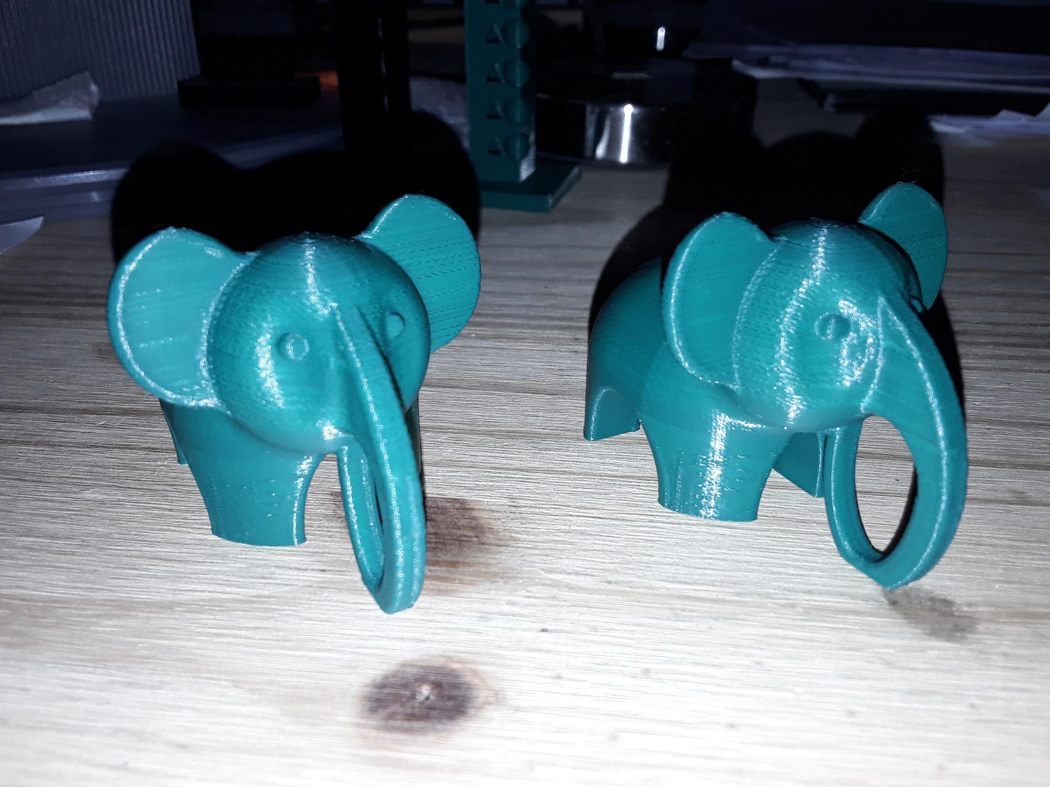

Yo' Posté(e) Novembre 20, 2018 Auteur Posté(e) Novembre 20, 2018 Hello, Impressions terminées. C'est répétable, même les défauts. Pour le 2nd print, j'ai déroulé au fur et à mesure la bobine mais ça n'a pas amélioré la surface. Durant le premier print, j'ai eu une baisse de tension d'au moins 2 secondes qui à fait déclencher l'onduleur de mon PC et qui a éteint la TV. L'imprimante (non ondulée) n'a pas été impactée. ça c'est bon ! Prochaine étape : 2 prints tranchés avec IdeaMaker au lieu de cura. Je supprimerais la commande M221 du Gcode (car IdeaMaker sort un Gcode avec un Flow à 100%) et je modifierais les steps/mm de l'extrudeur en multipliant par le ratio. ça évitera à l'imprimante d’intégrer le flow dans son calcul.
pascal_lb Posté(e) Novembre 20, 2018 Posté(e) Novembre 20, 2018 il y a une heure, Yo' a dit : C'est répétable, même les défauts. effectivement quand on regarde en gros plan tes 2 éléphants, tu as exactement les mêmes défaut au même endroit, on vois bien les petites boursoufflures, ça c'est les changements de couches donc il est normal de les retrouver au même endroit, par contre sur les oreilles on retrouve comme des manques de matière (comme de la sous extrusion) là c'est bizarre car on ne peut pas incriminer le fonctionnement de l'extrudeur...
